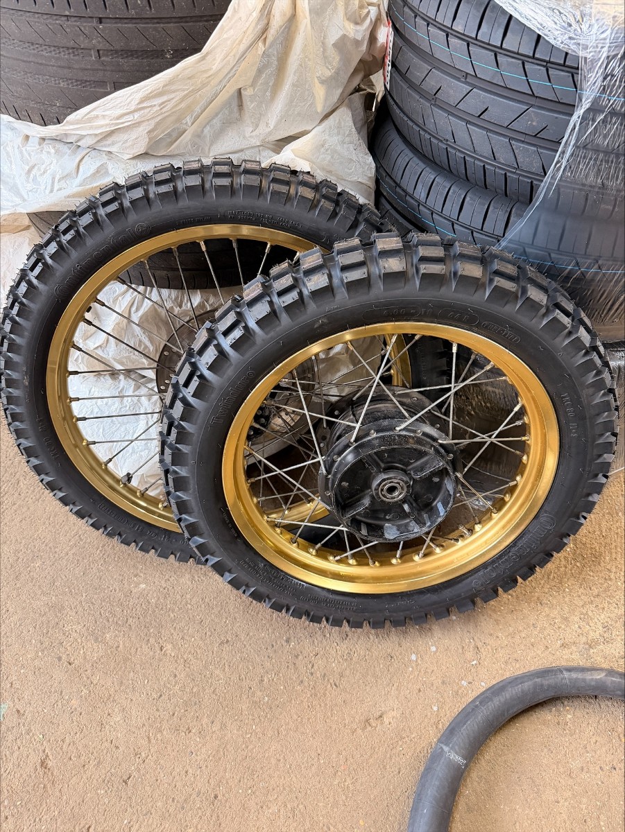

Die Felgen wurden ebenfalls gereinigt und bereits mit neuen Conti TKC 80 bereift.

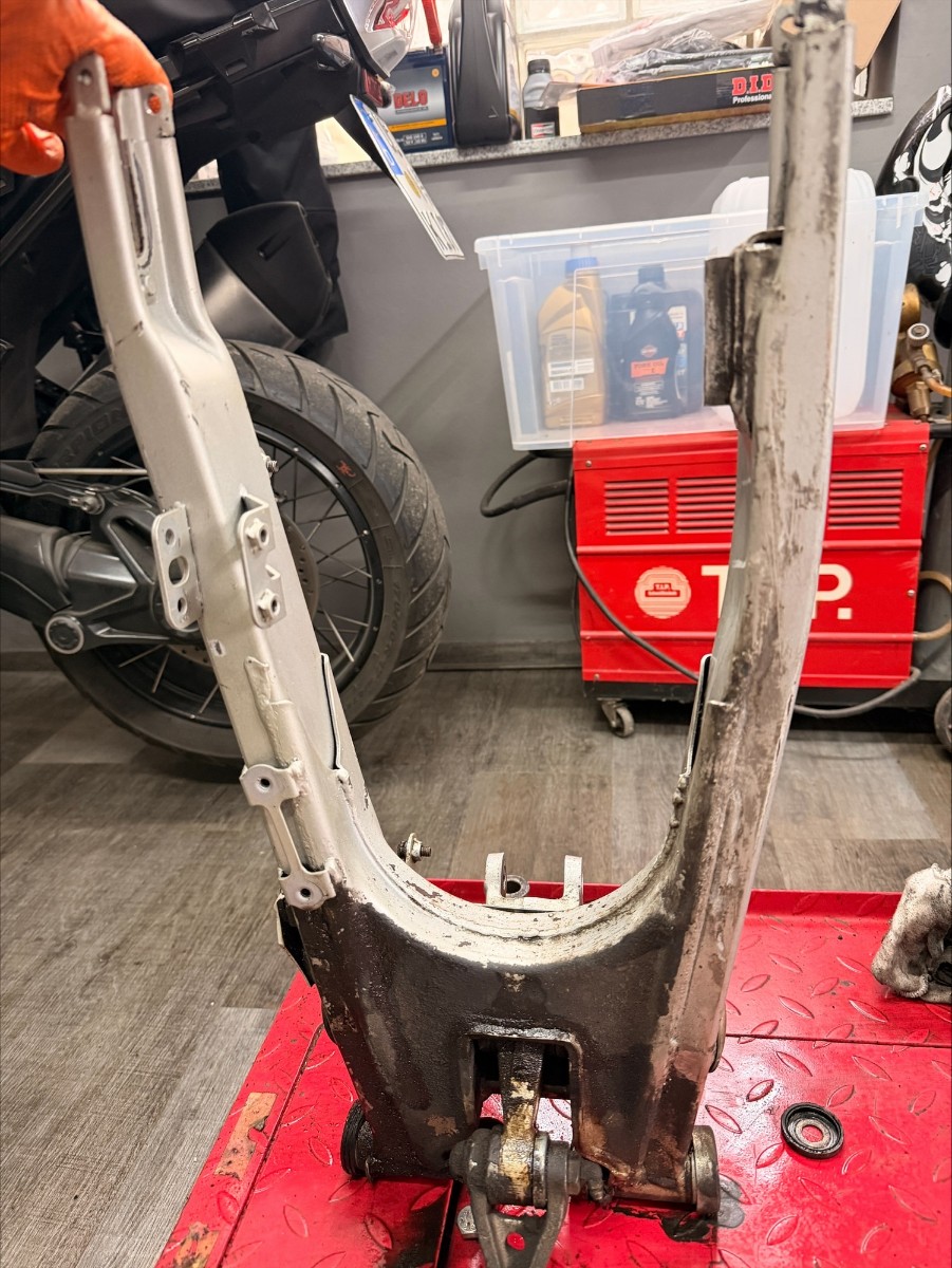

Momentan kümmere ich mich um die ausgebaute Schwinge.
Die Lager machen einen guten Eindruck, sowohl haptisch als auch optisch. Voraussichtlich werden hier lediglich der Kettenschleifer und eine Schraube ersetzt. Zusätzlich wird der vorhandene Rost beseitigt und die Schwinge teilweise neu nachlackiert.
Am Federbein ist lediglich ein neuer Anschlagsgummi nötig.

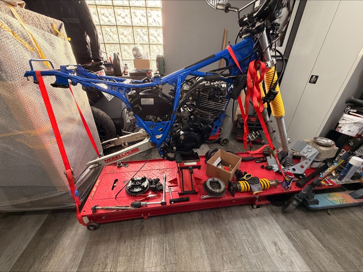

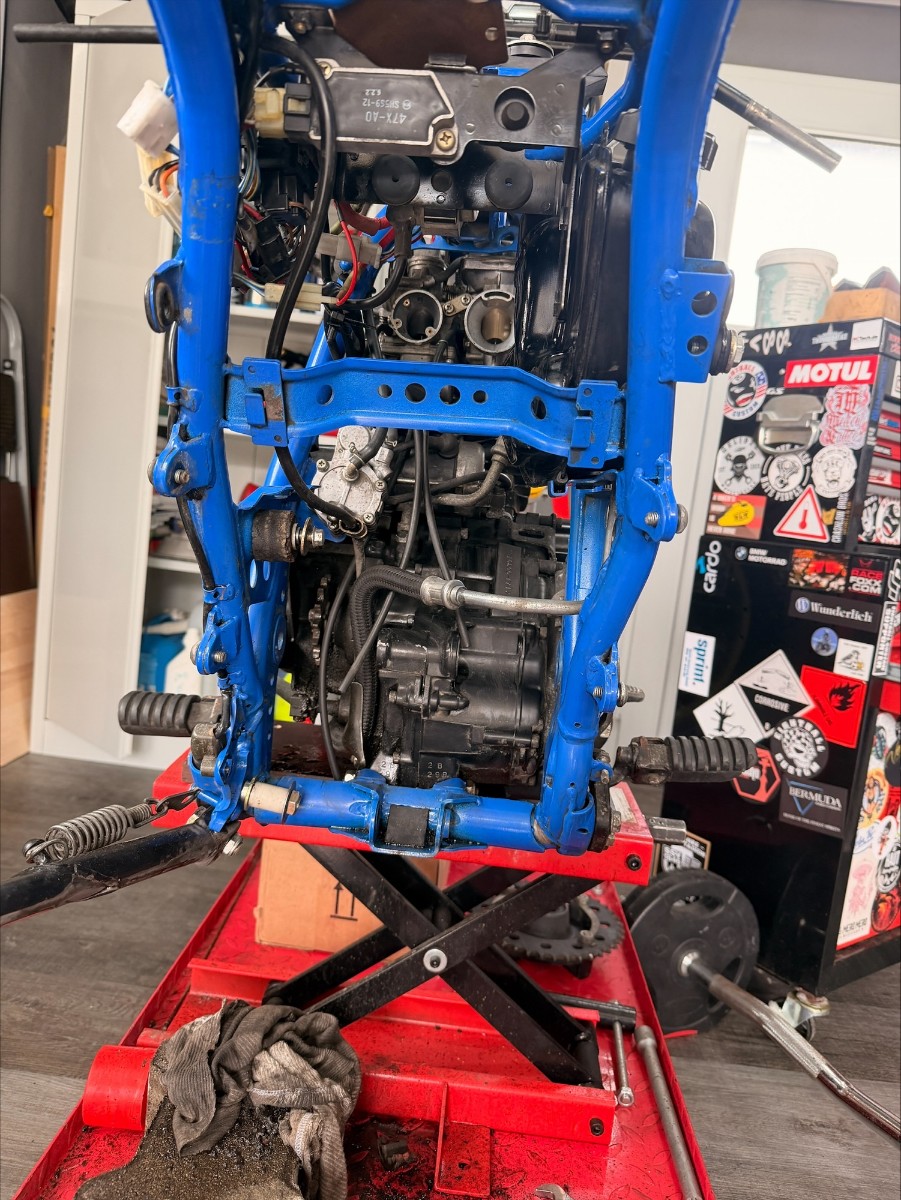

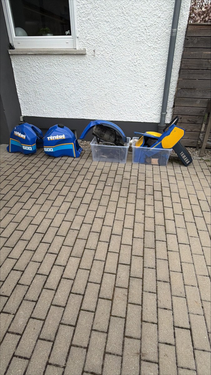

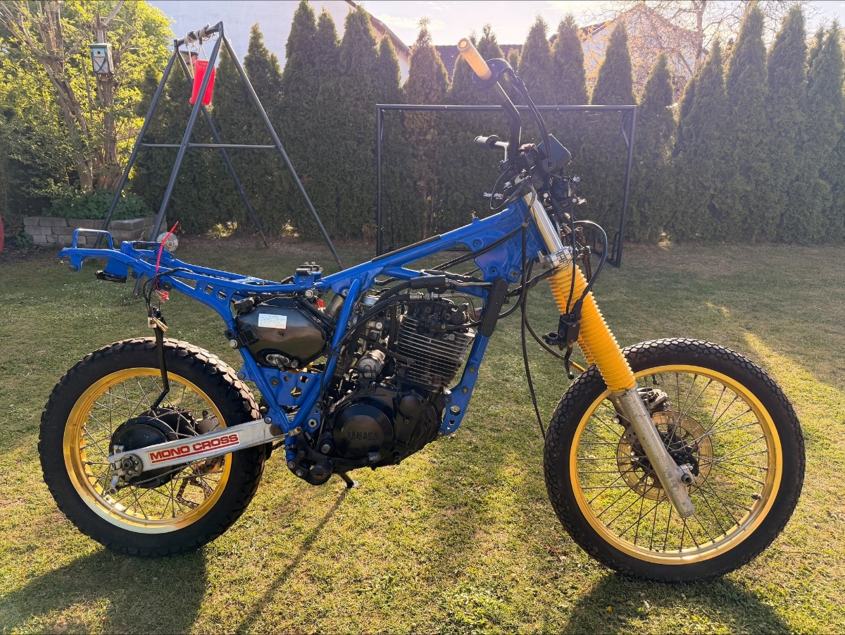

Anbei noch ein paar Bilder vom jetzigen Zustand.
