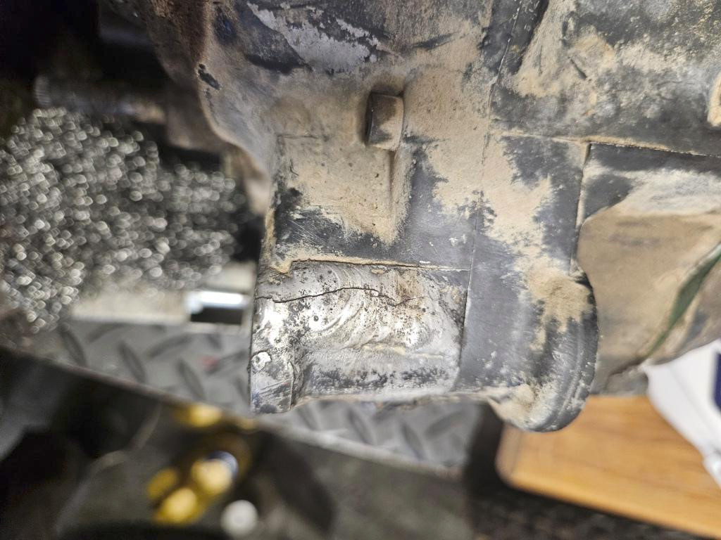

Die Zweite ist zerlegt, leider hat sich beim Motor ein unschöner Riß gezeigt.
Der Motor geht erstmal in die Warteschleife für spätere Projekte.

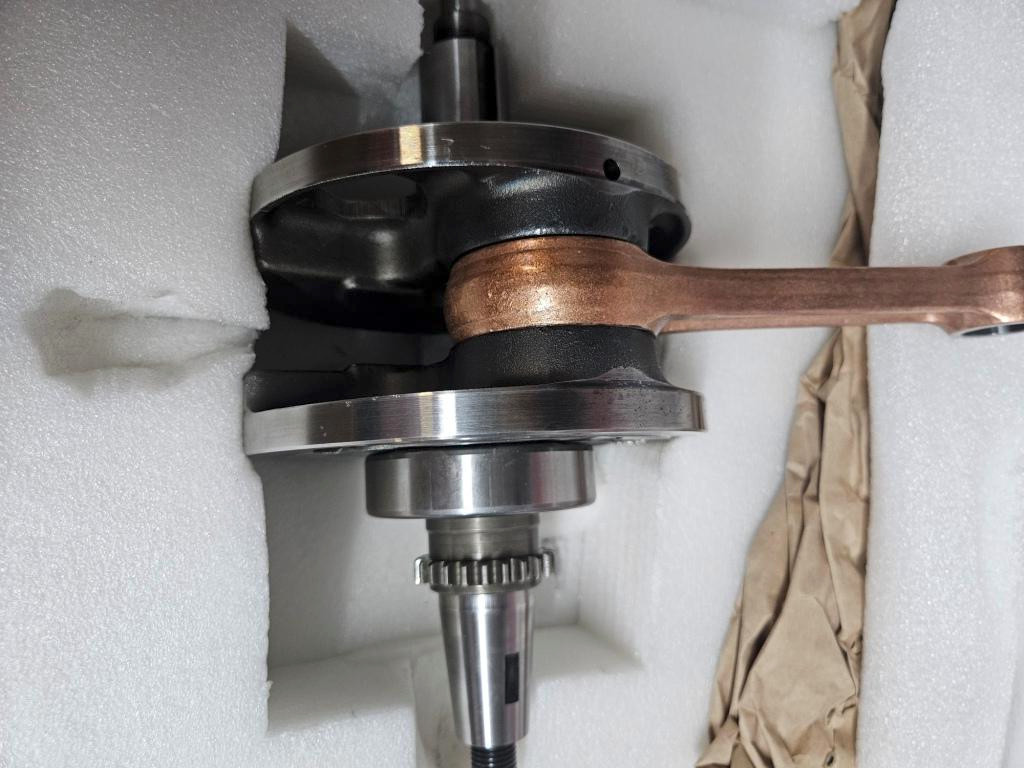

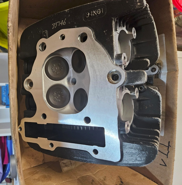

Kurbelwelle und Kopf mit neuen Ventilen (KEDO) frisch vom Instandsetzer zurück.

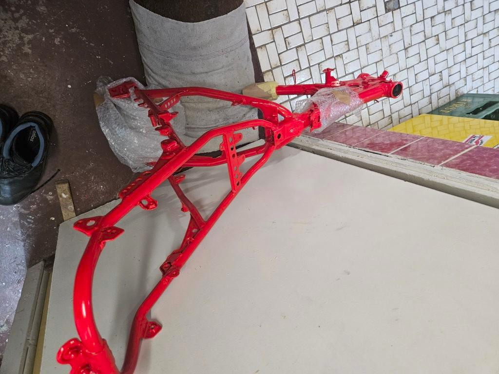

Rahmen ist beschichtet

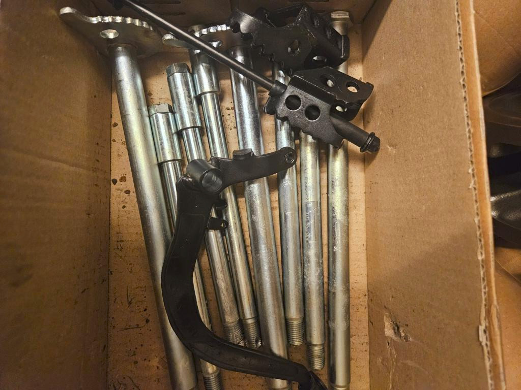

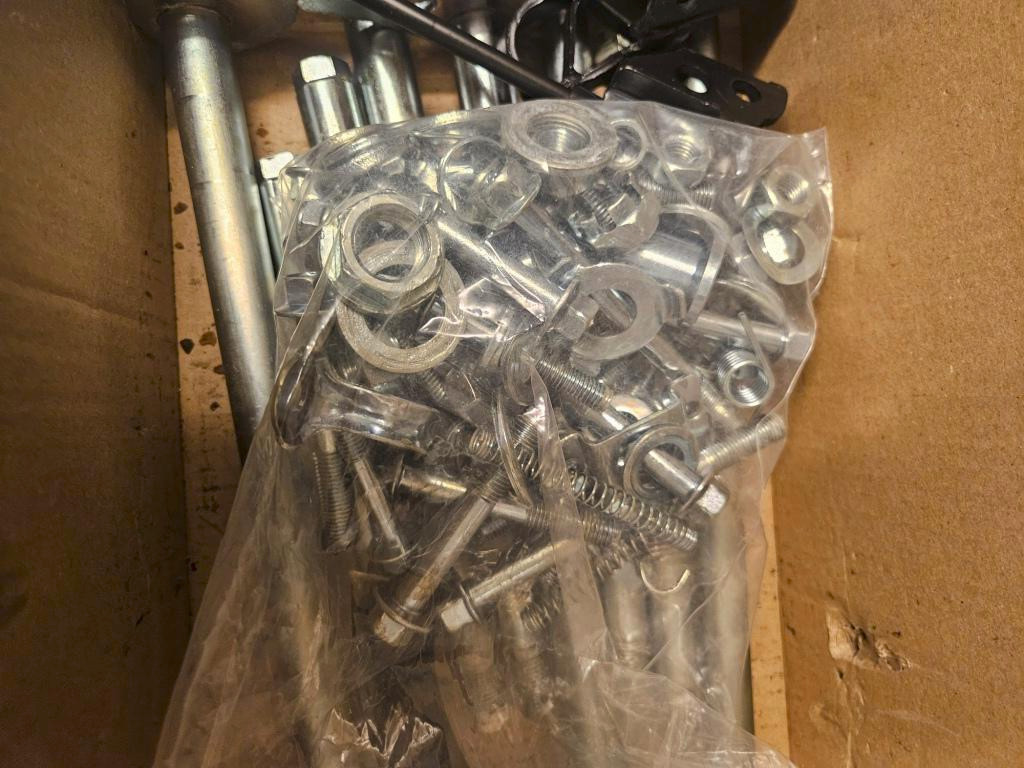

Anbauteile und Schrauben vom Verzinken zurück, ich habe gleich noch einige XT-Teile und Schrauben mitbearbeiten lassen.

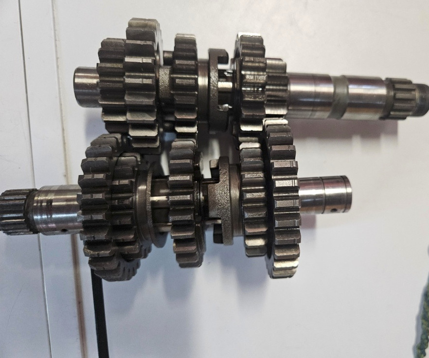

Getriebe mit neuem 5. Gang vorbereitet

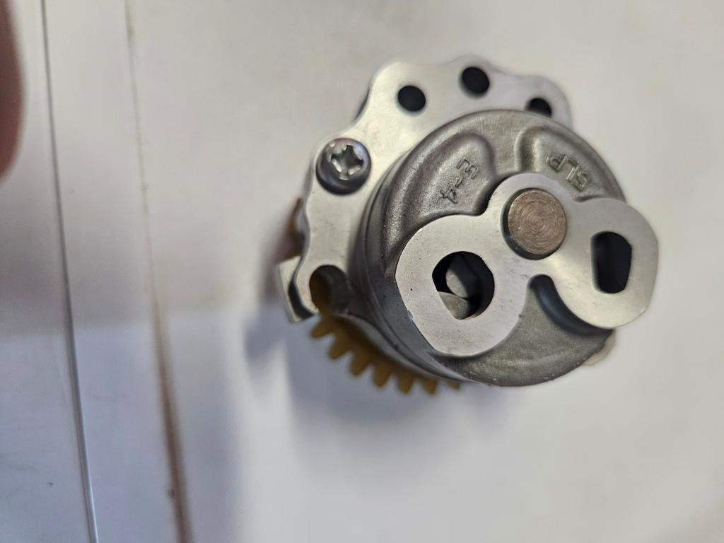

Ölpumpe versuche ich die 5LP, dazu hab ich schon eine Bohrung aufgedremelt.
