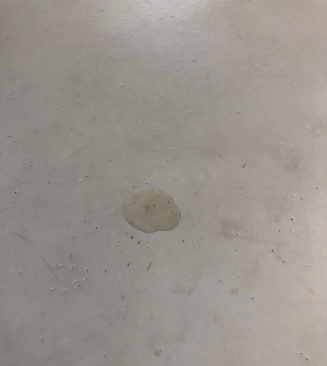

Hm, gestern 60 KM gefahren und kurz vor Ende Hahn zu gemacht. Also müsste die Schwimmerkammer beim Abstellen zu gut wie leer gewesen sein.
Trotzdem leichte Tröpfchenbildung…
Ist das normal ? Ich will ja nicht wieder Probleme beschwören :mrgreen:

Beiträge: 2149
Re: 2te 2KF
Aber der neue Garagenboden! :mrgreen:
Da gehört Stroh und Erde drunter.

Richtig ! Schön ist’s nicht. Und deswegen werde ich mich damit auch nicht abfinden. Niemals ! :mrgreen:

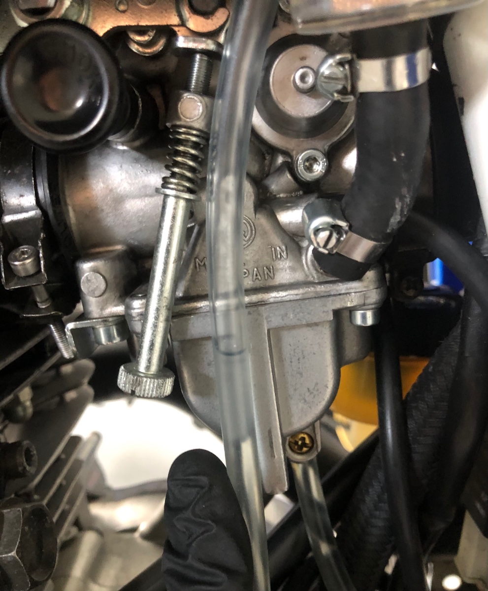

Hast du dann aber schon die Kammer abgelassen und die Restmenge gemessen?
Oder lass die Kammer leer laufen und kucke morgen nochmal ob was drin ist.
So kannst du bequem von aussen austesten.
Da war bestimmt die Kette zu straff, das Getriebeausgangslager hat Spiel, so dass der Simmerring nicht abdichten kann.
Bin schon weg :lol:
Bei mir wars nach der Vergaserüberholung komisch:
Ich lasse ja immer die Schwimmerkammer vor dem Start ab. Wie Gewohnt hat das immer si ca 8 Sekunden gedauert.
Dann wars nach 2 bereits leer. Ich habe lange nach ner Undichtigkeit gesucht und habe Gemisch getankt, dass mir Öl die Stelle verrät.
Der Vergaser war den ganzen Winter befüllt und beim ersten Start dauerte es exact 8 Sekunden. Jaaaa.... :roll:
Wenn du mch jetzt frägst warum... :?:
Ich lass da jetzt meine Pfoten von.

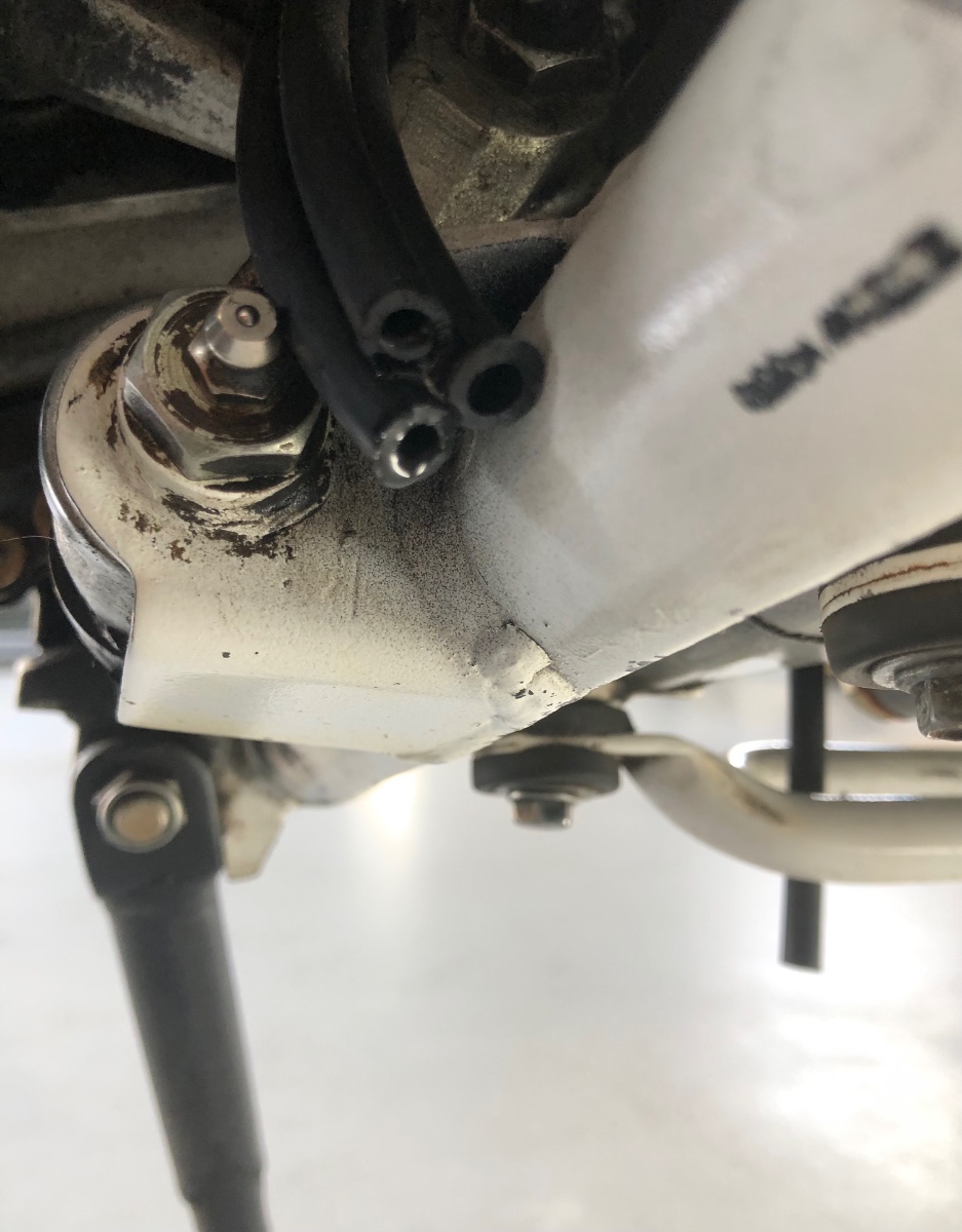

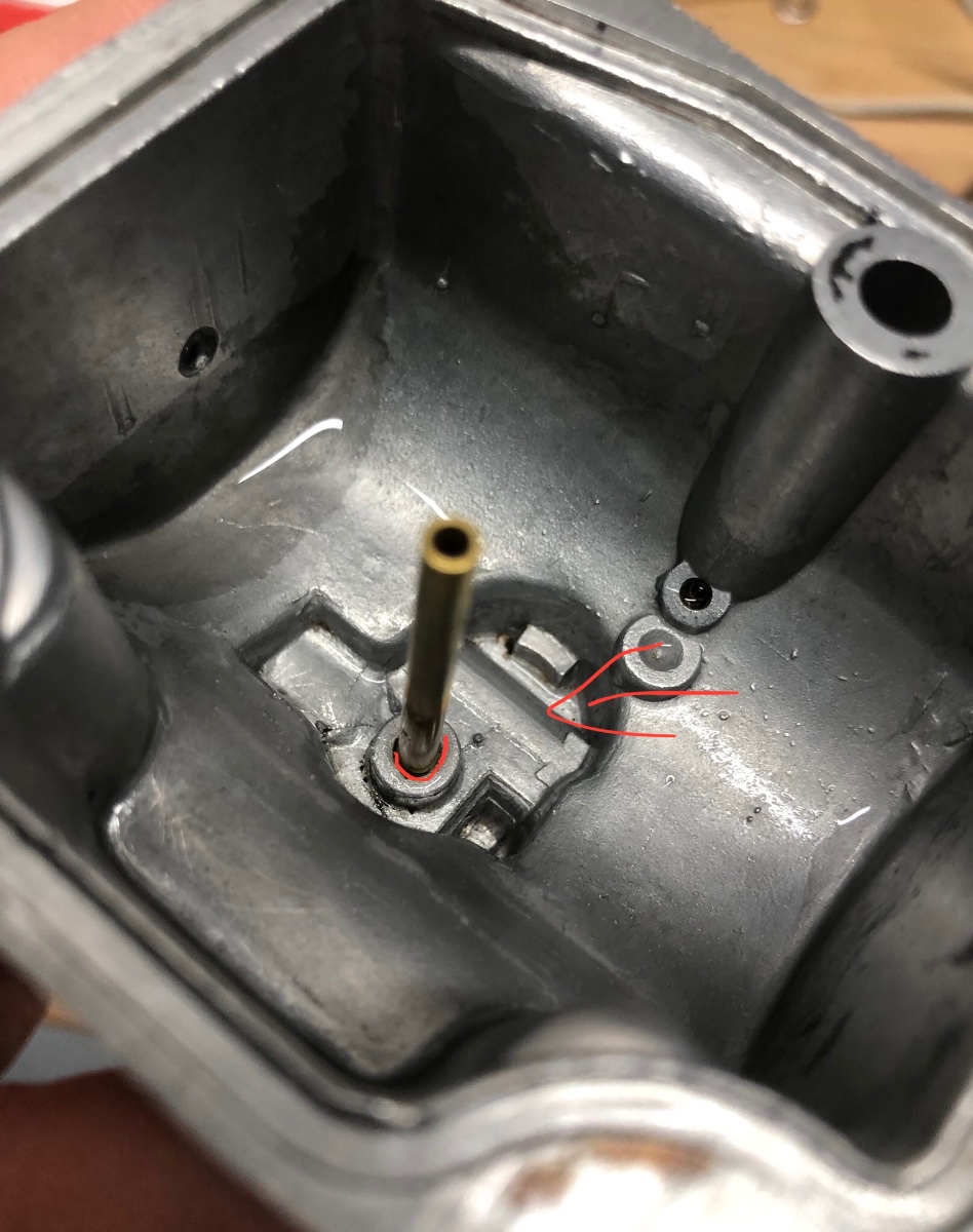

Nix Öl …das ist Sprit :
Und da kommt er her:
Schwimmerstand sieht gut aus:
Ist so zwischen 6-7 mm.
Hahn ist auch trocken:
Habe eben nochmal abgelassen und neu geflutet… nach einiger Zeit sifft es ganz minimal aus der Ablassbohrung der Schwimmerkammer …
Und nun?

Herzlichen Glückwunsch, du hast es geschafft, dass die Ablassschraube nicht mehr dichtet :twisted:
Das nennt sich kaputt reparieren :lol:

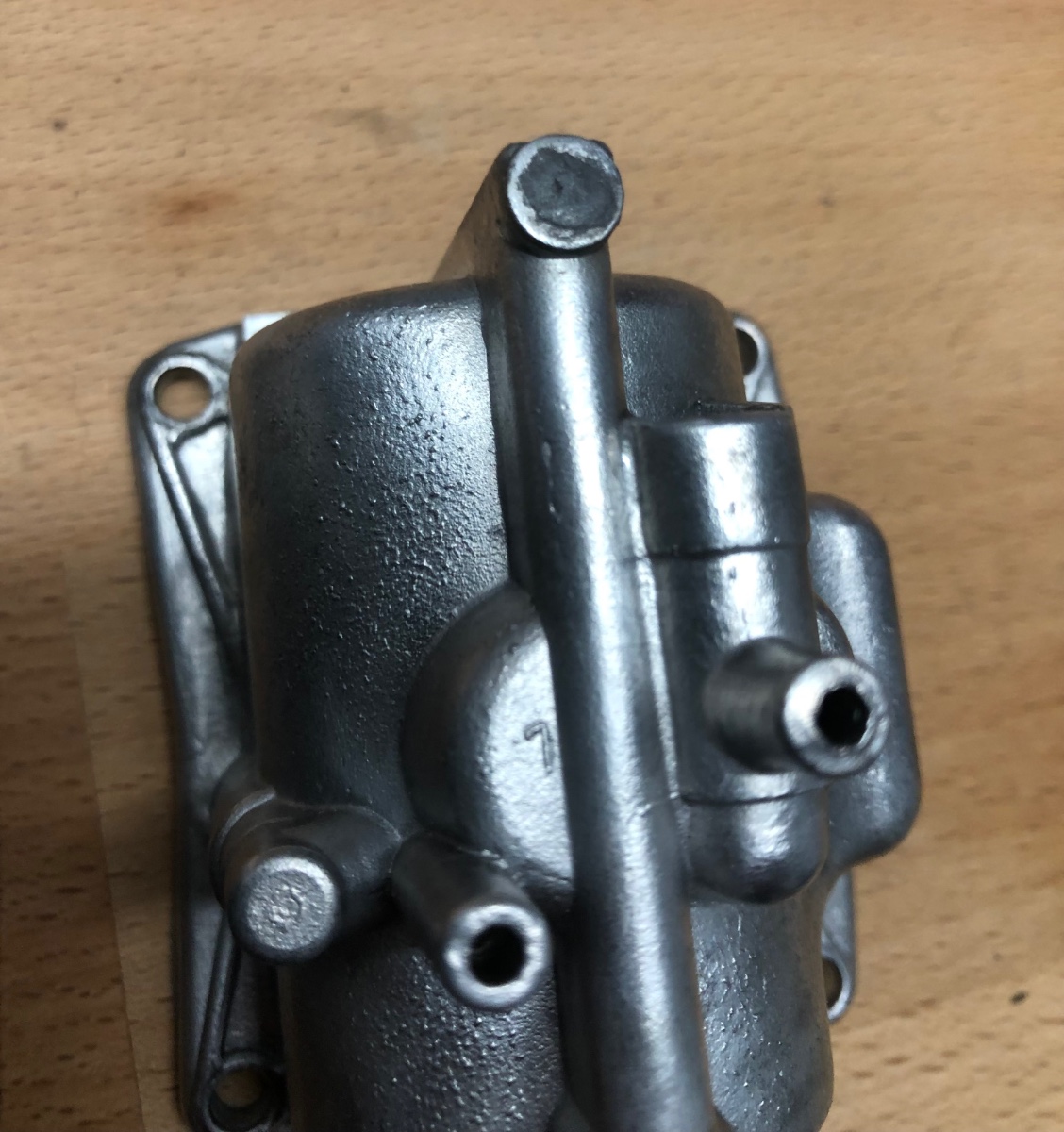

Oder der Übergang vom Röhrchen vom Überlauf zur Schwimmerkammer lässt etwas durch

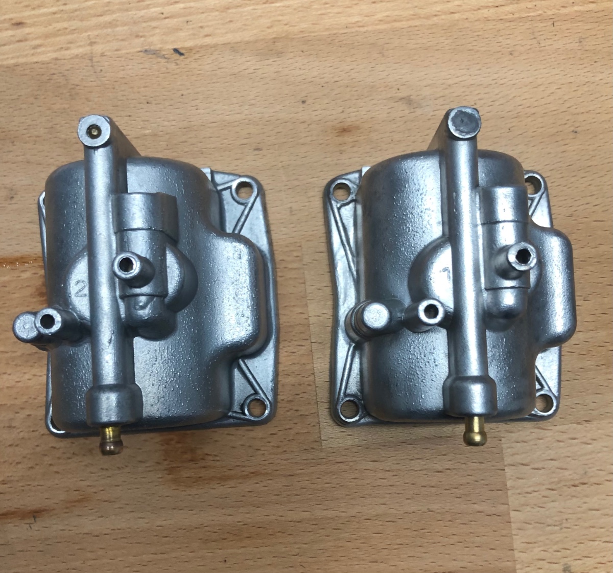

Wieso habe ich das geschafft? Ich habe diesen Schwimmerkammerdeckel ja erst vor Kurzem getauscht weil der alte Deckel auch undicht ist.
Aber ja, das vermute ich auch. Entweder dichtet die Ablassschraube nicht so wie sie soll oder es stimmt was mit dem Röhrchen nicht.
Baue morgen den Deckel ab und teste beides.
Toll… dann habe ich 2 kaputte Deckel :roll:

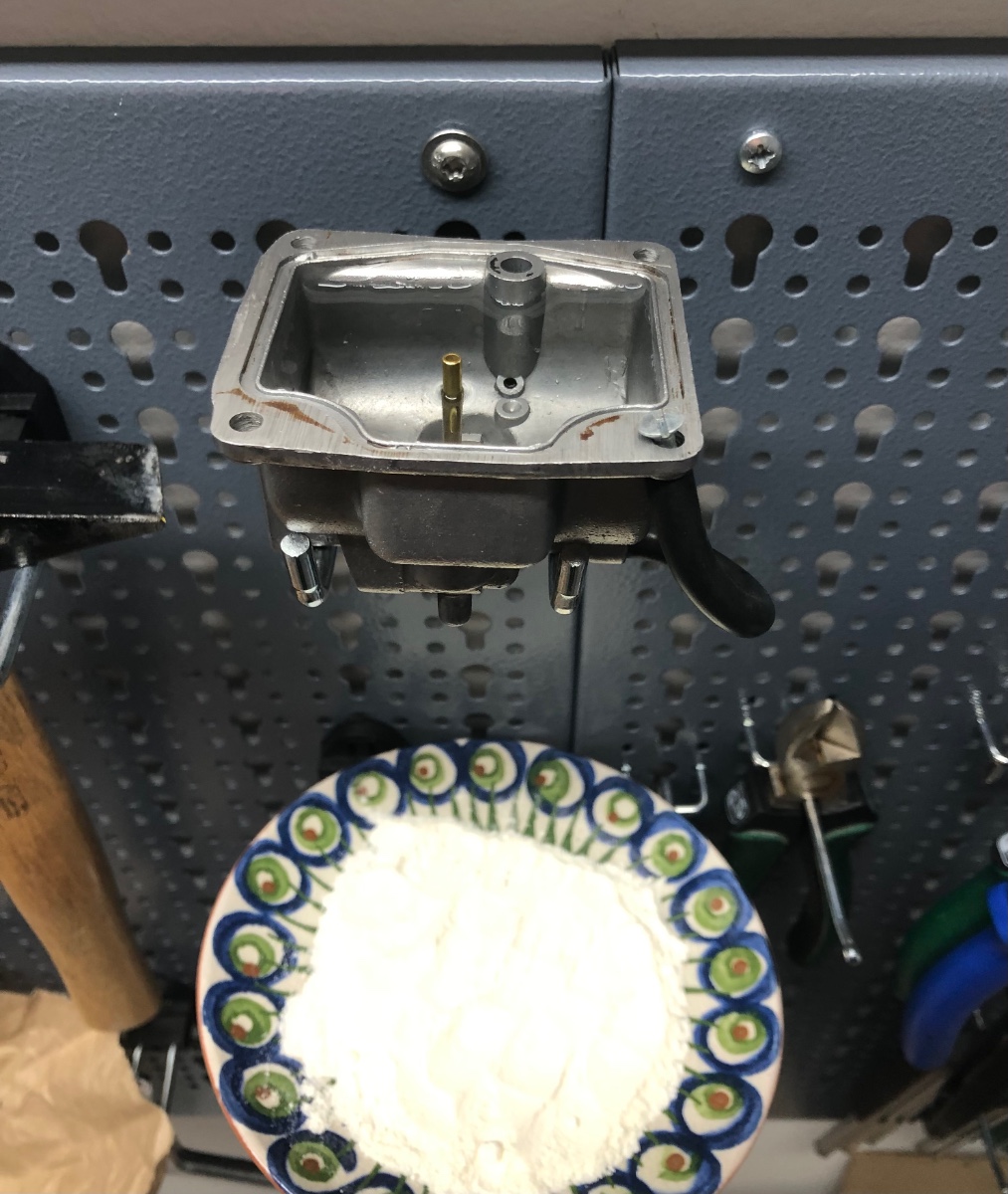

Beiträge: 1331
Re: 2te 2KF
Habe den alten Deckel mal mit JB Weld Steel Stick am Leck verschlossen.
Sollte ja eigentlich halten…
Bei dem Deckel der jetzt sifft bin ich mir unsicher ob’s wirklich der Deckel ist beim Test ausgebaut … konnte ich bislang noch nix feststellen…
Meint ihr da am Übergang zum Röhrchen könnt’s undicht werden?
Hier mal das Experiment:
Mir ist nix besseres eingefallen :D
