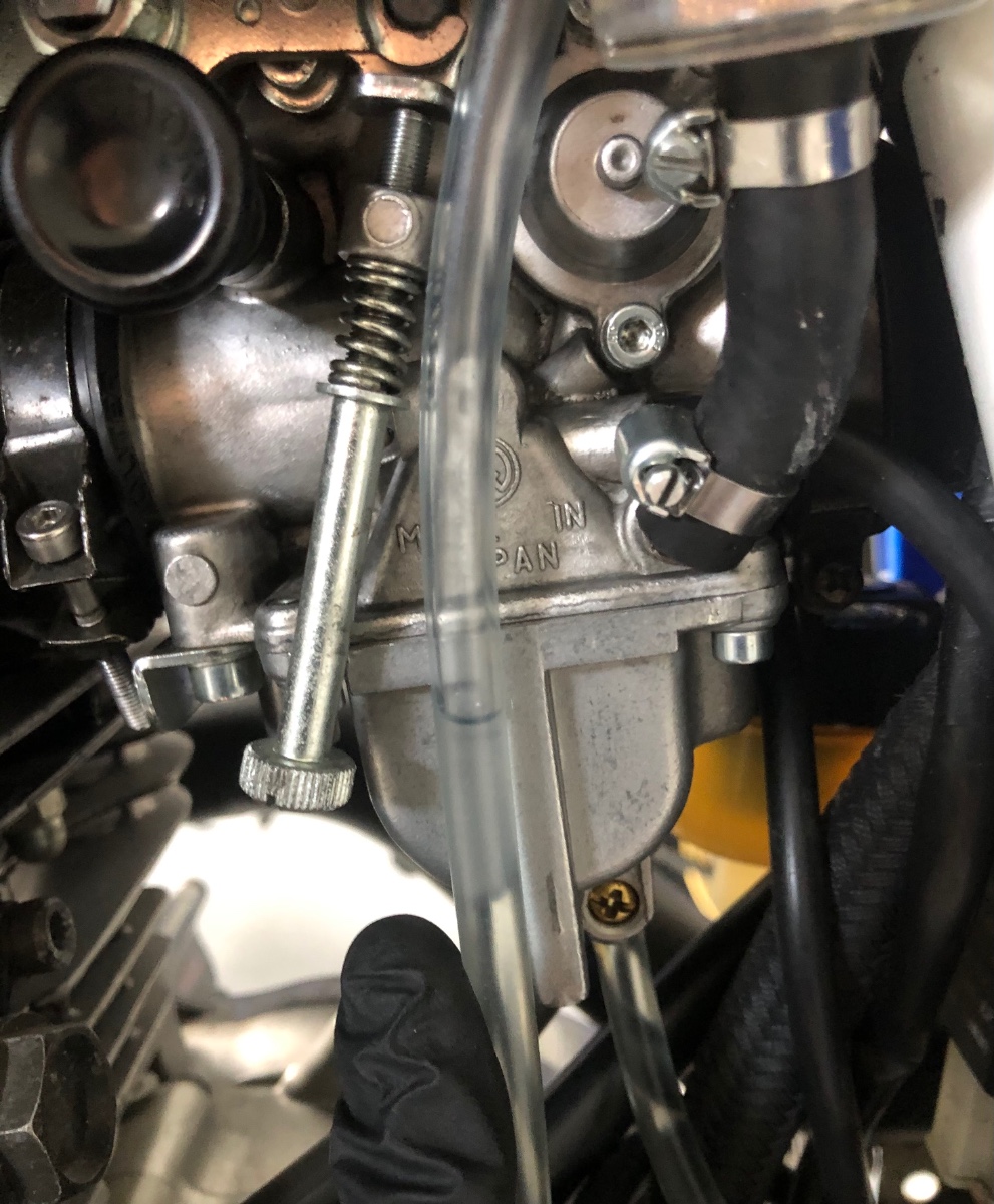

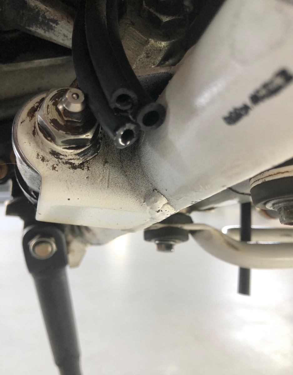

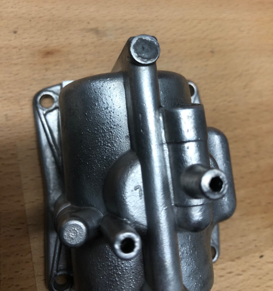

Nix Öl …das ist Sprit :
Und da kommt er her:
Schwimmerstand sieht gut aus:
Ist so zwischen 6-7 mm.

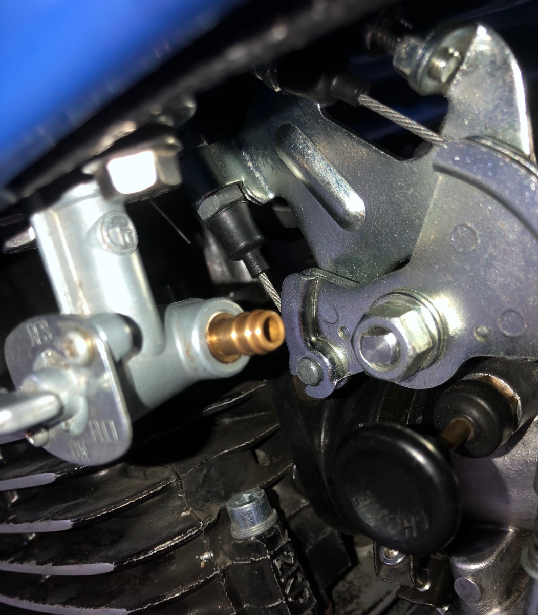

Hahn ist auch trocken:
Habe eben nochmal abgelassen und neu geflutet… nach einiger Zeit sifft es ganz minimal aus der Ablassbohrung der Schwimmerkammer …
Und nun?

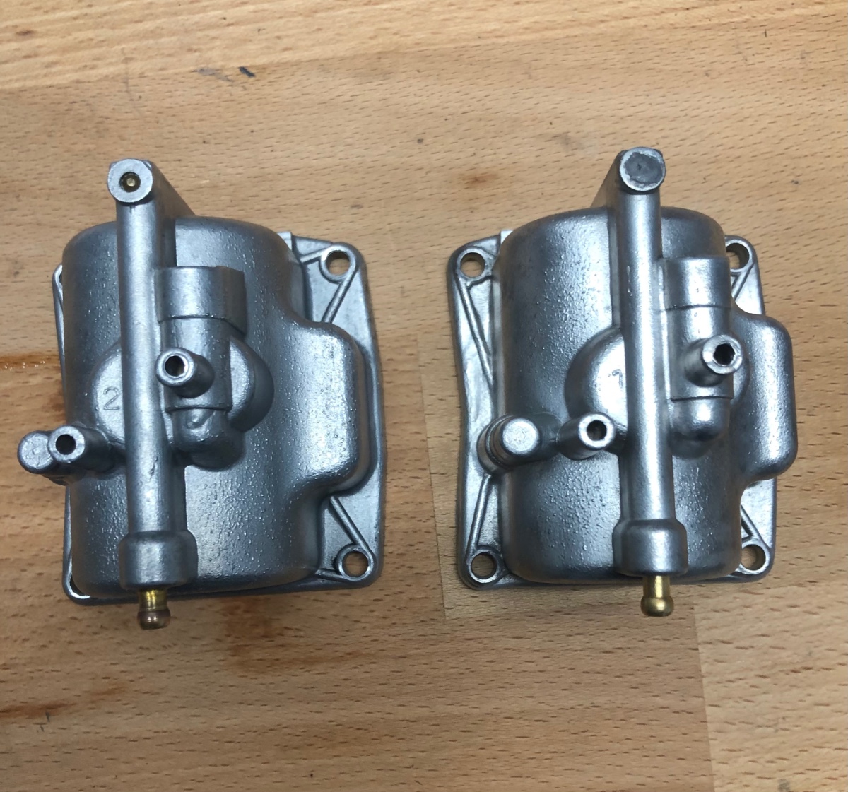

Herzlichen Glückwunsch, du hast es geschafft, dass die Ablassschraube nicht mehr dichtet :twisted:
Das nennt sich kaputt reparieren :lol:
Oder der Übergang vom Röhrchen vom Überlauf zur Schwimmerkammer lässt etwas durch

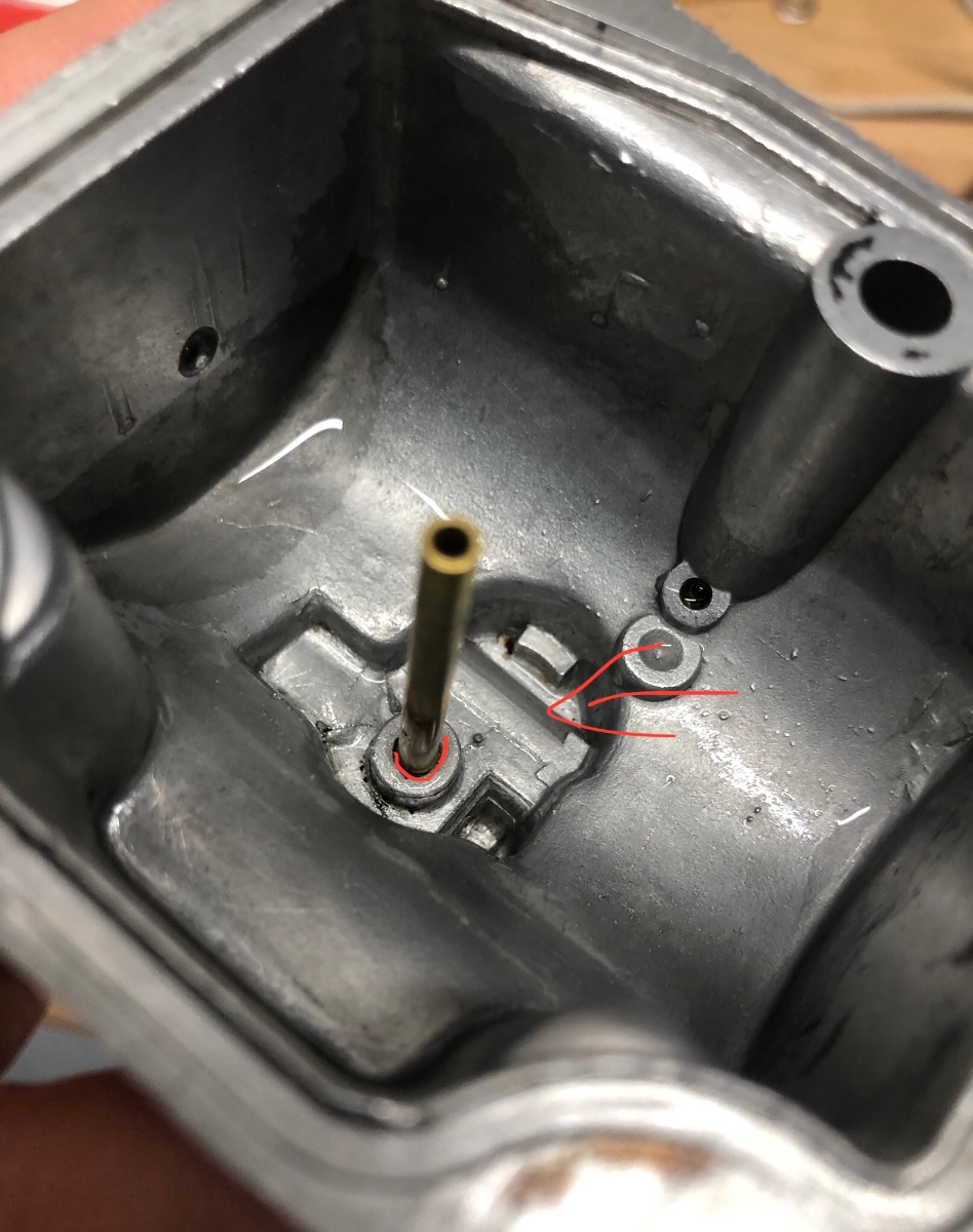

Wieso habe ich das geschafft? Ich habe diesen Schwimmerkammerdeckel ja erst vor Kurzem getauscht weil der alte Deckel auch undicht ist.
Aber ja, das vermute ich auch. Entweder dichtet die Ablassschraube nicht so wie sie soll oder es stimmt was mit dem Röhrchen nicht.
Baue morgen den Deckel ab und teste beides.
Toll… dann habe ich 2 kaputte Deckel :roll:

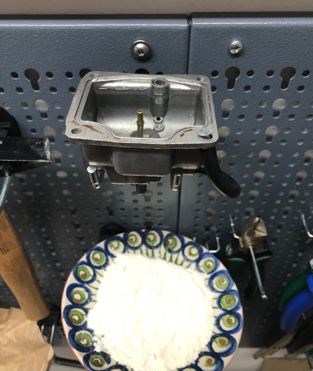

Habe den alten Deckel mal mit JB Weld Steel Stick am Leck verschlossen.
Sollte ja eigentlich halten…
Bei dem Deckel der jetzt sifft bin ich mir unsicher ob’s wirklich der Deckel ist beim Test ausgebaut … konnte ich bislang noch nix feststellen…
Meint ihr da am Übergang zum Röhrchen könnt’s undicht werden?
Hier mal das Experiment:
Mir ist nix besseres eingefallen :D
