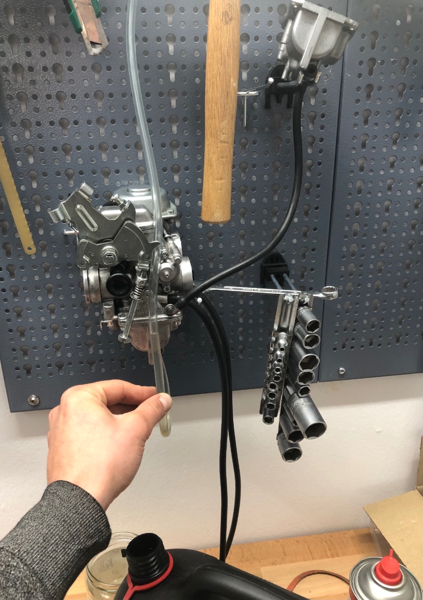

Also bei meinem Test konnte ich keine Undichtigkeiten am Schwimmerkammerdeckel feststellen.
Schon komisch… dass Schwimmernadelventil habe ich gegen ein Neues getauscht. Schwimmerstand einstellen war ein Graus. Die Feder von dem neuen Ventil ist straffer wodurch das mit der Grundeinstellung nicht mehr hinhaut.
Von außen mit der Schlauchmethode wieder 7 mm … läuft aber trotzdem über den Ablauf aus… ich checke es nicht :(

Tritt die Undichtigkeit nur nach der Fahrt auf?
Bei deinem Testaufbau: war das Wasser als Testflüssigkeit?

Ne ich bin gar nicht mehr gefahren, alles im Stand.
Ja das war Wasser, nicht gut ?

Wasser hat eine andere Dichte und Oberflächenspannung.

Würde man nicht trotzdem auch mit Wasser Undichtigkeiten feststellen?

Danke nochmal für den Hinweis, es macht offensichtlich einen Unterschied. Der Deckel ist undicht … entweder an der Ablassschraube oder am Röhrchen wie zuvor vermutet…
Ich habe jetzt den reparierten Deckel genommen. Erstmal hält er mit dem JB Weld Verschluss dicht, hoffentlich auch langfristig.
Hab jetzt mal was gebastelt um nicht immer ein und ausbauen zu müssen, für was so eine Lochwand alles gut sein kann (diesmal mit Benzin natürlich …) :D
