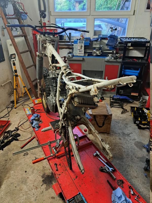

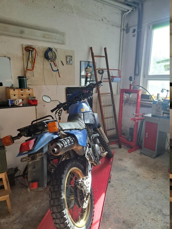

nach dem Kauf meines Bastelprojektes geht es jetzt an die Zerlegung, Reinigung und Wiederaufbau der 2NF.
Es soll möglichst viel Original verbleiben. Ziel ist es nicht fabrikneu zu sein sondern neuwertig. Mal schauen wie das so funktioniert.
Erst mal die Gute auf die Bühne Ruckzuck sind ein paar Teile weg
Der Zahn der Zeit hat schon gut genagt und stellenweise auch kräftig zugebissen...langweilig wird das nicht

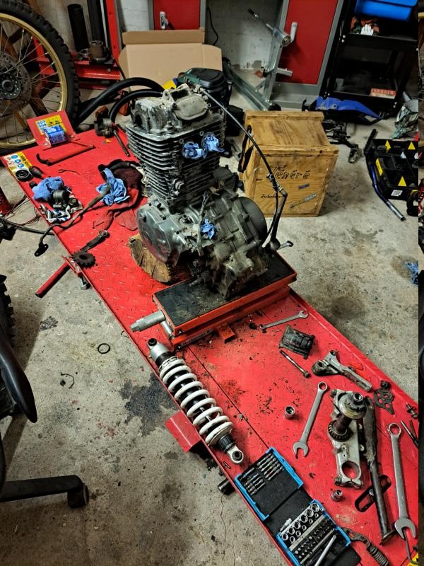

So, das erste Objekt für die Aufbereitung. Doch zuerst mal die Werkstatt aufräumen, Teile sortieren, grob säubern und erst mal wegpacken

Na das sieht ja schon mal gut aus für den Anfang. Willst du den Motor selbst überholen?
Re: Versuch Neuaufbau 2NF
Ja habe ich vor. Isr nicht mein erster XT Motor. Von daher gehe ich da optimistisch ran.

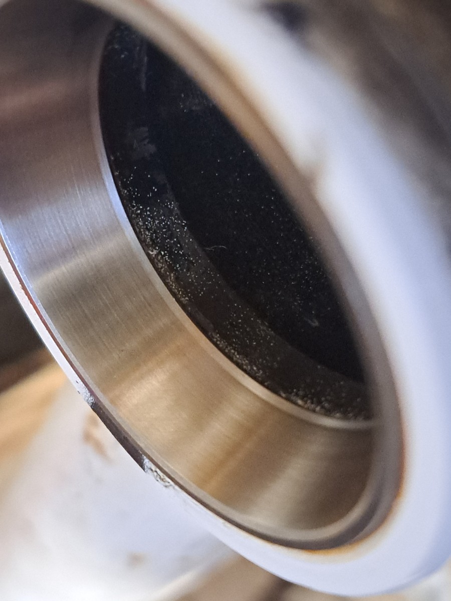

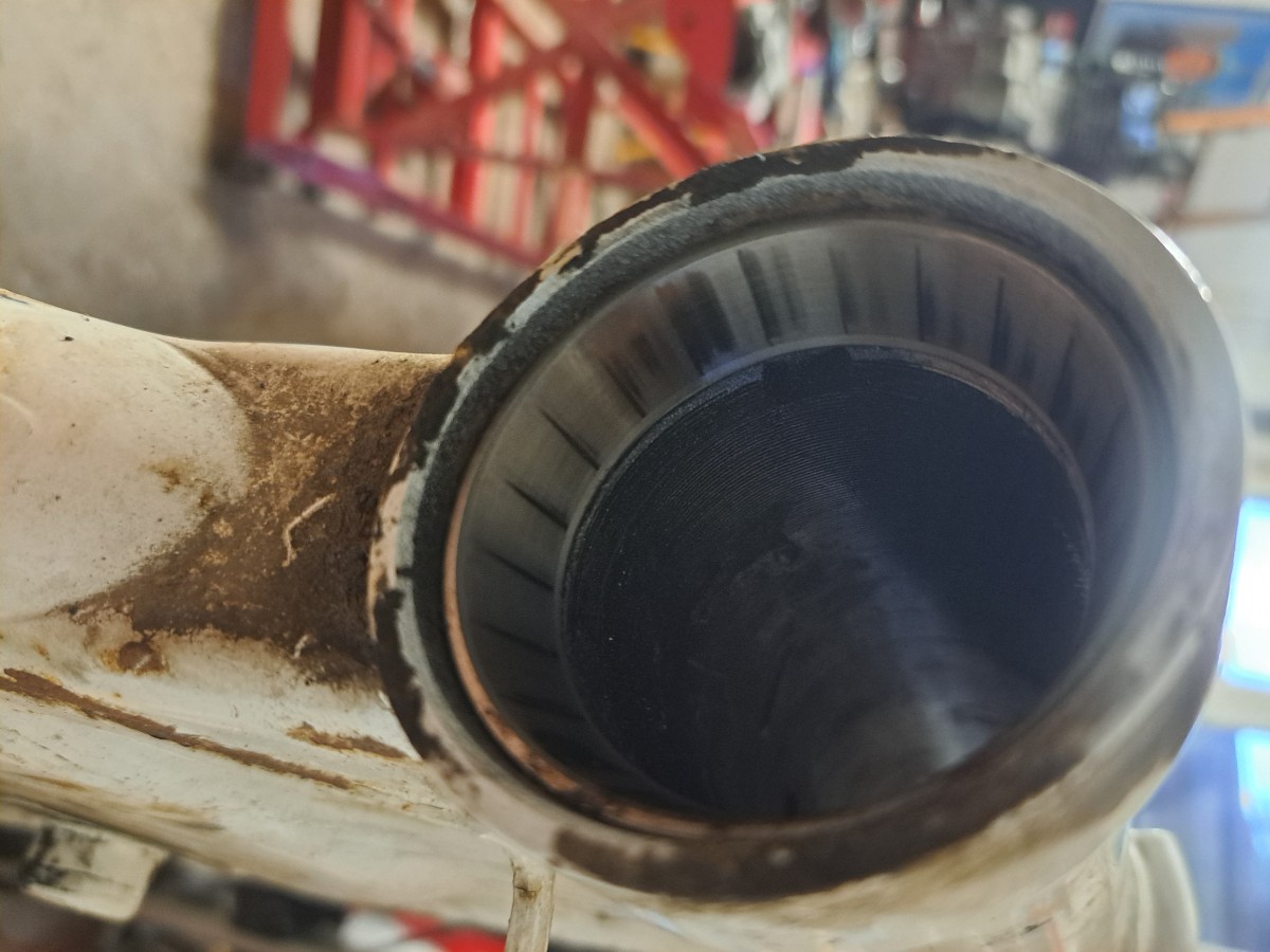

Kannst du mir bitte mal Bilder vom Lenkkopf machen wo man den Überstand der eingebauten Lagerschalen sehen kann?
Meine Kamera ist nicht so gut aber vielleicht kann man es erkennen.
Die untere Schale hat 2 Einbuchtungen, ca. 180° versetzt.
Die obere Schale steht rundum über Mit einem 20mm Rohr, dessen eine Seite scharfkantig ist, kann man in den beide Nuten unten ansetzen und vorsichtig rausschlagen. Die obere Schale geht einfacher.
