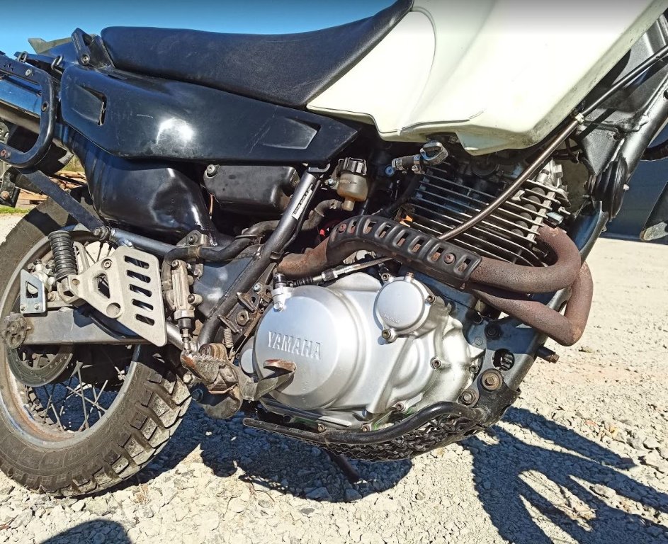

Hat sie nun doch einen anderen Motorschutz dran ? Nicht den originalen wo du ein Gitter reingeschweißt hast ? Oder verwechsel ich da die Chronologie ?
Der Krümmer könnte auch noch etwas Lack vertragen :P

Den Aluschutz hatte ich zwischendurch bei Kleinanzeigen bekommen und probeweise montiert. Selina reicht aber der andere(auch finanziell, der Kleinkram wie n Motorschutz läppert sich auch, da sind schnell mal ein paar 100er verbraten) und so kam der Alu an meine XT(Ich hab auch ne 3TB, bei mir aber im reinen Geländeeinsatz und Kurzstrecken bis 5km :lol: )
Der Krümmer könnt wirklich Farbe vertragen, aber da der recht grob gerostet ist, wollte ich ihn nicht abbürsten. Da bleibt nichts mehr übrig und noch ist er dicht. In die XT ist mittlerweile genug Geld geflossen, gerade zuletzt noch mit dem neuen gebrauchten Motor. Da ist ein Edelstahlkrümmer nicht drin.

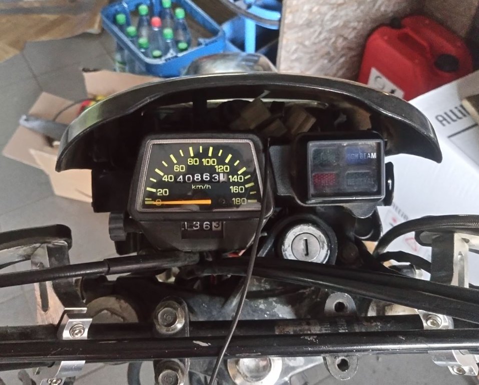

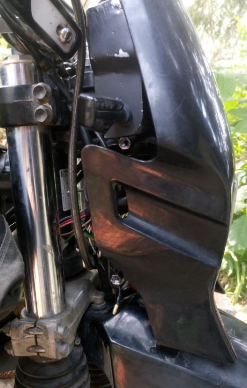

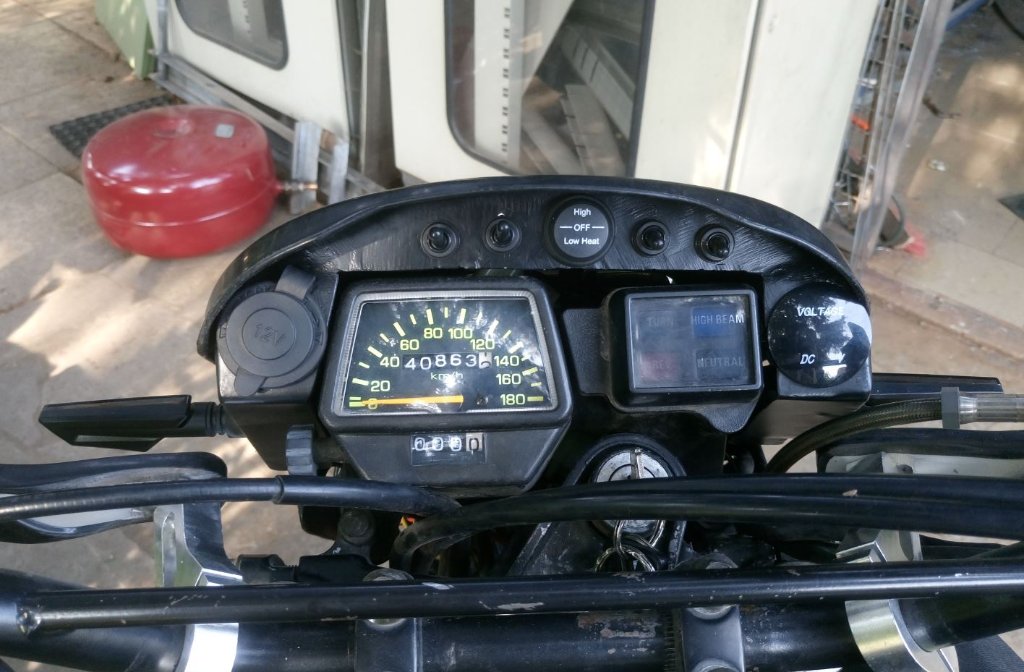

Um die ganze Zusatzelektrik für Heizgriffe, Warnblinklicht(ganz einfach selber zu basteln mit einem Kippschalter), Steckdose, Voltmeter, irgendwann vielleicht noch Zusatzscheinwerfer unterzubringen, musste ein Platz gefunden werden. Einen Kasten am Lenker wollte ich nicht, neben dem Zündschloss ist auch nur bescheiden Platz und die Zugänglichkeit durch die Züge behindert. Also hab ich die komplette Front ein bisschen nach vorne gesetzt und oberhalb vom Tacho den nötigen Platz geschaffen. Eine Blende/Gehäuse gebaut und alles eingepflanzt.
Die Schalterbelegung lässt sich ganz einfach merken: Heizgriff ist klar, Warnblinklicht ist über der Blinkerkontrolleuchte, Zusatzscheinwerfer über der Fernlichtkontrollleuchte, die Steckdose ist über den Schalter geschalten, der ihr am nähsten ist und der andere ist noch frei(ich bau gern gleich mehr Schalter ein um später nicht irgendwo einen einsetzten zu müssen und das Layout dann zu zerstören :D ) Vielleicht kommt da irgendwann mal eine Sitzheizung dran(hab ich an meiner XTZ 850 auch selbst gebaut, ist super 8-) )
Die eher mäßige Verarbeitung der Oberfläche ist dem Zeitdruck geschuldet. Das hab ich vor der Probetour halt fertig bekommen müssen und nebenbei musste ja auch die Tenere noch fertig gemacht werden und eine 350m² Werkstatt haben wir auch noch nebenbei komplett in Eigenregie auf ne grüne Wiese gebaut 8-)

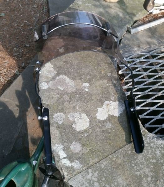

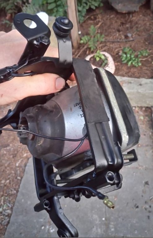

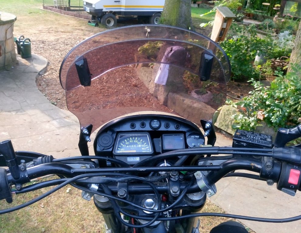

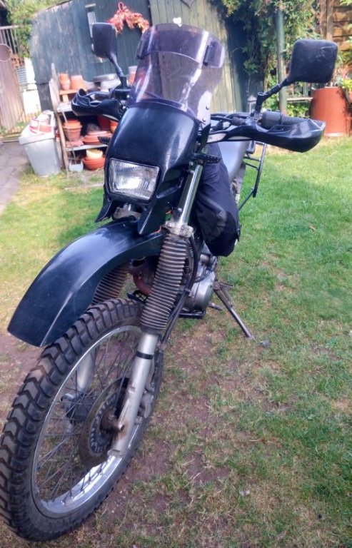

Als Windschutz dient eine Scheibe der 850er, die ich mal im Gelände zerbrochen hab :roll: Aber so hat sie wenigstens noch einen Zweck. Die ganze Scheiben-Stellage hält an 4 Langmuttern, die am Scheinwerferrahmen angeschweißt sind. Der Winkel der Scheibe ist durch verschiedene Bohrungen im Träger 4 fach verstellbar, der Spoiler selber hat auch nochmal 4 Stufen.
Zur Wirkung kann ich eher schlecht was sagen, da es nicht für meine Größe gebaut ist, die XT ist mir eh viel zu klein :lol: Weniger Winddruck ist auf jeden Fall da und Selina hat sich bisher nicht über laute Verwirbelungen beschwert. Für die Tour wird sie aber wohl eher im Reisegepäck sein und an Schlechtwettertagen zum Einsatz kommen, da es sich ohne Scheibe nunmal am schönsten und ruhigsten fährt.

Die Schalter und Stecker schauen super aus! Sehr gut integriert. Eine Bordsteckdose habe ich mir auch schon überlegt.

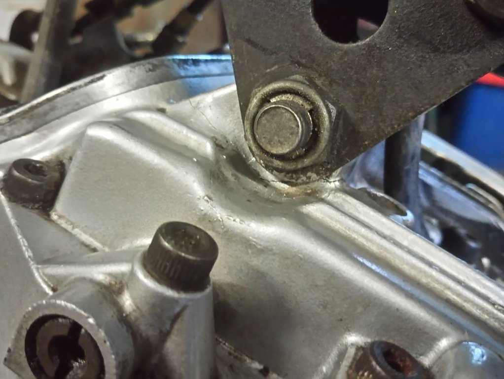

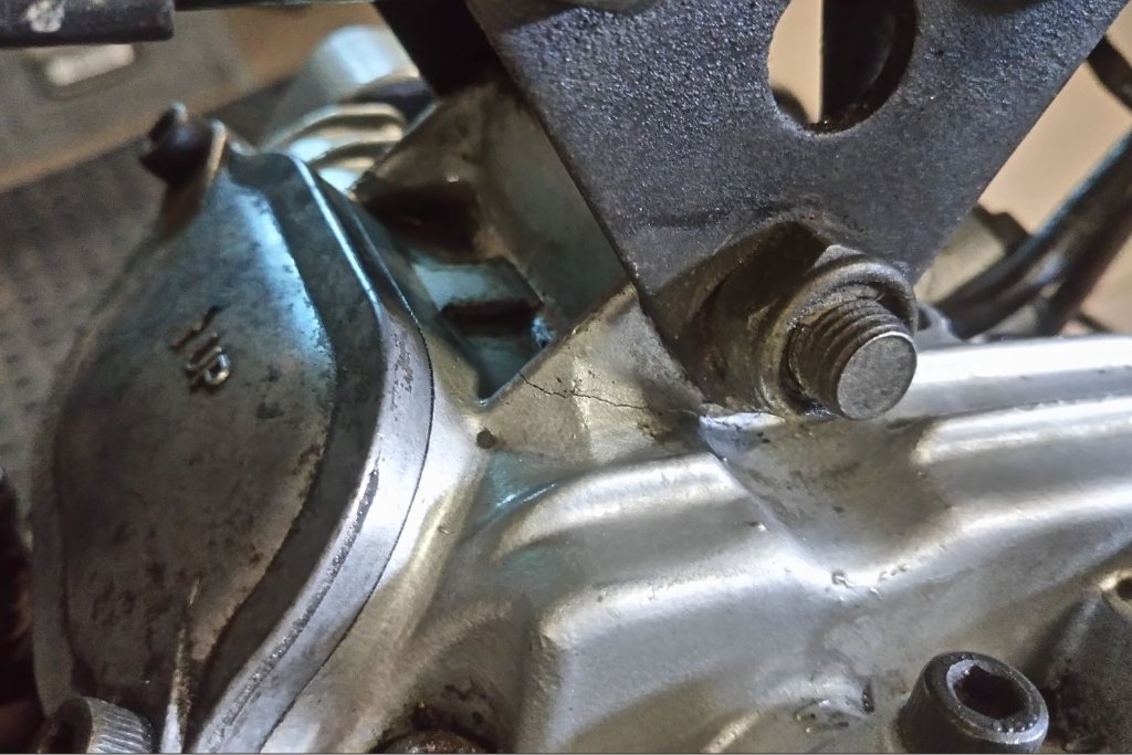

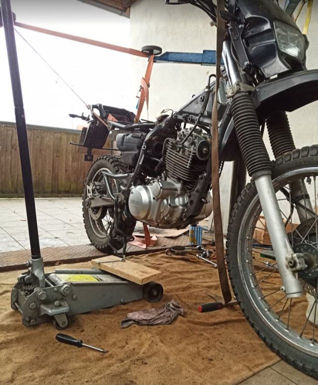

Die größte Aktion war der Motorumbau. Der Ventildeckel war gerissen. Das hab ich vor der Probetour schon festgestellt, aber keine Zeit mehr gehabt, das zu richten, daher hat Trouble im Bratislava'er Stadtverkehr mit Ölrauchschwaden auf sich aufmerksam gemacht :roll:
Also musst einer neuer Kopf her. Als ich die Preise für Köpfe von Motoritz erfahren hab, musste ich erstmal schlucken. Und da meine eigene XT mit Pitting im 3. , 4. und 5.Gang gesegnet war und auch Selina die Kupplung auf Dauer im Stadtverkehr zu schwer ging, haben wir beschlossen, einen neuen Motor der letzten Generation ein zu bauen, wegen der leichteren Kupplung und da es Preis/Leistungsmäßig besser war als ein blanker Kopf. Ich hab den Kopf von meiner XT auf Troubles Motor gebaut und in meine XT verplanzt. Somit insgesamt eine aus 3 mach 2 Aktion.

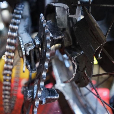

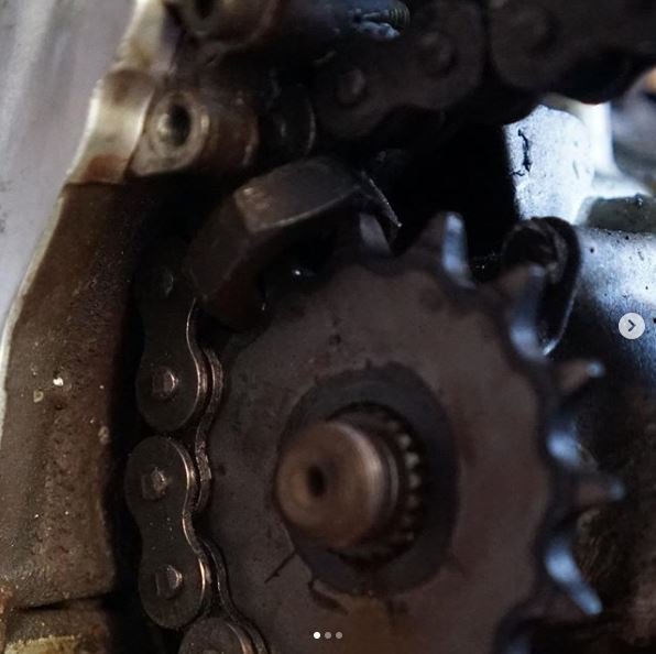

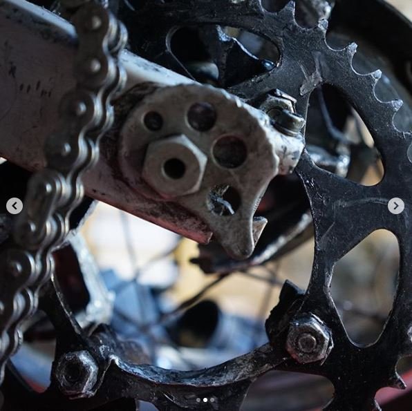

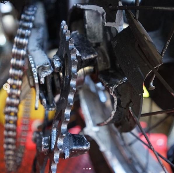

Motoritz hatte gerade einen Motor einer Unfallmaschine auf Lager. Das Spendermotorrad hatte vom Vorbesitzer einen neuen Kettensatz vorm Verkauf bekommen(aber kein neues Sicherungsblech), bei der Überführungsfahrt ist es dann bei Tempo 110 passiert:
Es hat ihn erstaunlicherweise nicht gelegt und ihm ist nichts passiert. Das war ein top gepflegtes Motorrad und der Motor sah äußerlich echt tip top aus. Mängel bei der Besichtigung des Motors: Gehäuse hinten links etwas gebrochen, aber richtbar. Der Ölkanal hatte auch einen Treffer, war aber dicht beim Laufen. Also gekauft und standesgemäß mit meiner XTZ 850 transportiert 8-)

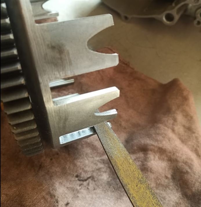

Beim Zusammenbau dann gleich alles für eine leichte Kupplung gemacht: Rastmarken entfernen. Die waren zwar nur sehr leicht ausgeprägt, aber wenn es schon mal auf ist, macht man gleich alles.

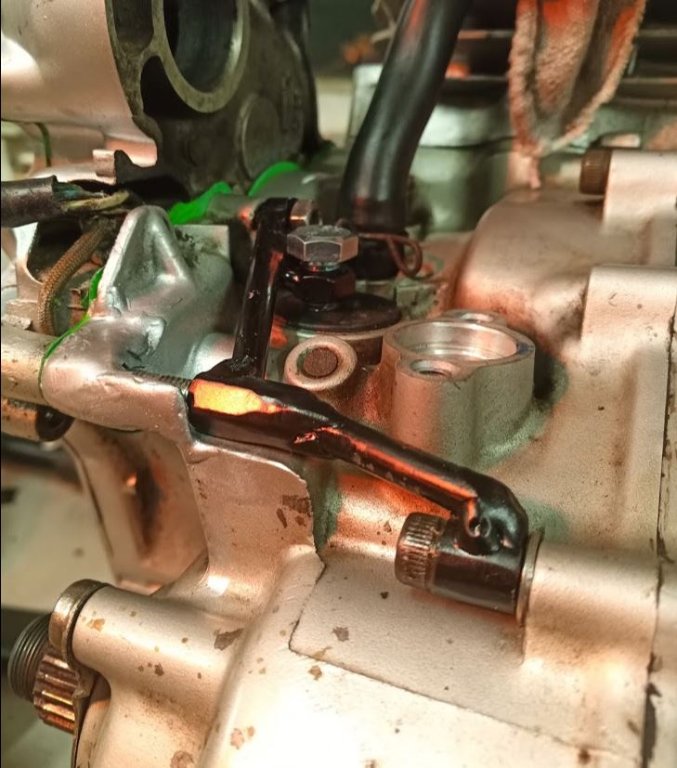

Da das Gewinde am Gehäuse weg war und ich nur die Form des Gehäuses mit Kaltmetall nachgebildet hab, musste ein Gewinde her. Außerdem wollte ich gleich den Stopfen gegen Herausfliegen sichern. Dafür hab ich einen Bügel gebaut, der alles übernimmt.
