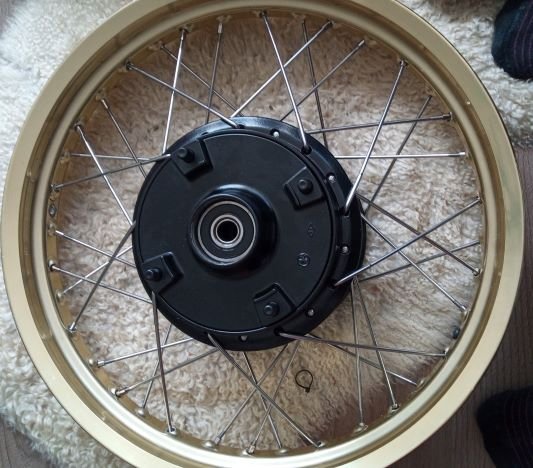

Geschafft !
Mal sehen wie die vordere wird :lol:
Grüße Sebastian und allzeit gute Fahrt

Die Japaner speichen normalerweise anders ein, Du hast europäisch eingespeicht. Die Innen- und Aussenspeichen ziehen jeweils in die gleiche Richtung. Bei den Japanern ist es meistens so, dass die rechten Aussenspeichen in die andere Richtung zeigen als die Linken. Für die korrekte Funktion und Haltbarkeit kommt es aber ganz entscheidend darauf an, dass alle Speichen möglichst gleiche Spannung aufweisen. Der Maybach verwendet dafür einen Drehmoment-Speichenschlüssel, und so ziemlich alle Motocross- und Enduro-Werksteams ebenfalls. Letztere auch immer zwischen den einzelnen Rennen. Das Anzugsmoment wurde hier schon mal wo geschrieben, ich habs grad nicht parat.
Nachtrag: Der Radspanner meines Vertrauens meinte mal, dass man den Hauptzug, also die Bremskraft, über die Aussenspeichen übertragen soll. Wenns nach dem geht, hast Du Dein Hinterrad falschrum eingespeicht. Da es genug gegenteilige Beispiele gibt, die ebenso halten, würd ich das aber nicht überbewerten. Gehört haben sollte mans aber, damit man am Lagerfeuer gscheit daher reden kann., :lol:

Das Anzugsmoment
Bei den Speichen des Hinterrads der TT 3,8 Nm. Vorne 3,5 Nm.

OK.....die Langeweile kam doch schneller als erwartet. Jetzt ist alles "richtig" rum eingebaut :mrgreen:
