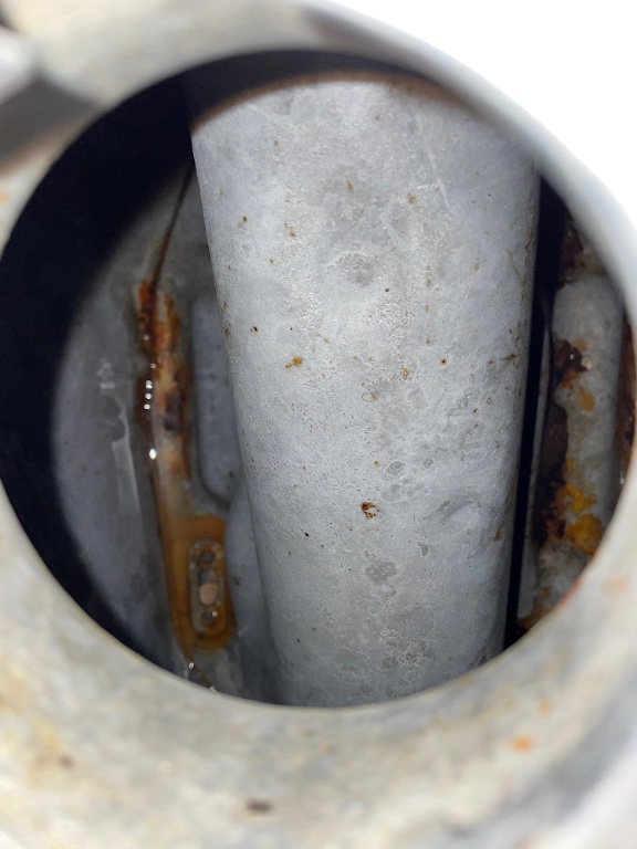

Nach der Dritten Behandlung mit Zitronensäure sieht mein Tank nun wirklich top aus! Innen sieht man so gut wie nix mehr und alles ist blank. Vielleicht sind noch 4-5 Mini Krümel drin aber gut: Habe zur Sicherheit noch einen Filter zwischen Tank und Vergaser eingebaut.
Sie sprang nach 15 Jahren beim dritten Kick an und läuft sehr ruhig und sauber. Den Choke konnte ich nach kurzer Zeit raus nehmen und sie läuft sehr ruhig. Einfach nur schön.

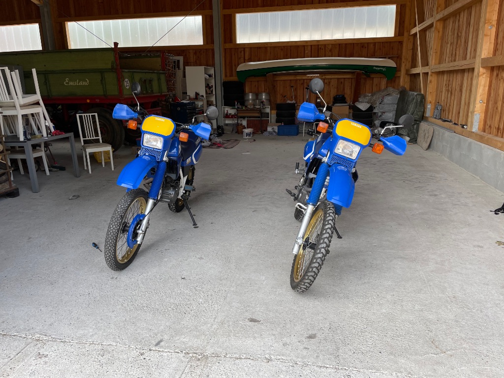

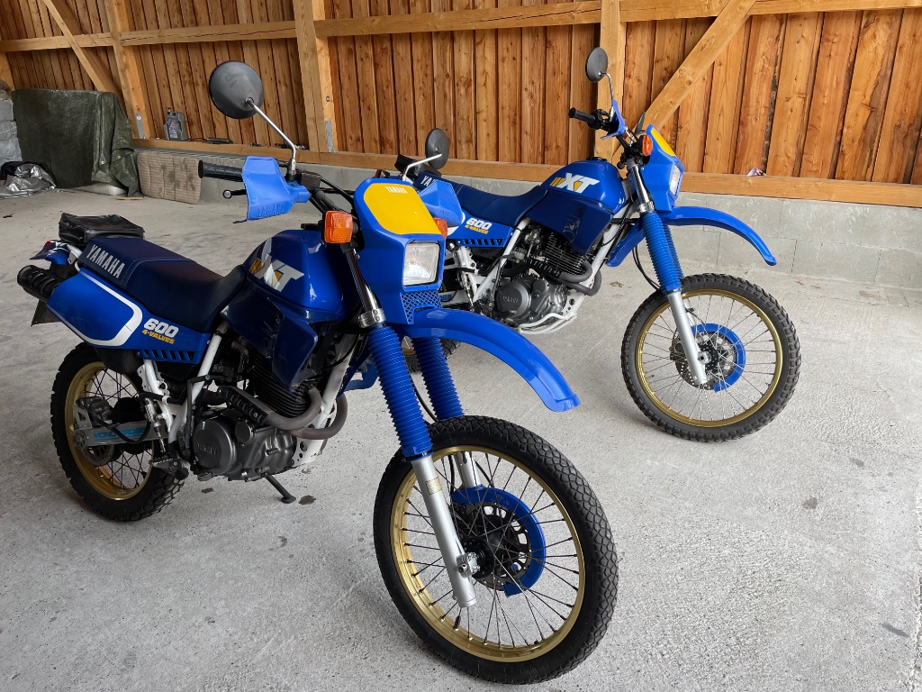

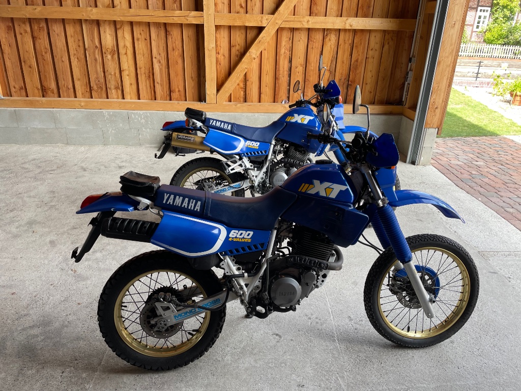

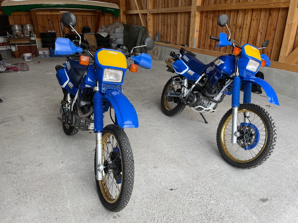

Hier mal einen paar Impressionen meiner beiden Schätze nebeneinander:
Eine Sache wundert mich:
Die Rückholfeder der Kupplung ist bei mir ja defekt und ausgebaut. Im Stand dreht trotz Leerlauf sich das vordere Ritzel!? Ist das normal?
Die Kette ist ja ausgebaut.
