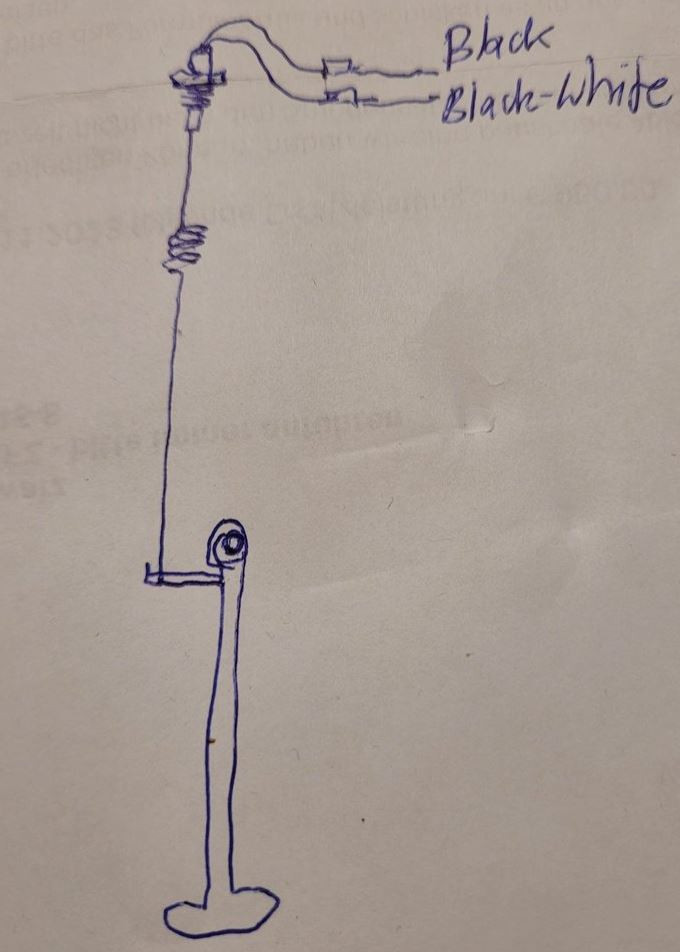

Re: 43F Neuaufbau
Du kannst entweder den originalen Schalter andersrum betätigen (das Blech umbauen), das funktioniert beim Consti problemlos ist aber mit Schweißerei verbunden - die Rampe am Betätigungsblech muss andersrum verlaufen.
Oder einen Bremslichtschalter oder einen guten Mikroschalter verwenden, den Du unter der Sitzbank anbringst und mit einem langen Draht betätigst. Da ist halt eine Art Mitnehmer am Seitenständer zu befestigen, der Befestigungspunkt müsste vom Drehpunkt des Ständers aus gesehen gegenüber dem Ständer liegen, so dass der Draht gezogen wird wenn der Ständer hochgeklappt wird. Also Ständer oben - Bremslichtschalter schaltet durch und gibt damit die CDI frei. Im Draht sollte eine Feder sein, ich würd den ganzen Draht aus 0,5 mm Federstahldraht (Modellbaubedarf) machen und die Feder direkt einarbeiten, analog Feder vom Fußbremshebel-Breslichtschalter.
Den Schalter selbst mit einem Stecker am Kabelbaum anbinden, so dass man testweise abstecken und durch Kurzschließen einen eventuell defekten Schalter überbrücken kann. Ich würde einen Stecker pro Kabel machen und männlich/weiblich wechselweise verbauen, so das man die zum Testen einfach zusammenstecken kann.
Anschlüsse der Kabel: schwarz - schwarzweiß so wie im Killschalter vom Zündschloss.
Ein originaler Bremslichtschalter inklusive Halter baut zwar etwas größer, dafür lässt sich der Druckpunkt gut einstellen, so dass der Draht nicht lasch herumbaumelt wenn der Ständer unten ist und man eventuell mit dem Stiefel einhakelt beim Absteigen. Aus dem Grunde der Erschlaffung braucht es auch unten nur einen sehr kurzen Hebel.
Aufmalung (schematisch, nicht maßstäblich):
