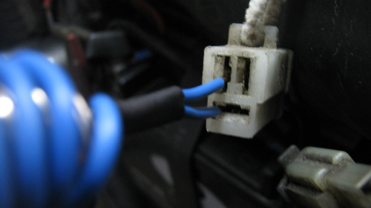

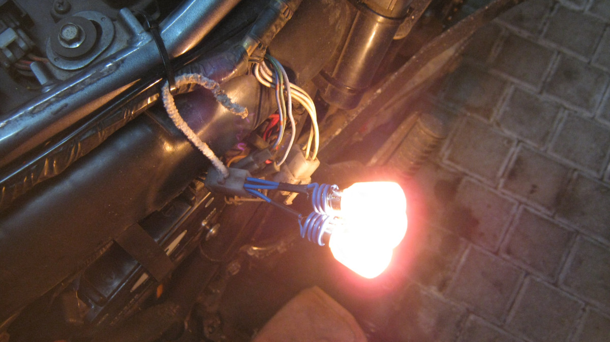

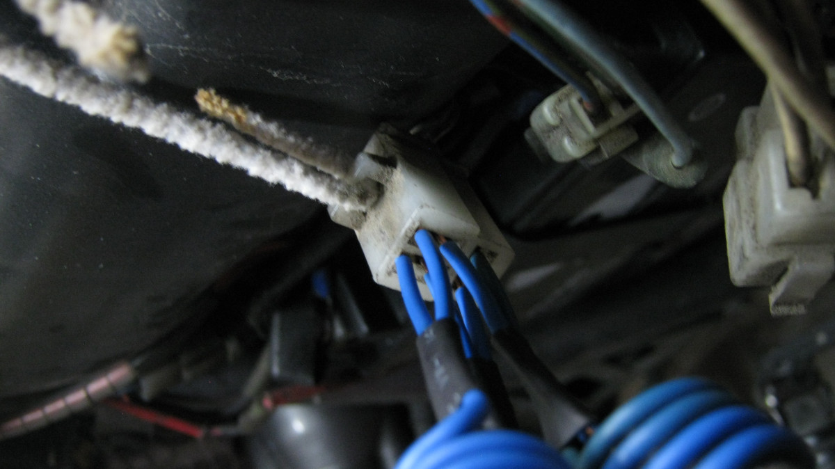

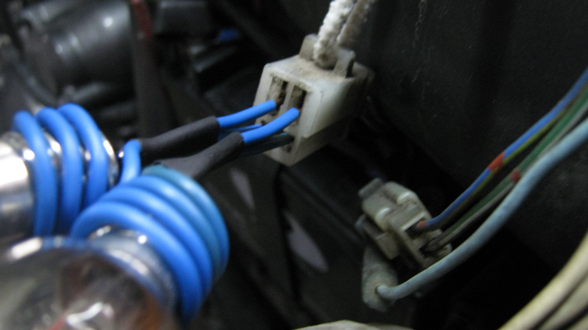

erst einmal brauchst Du die 3 Lampen, etwa so:
Und dann macht Du mit den Lampen immer eine Brücke zwischen die Steckplätze der drei weißen Kabel:
Und siehe da...

Jetzt hab ichs :mrgreen:
Danke für Info + Bilderstrecke
