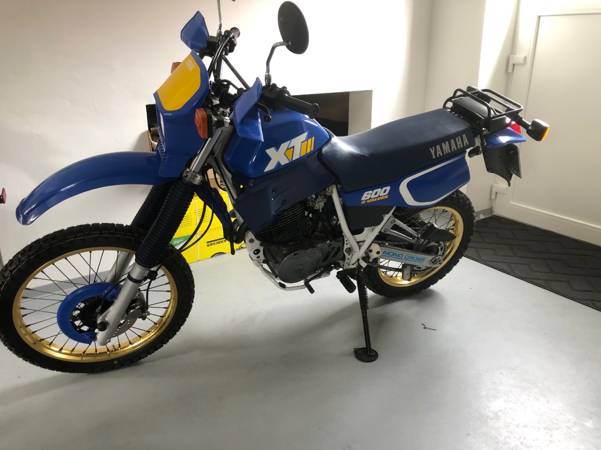

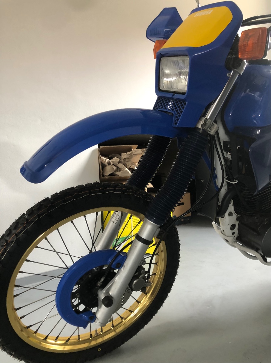

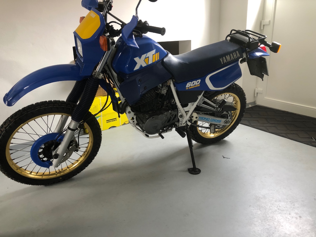

Also wenn ich die Luft komplett rauslasse sieht sie aus wie tiefergelegt. Richtig zusammengesackt… oder ist da doch irgendwas schief gelaufen :?:
Beiträge: 891
Re: 3te 2KF
Eigentlich dient die Luftunterstützung nur einer höheren Belastung. Die darf IMHO auch ohne Luft nicht derart zusammensacken, wie das in meinem Kopfkino gerade abläuft. Gib doch mal Fotos frei.
Beiträge: 457
Re: 3te 2KF
Ja, die sieht dann schon recht flach aus. Und wenn ich mich raufsetze, geht sie nochmal 2cm runter. Ich habe mal eine Messung gemacht: Die Zentralmutter des Lenkkopflagers befindet sich 107,5cm über dem Boden. Dieser Wert ist zum Vergleichen aber nur bedingt geeignet, da meine 2KF um einiges leichter als original ist.
Beiträge: 1326
Re: 3te 2KF
Mit Luftunterstützung 13 PSI
Ohne Luftunterstützung
Ohne
Ohne
Sie federt halt ohne Luft auch nicht wirklich wieder zurück …

Das tut meine schon. Wenn ich die Bremse ziehe und eintauche, kommt sie wieder zurück. Aber ingesamt ist sie natürlich weich.
Beiträge: 1326
Re: 3te 2KF
Also ohne Luft ganz minimal, aber nicht vollständig…
Oder kann es doch am Öl liegen…? Vielleicht ist etwas zu wenig drin und ich habe mich beim messen vertan.
So bin ich jedenfalls nicht zufrieden. Fährt sich auch leicht schwammig.
Entweder gleich neue Federn oder erstmal Ölstand kontrollieren und alte Federn nochmal messen. Ich habe sogar noch andere alte originale Federn zum Vergleich rumliegen.
Beiträge: 457
Re: 3te 2KF
Kommt vielleicht auch drauf an welche Viskosität dein Öl hat. Mir ist meine Gabel jedenfalls auch zu weich.
Wenn du Federn zum Vergleich hast, würde ich das als erstes tun.
