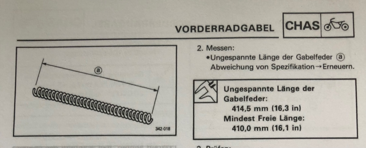

Habe das Putoline w10 Gabelöl genommen.
Die Federn die ich hier liegen habe sind 41,5 cm und 41,6 cm lang.
Komisch laut WHB dürfen die nicht so lang sein :

Also Gabelöl sollte sich nur minimal auswirken am ausgefederten Zustand. Das dämpft ja. Hat die 2KF auch eine zweite, kleine Feder? Denn dafür ist eigentlich die Luftvorlage. Die progressiven Federn von Wirth, Wilbers und Konsorten ersparen die Luftvorlage. Die braucht man dann nicht mehr.
Die paar mm Abweichung zum WHB sind egal. Werkstoleranz bei Federn.

Hm, ich glaube ich werde die Gabel am Wochenende nochmal ausbauen und alles vermessen.
Im Zweifel tausche ich halt die Federn. Die ich hier noch liegen habe scheinen dann ja definitiv voll im grünen Bereich zu sein.

Ok dann ist das Problem wohl gelöst …
Im WHB sieht es irgendwie so aus als käme die Hülse zuletzt.
Beiträge: 457
Re: 3te 2KF
Wenn das denn soviel ausmacht.
Im WHB der 2KF ist imho die Gabel der 2KF falsch dagestellt. Ich erkenne da nur eine Feder und eine Hülse.
