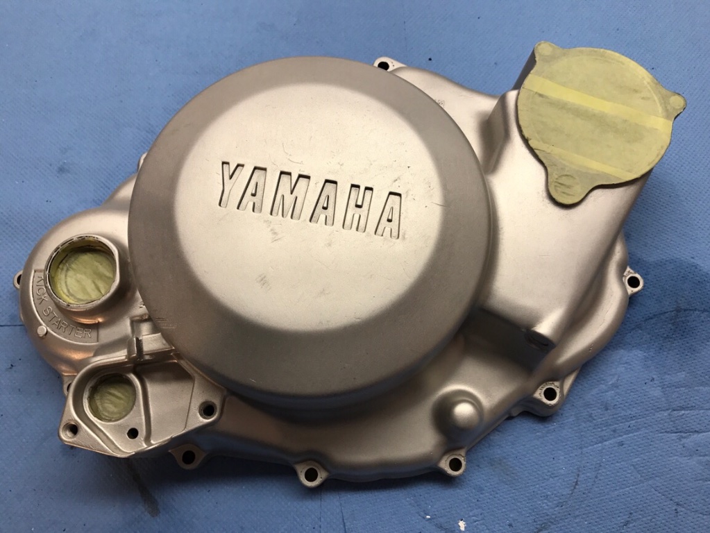

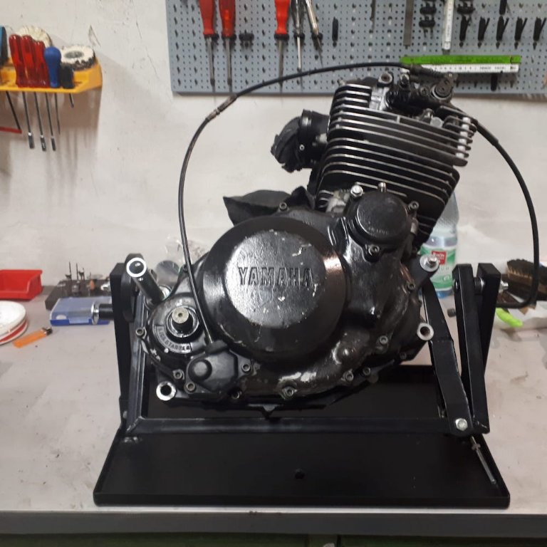

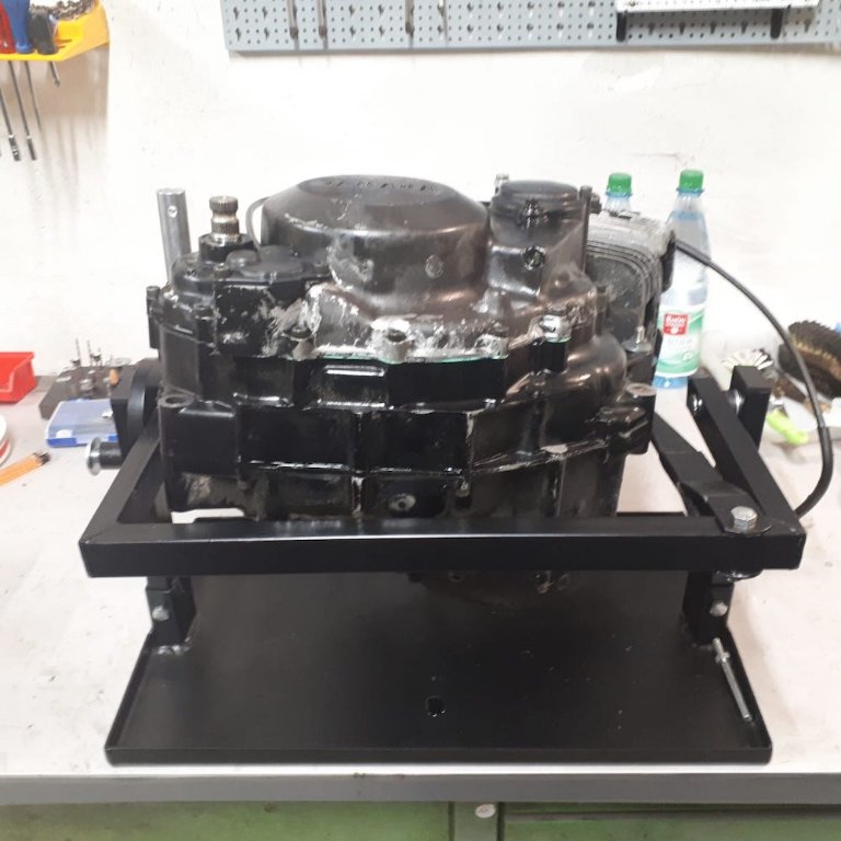

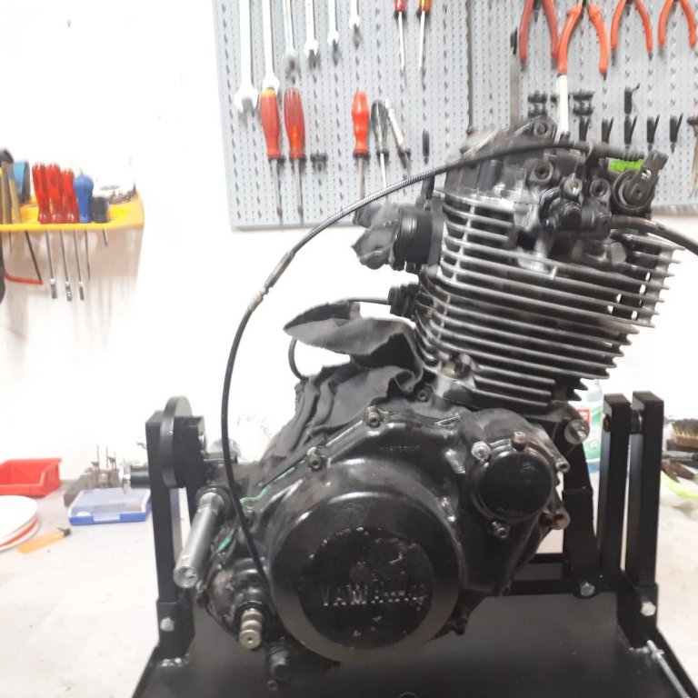

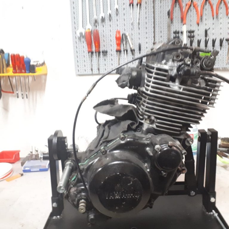

Als nächstes wird der Motor zerlegt.
Erstmal in den Motorhalter gespannt und begutachten:
Das wird auch noch ne ziemliche Baustelle.

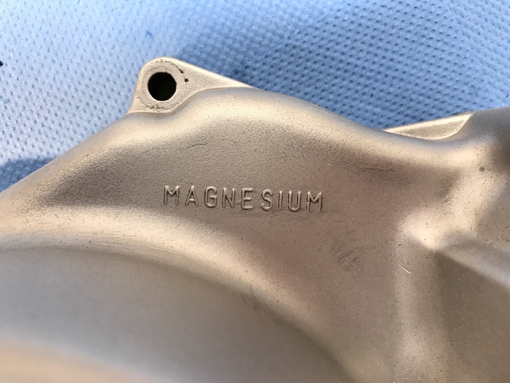

Wie handhabt ihr das eigentlich mit dem runterholen der Farbe und lackieren?
Sandstrahlen ist mir zu viel Risiko.
Wie bekommt ihr die alte Farbe ab?
Und lackieren wollte ich erst, wenn der Motor wieder komplett zusammen ist.

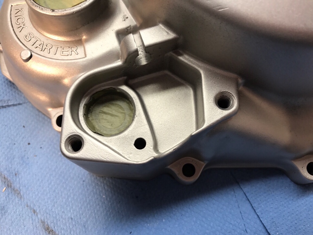

Der Kupplungsdeckel sieht von unten fürchterlich aus.
Hoffentlich hat Motoritz noch einen guten für kleines Geld bei sich liegen.
Die Schlitzschrauben für OT und Kurbelwelle auf der LiMa-Seite sind natürlich auch total vernudelt..
Und die Abdeckschrauben für die Einstellung der Auslassventile sind ebenfalls völlig demoliert.
Hiervon habe ich aber jetzt keine Bilder gemacht.
Aber falls einer von euch noch sowas zuhause in der Schublade liegen hat, bitte melden!
Demnächst geht es hier weiter, stay tuned.

Abbeizen? Walnussgranulat? Glasperlen? Trockeneis?

@Chrsitian78
wenn ihm
Ich würde sowas abbeizen.
wenn ihm
ist, fällt auch Glasperlen aus.Sandstrahlen ist mir zu viel Risiko.

Ich habe meine Motorteile Kunststoffstrahlen lassen, das wird beim richtigen Fachmann perfekt.
Man sieht aber auch ALLES.
Alle andere „Standstrahl“-Methoden sind viel zu abrasiv.
Motorfarbe und Grundierung von Kedo.
Normaler Zustand für einen 30 Jahre alten XT Motor... Wird bestimmt noch das eine oder andere Gewind am Sack sein...

Ihr meint also: Erst zerlegen, dann die Gehäuseteile Kunststoffstrahlen lassen und nach dem Zusammenbau lackieren?
