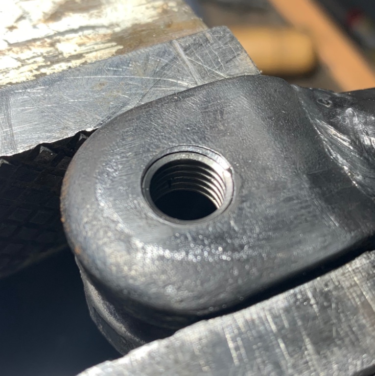

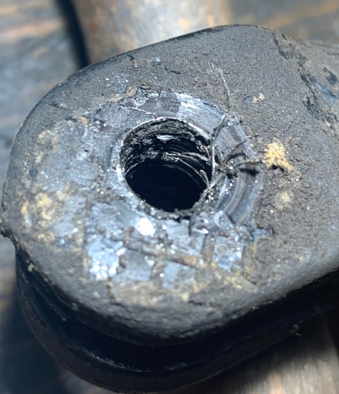

immer was neues....

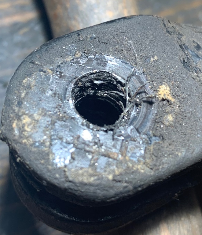

geschändeter Seitenständer
nach der Entrostung gings ans Gewinde
morgen wird der mal in Farbe getaucht und geht es weiter

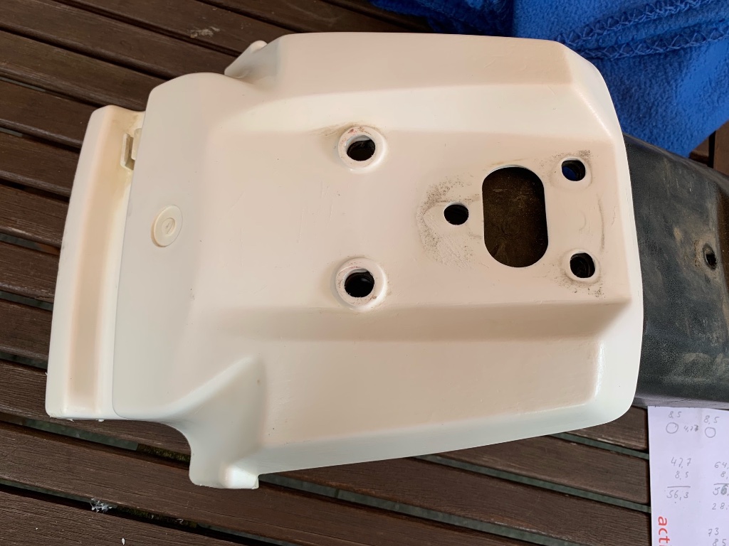

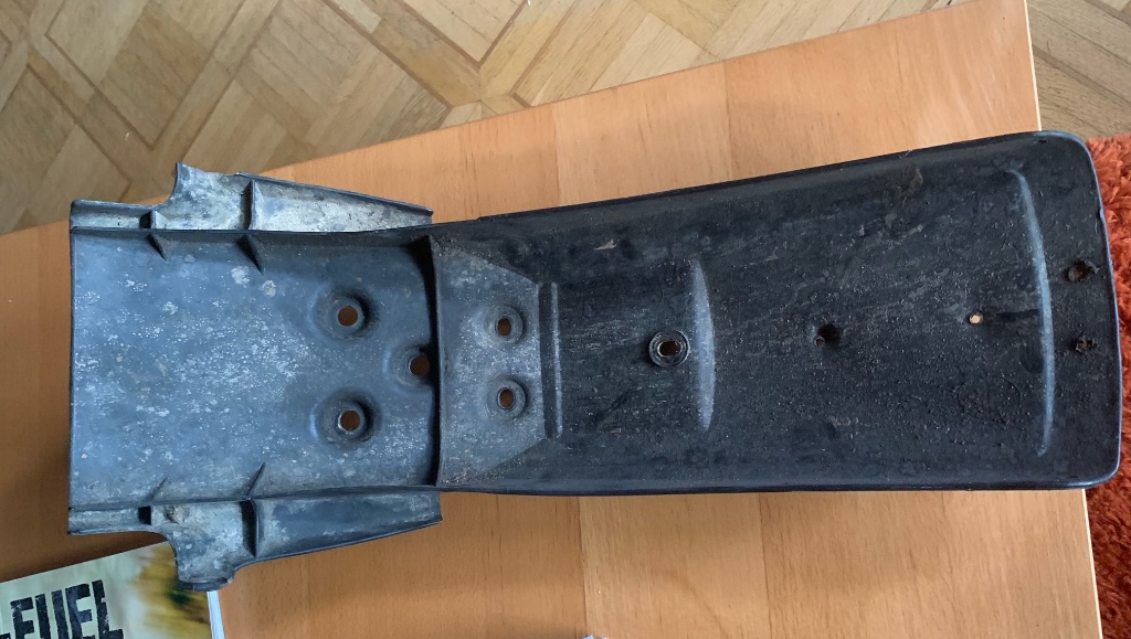

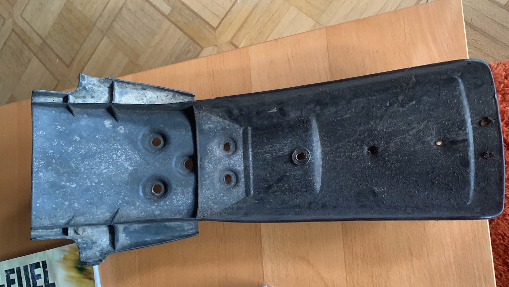

Das alte Heck hat gestern mal eine Reinigung erfahren.
Mit viel Spülmittel und einem Drahtscheuerpad ist einiges
an verwittertem Material runtergekommen. Sieht man auch,
es hat teilweise doch unschöne Riefen hinterlassen.
Sieht imho aber wieder viel brauchbarer aus.
Leider musste ich feststellen das der doch oft ungeliebte
Innenkotflügel hinüber ist. Da fehlt eine Öse. Ärgerlich!
Ich hätte den gerne montiert. Naja werd ich mich wohl bald
mal auf die Suche in den Kleinanzeigen machen. :roll:

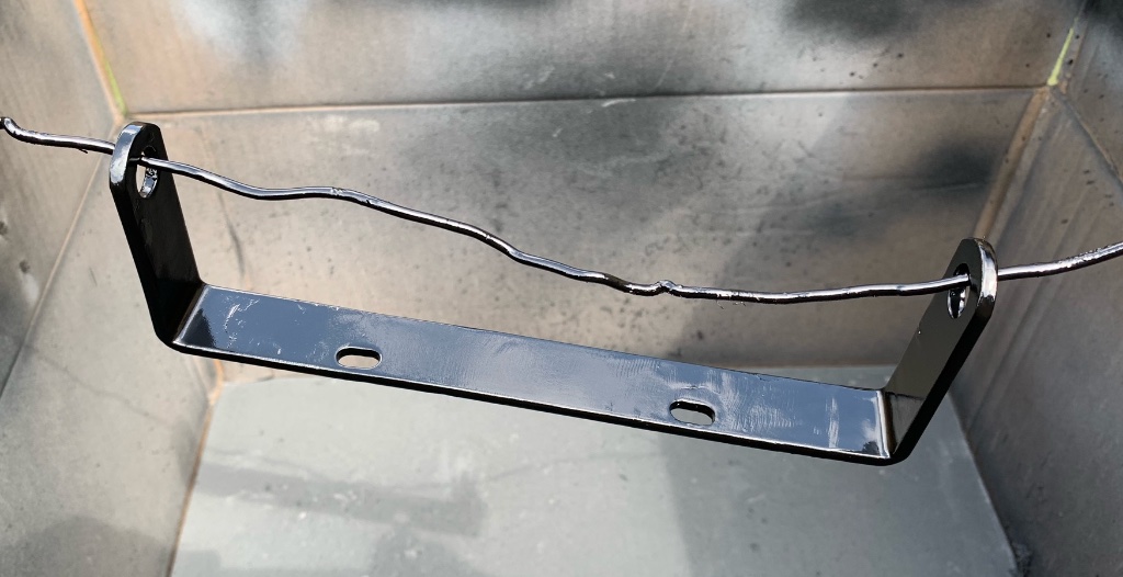

Die verrostete Blinkerhalter ist entlackt und zur neuen
Lackierung bereit. Das geht gleich los....

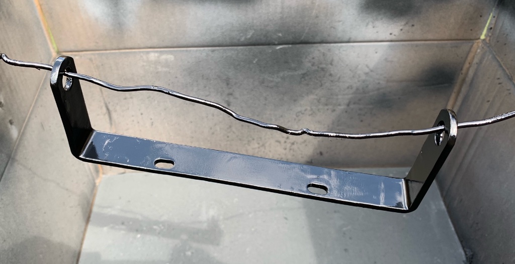

Blinkerhalter, erster Durchgang
geschruppter Heckfender
hier fehlt links die Öse

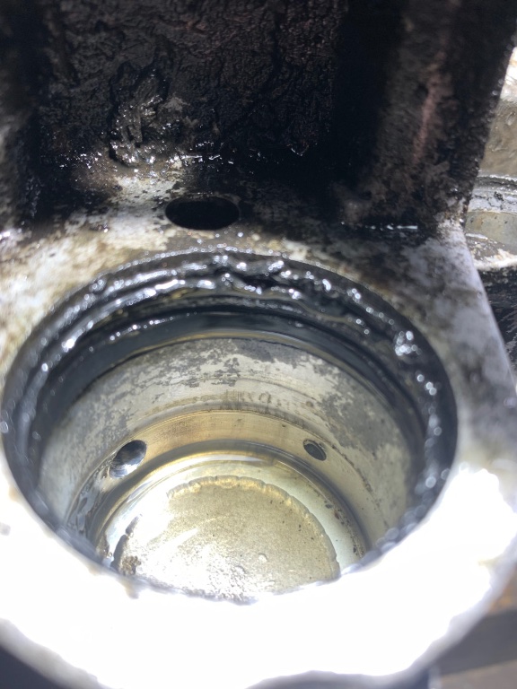

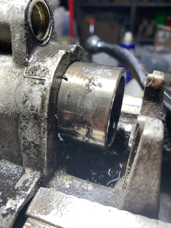

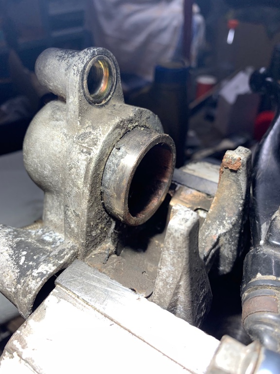

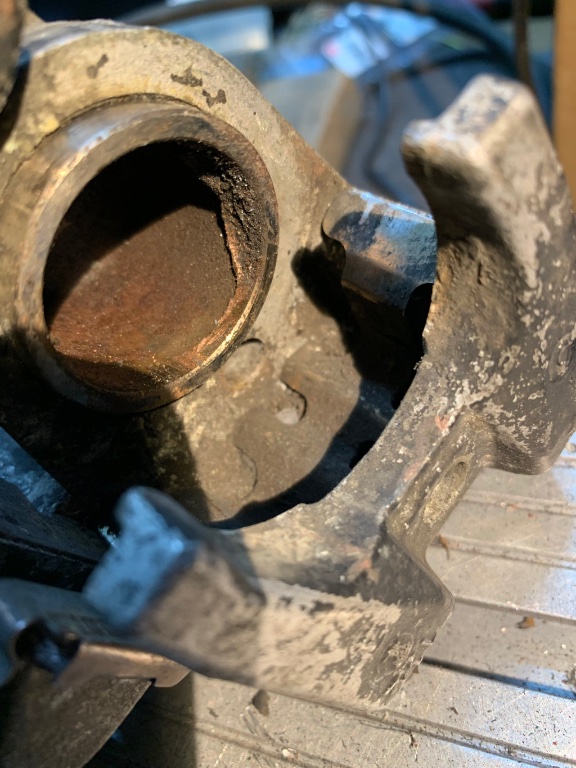

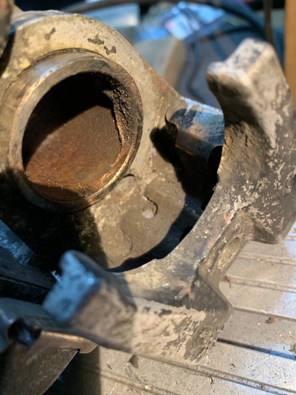

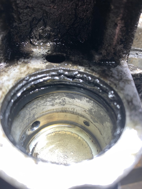

Herrje, in der Bremszange ist wohl einer eingezogen...
Der Kolben steht schon 2cm raus und die klebrige Pampe nimmt kein Ende.
Was da wohl drinnen steckt, einen aufgelösten Dichtungsgummi hab ich noch
nicht gesehen.
Einen Vorrat an Kupferpaste habe ich im Kolben auch schon gefunden. :)
juwi
alles kann - nix muss
juwi
Beiträge: 39
Registriert: Fr 28. Mai 2021, 21:28
Wohnort: Düsseldorf
Re: 43F, obs schon ein Projekt ist... zumindest ist was dran zu machen.
Beitrag von juwi »
das die Bremse sich nicht mehr zurückstellt und schleift wundert einen eigentlich ja nicht.
Hier mal das Kupferpastenlager:
Der Kolben völlig verknast:
Herrlich dieser klebrige Pamps. Das war mal ein Dichtring, der sich da rausdrückt
Die Brühe erinnert ein wenig an verlandenden Gartenteich.

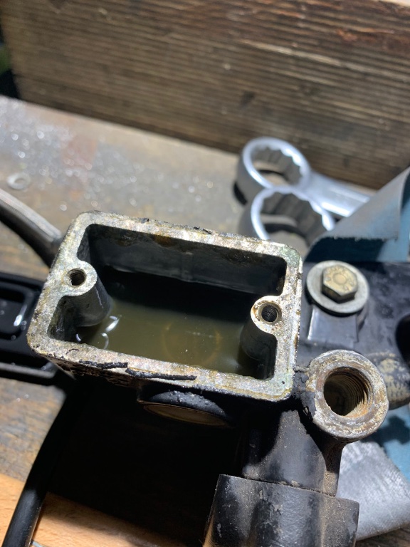

Der "Pool" braucht auch etwas Zuwendung, gerade der "Beckenrand" schreit nach Hilfe
Wenn das Mopped Eltern hatte, man müsste sie wegen Verwahrlosung Schutzbefohlener anzeigen. ;-)
GsD stinkt Bremsflüssigkeit nicht so wie altes Gabelöl nach Urin. :D
Ist ja ein einfaches System, ohne Querbohrungen für weitere Kolben, das bekomme ich schon hin.
Hat ja auch was von Staubsaugen, man macht den Dreck weg und sieht gleich was man getan hat
und was man noch machen muss.
Erstmal alles saubermachen, dann die Oxidation vom Sattel schrubben, das alte Zeugs nochmal
einbauen und alles lackieren. Dann den ollen Kolben wieder rausdrücken, den 2ten Ring rauspopeln,
alles nochmal durchwischen und mit dem neuen Kolben und neuen Ringen zusammentüdeln.
