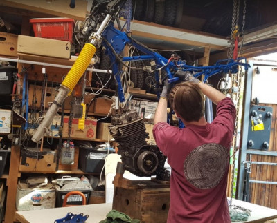

Re: Aus 3 mach eine 1VJ
  • Gabel ist drin mit neuen Faltenbälgen, gewechseltem Gabelöl
  • Lenker ist drauf und Armaturen provisorisch draufgesteckt
  • Kabelbaum und Zubehör provisorisch verlegt
  • Plastikteile 50% aufgearbeitet
  • Öltank montiert
  • Motor hängt im Rahmen, aber noch ohne Limadeckel/Lima
Beiträge: 457
Das wird! Und schöne Arbeitshöhe. :)

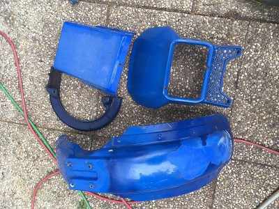

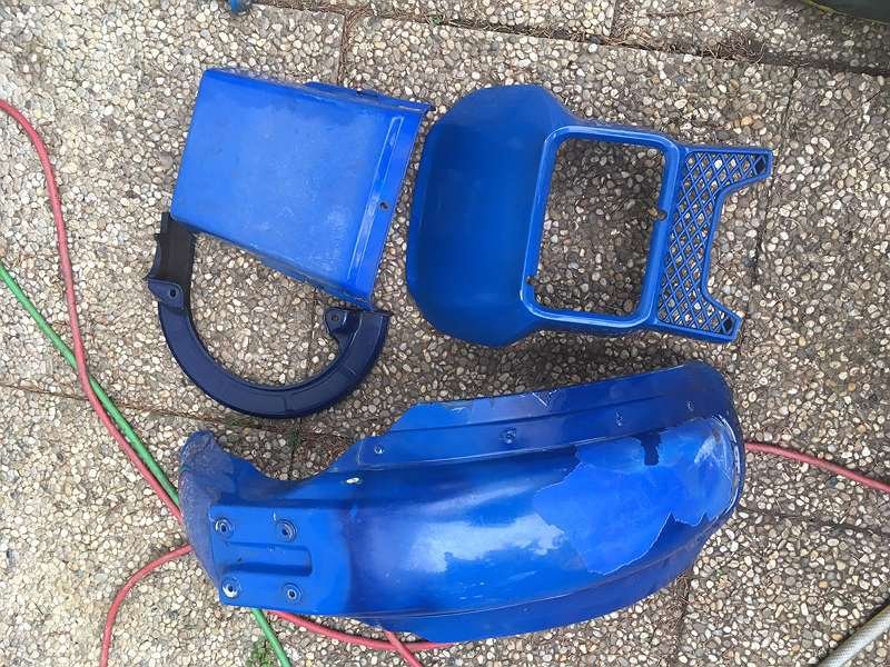

Kunststoffteile sind ein Angstthema.
Erstmal mit Seife, Schwamm und Stahlwolle ...
Meine hab ich dann mit dem Heißluftfön behandelt und mit Silikonöl.
Aber die von Pauls 1VJ schauen scheußlich aus weil ungleichmäßig gebleicht. Ich bin nicht der große Lackierer, ein Mopped fährt ja auch so.
Mein Versuch - falls ich ihn unternehme - wäre
supergründlich entfetten (Silikonentferner)
dünn (!) CRC Kunststoffprimer grau
dünn (!) 2Durchgänge 2K Autolack mit relativ viel Verdünner und deutlich weniger Härter als vorgeschrieben.
Von einem "Weichmacher", den man beimischen könnte, weiß mein Lackhandel nichts (liest man fallweise).
Besonders kritisch wäre der "wabbelige" Vorderrad-Kotschützer. Wenn da der Lackaufbau zu dick wird platzt das 100%ig ab.
Wie hier (aus einer lokalen Kleinanzeige):
