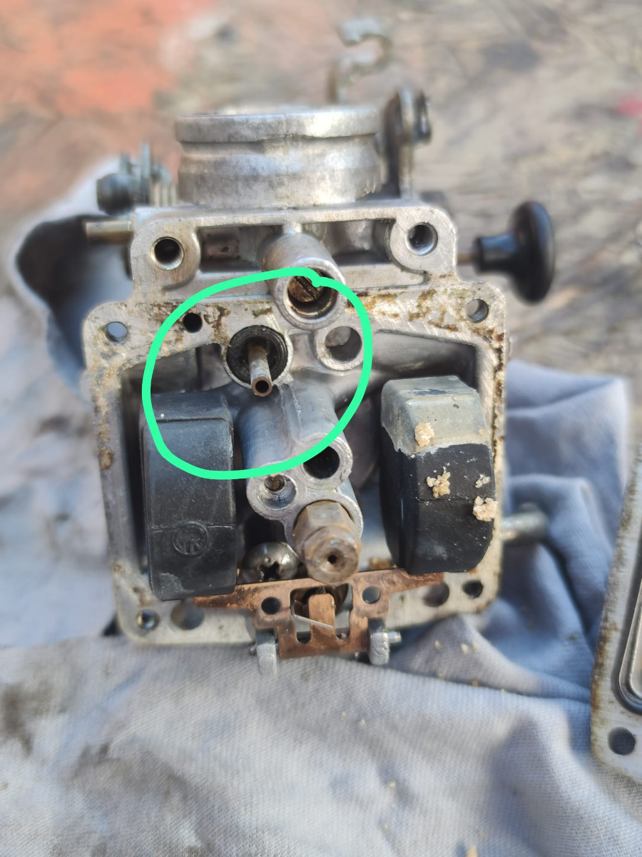

Von welchem O Ring sprichst du?
Hast du die Membran vom Aircut Ventil ersetzt?
[/quote]
Die Membran sah mir noch vernünftig aus, hab ich so gelassen.
Den Unterdruckkolben habe ich neulich mit NeverDull gesäubert.
Der ist jetzt leichtgängiger.
Beim O-Ring handelte es sich glaube ich um dieses Exemplar: Ist noch ein Foto vom ersten mal öffnen. Hab jetzt nichts aktuelleres.
[/quote]
