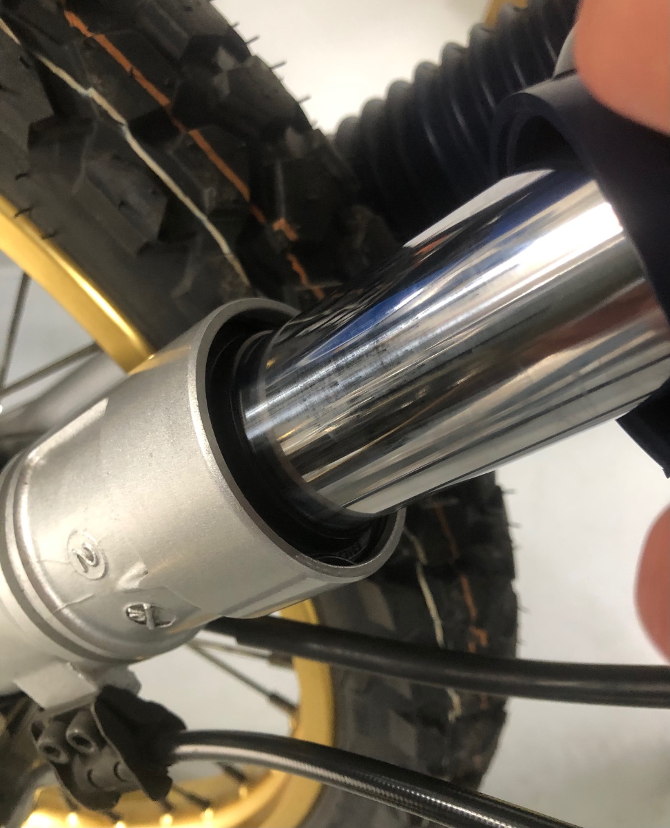

Kann es vielleicht auch sein das der Simmerring nicht richtig sitzt. Man sieht so Schlieren auf dem Tauchrohr.
Beiträge: 5845
Re: 3te 2KF
Sieht gut aus.
Beiträge: 1326
Re: 3te 2KF
Fr 11. Sep 2026, 17:58
Sieht gut aus.
Was heißt das? War das Ironie… oder soll heißen das ist kein Problem?
Beiträge: 5845
Re: 3te 2KF
Sieht normal aus, keine Anzeichen von Undichtigkeiten. Ne undichte Gabel sieht anders aus.
Das, was du da siehst, ist ja der äussere Staubabstreifer. Der eigentliche Simmerring ist drunter. Da sind zwei Dichtringe.
Durch die leichte Oberflächenrauhigkeit ist idealfall ein minimaler Schmierfilm drauf - aber kein Siff, oder Tropfenbildung.
Beiträge: 1326
Re: 3te 2KF
Ach dann ist gut… dachte schon das könnte auch Probleme machen, weil der eine Simmerring relativ schwer rein ging und zuerst leicht verkantet war. Aber am Ende ging er doch rein und es passte ja alles mit der Staubkappe und dem Sprengring.
