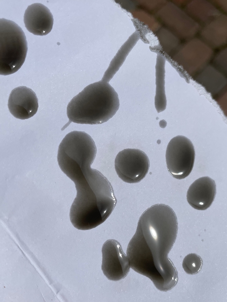

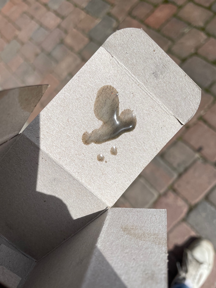

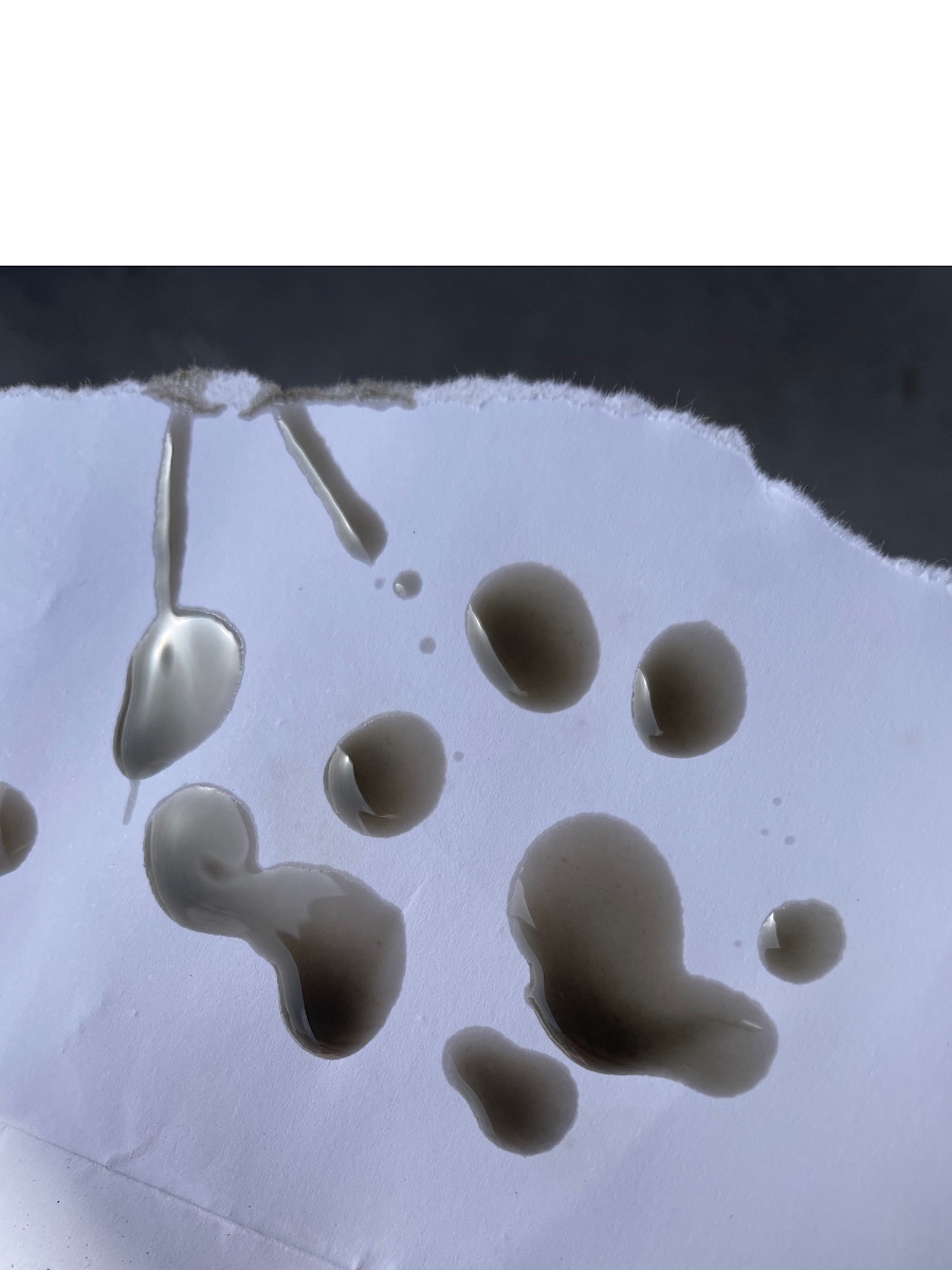

Hallo Leute, ich habe mir das Öl nochmal genauer angeschaut. Das ist richtig grau. Habe das so noch nie gesehen.
Hat das etwas zu bedeuten? Wahrscheinlich eher nichts gutes? :?

Wenns im Sonnenlicht glitzert und Schleier drinnen hat (also wie Metallic-Lack), dann gibts wo Metallabtrag.

Mach mal ein Foto davon. Ev. mal auf weißes Papier streichen. Dann sieht man die Farbe besser. Oder in ein Glas und gegen die Sonne halten. Da sieht man auch viel.

Hier mal ein paar Bilder:
Ich hoffe die Bilder sind so aussagekräftig.
Nochmal als ergänzender Hinweis, die XT ist mit diesem Öl gerade mal 250 Kilometer gefahren nach dem Ölwechsel und der ersten Wiederinbetriebnahme.
Viele Grüße und einen schönen Sonntag!

Also auf den Bildern sieht es nicht nach Abrieb aus.
Ev. hat sich alter Schmoder gelöst.

Und Du hattest nur den Primärantrieb beschraubt, Nutenstein und Mutter? Sonst nichts neu was sich einlaufen müsste?
Mein Öl wechsel ich ehrlich gesagt nicht nach 250 km, deswegen weiß ich nicht wie das dann ausschauen sollte. Wenn dann nach Einbau eines neuen Kolbens, und dann erwarte ich etwas Abrieb und schwarze Farbe :-). Das ist ja kein reines Getriebeöl sondern gleichzeitig auch Motoröl und "sieht" Verbrennung. Ich seh da auch keinen Abrieb (metallisch glänzend), würde eher meinen das ist OK.

Einfärbung hat Öl nach der ersten Zirkulation. Deswegen ist das hier grau. Neues Öl hat oft eine reinigende Wirkung. Grober Schmutz fängt sich im Ölfilter. Und die Farbe sagt selten etwas über den Zustand des Öls aus. Das kann schwarz sein, aber noch über sämtliche Eigenschaften des Neuöls verfügen.
