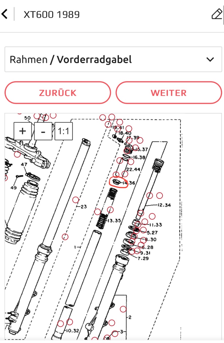

Guten Morgen!
Wirth Gabelfedern sind bestellt, bei KEDO mit ABE.
Gleich mal eine Frage, kommen diese Scheiben mit Kragen dann trotzdem noch oben drauf und dann der Stopfen:
Oder einfach nur die Wirth Federn und sonst nix und dann Stopfen drauf.
Beiträge: 457
Re: 3te 2KF
Das steht vielleicht dann in der Einbauanleitung? Falls nicht, ich würde sie wohl einbauen.
Welche Bestellnummer haben die Federn bei Kedo?
