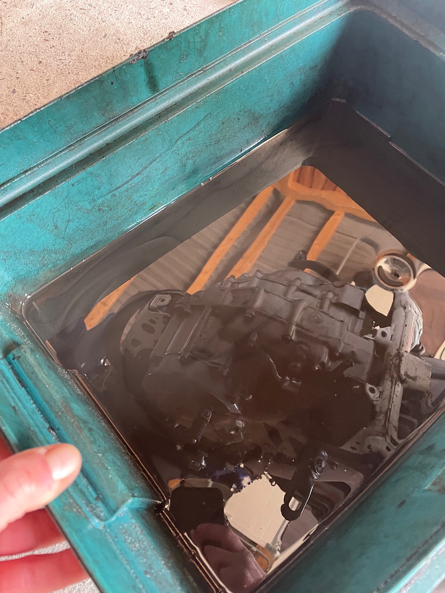

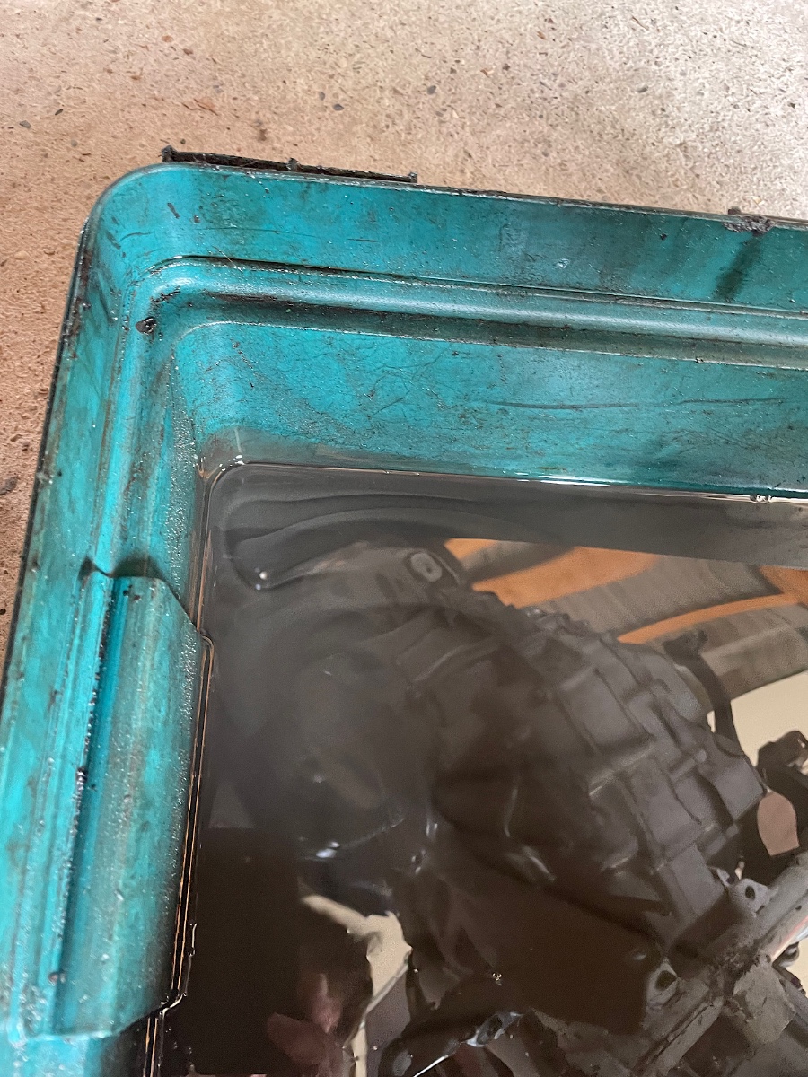

Ich habe nochmal komplett das gesamte Öl abgelassen
Wenn irgendwo Abrieb wäre müsste sich das frische Öl ja auch bald in graue Suppe verwandeln richtig?
Bin mir nicht sicher ob das in dem zweiten Bild erkennbare wirklich die besagten Schlieren sind. Aber so richtig metallischen Schimmer oder Partikel lassen sich keine erkennen.

Da sieht man definitiv Schlieren. Lass es mal durch einen Kaffeefilter laufen bzw. zieh mal einen Magnetstab durch.
Re: 2te 2KF
Oh okay… ah Mist, ist leider schon entsorgt.

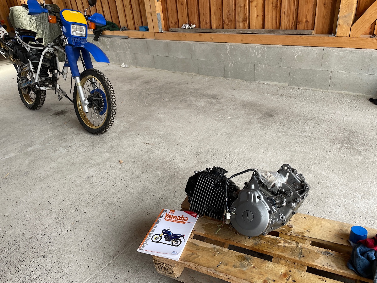

Kleines Update:
Motor ist draußen und nächste Woche geht er zu Motoritz.
Der Ausbau ging leichter als gedacht.

Re: 2te 2KF
Das Foto hat was ;M-)
