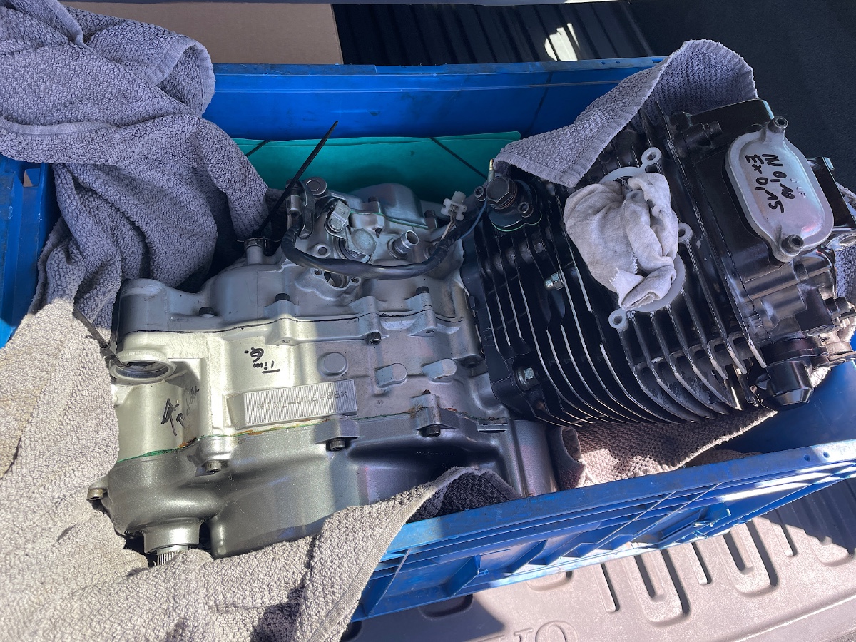

Soooo…Motor ist eingepackt und es geht ab nach Hause. Morgen wird er eingebaut. Sieht doch ganz okay aus mit dem silbernen Gehäuse.

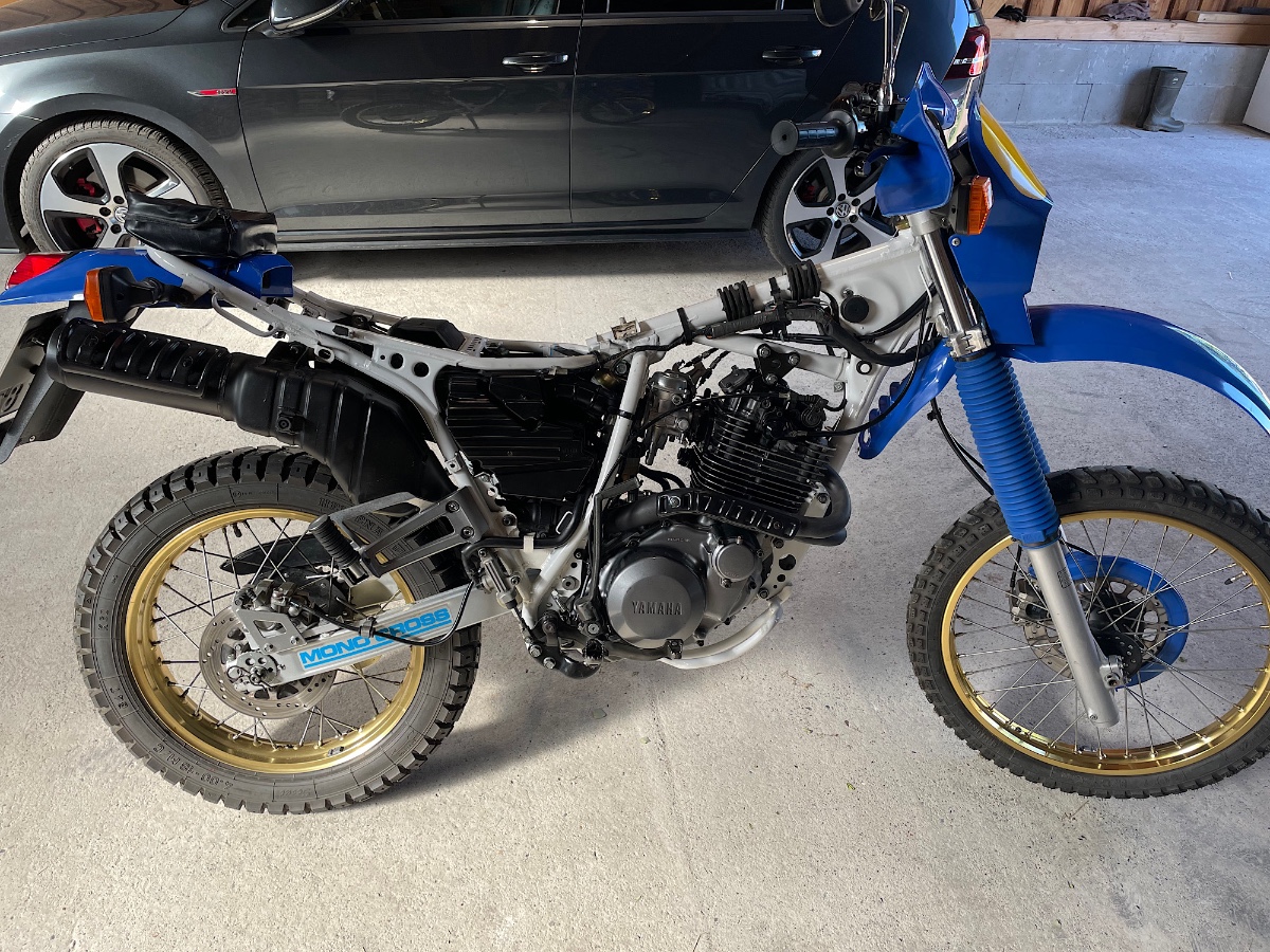

Ja da habt ihr irgendwo recht. Ich hab jetzt alles erstmal wieder genau so eingebaut.
Und dabei noch ein bisschen den Rahmen geputzt.[/attachment] Öl einfüllen und starten mache ich dann am Wochenende ganz in Ruhe

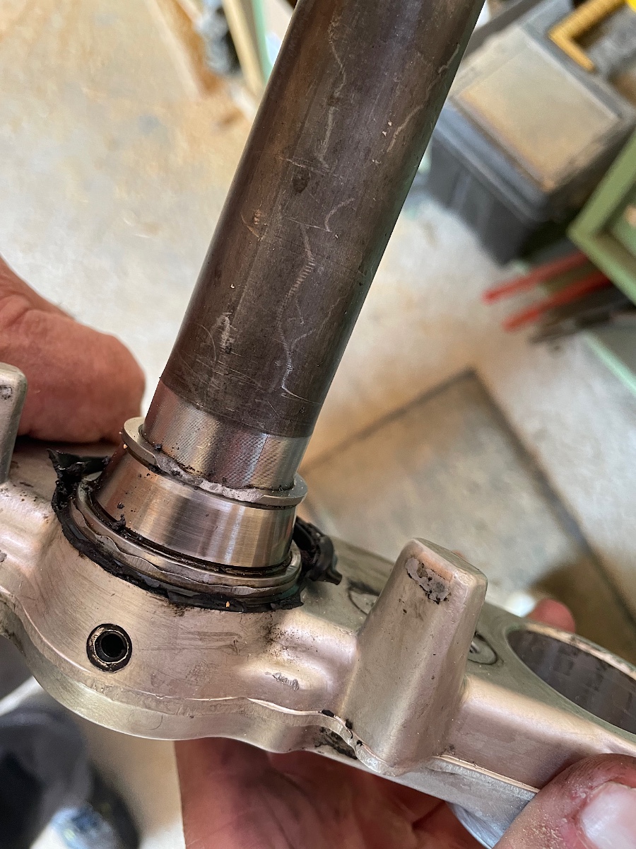

Das Lenkkopflager habe ich auch gleich gewechselt. War das ein Krampf das untere alte Lager ab zu bekommen. Manmanman…
