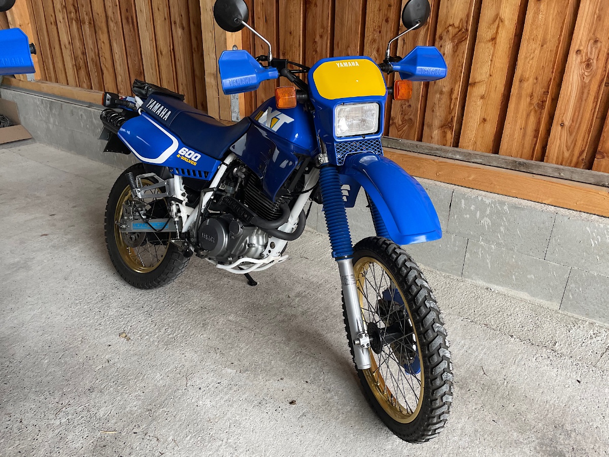

Soo, die ersten 100 Kilometer mit frischem Motor sind gemacht. Mein erster Eindruck war, dass die Vibrationen etwas rauer waren als bei meiner anderen XT und die Schaltung etwas schwergängiger ist.
Aber zuletzt hat sich alles sehr schön und geschmeidig angefühlt. Nach 1000 Kilometern entspannter Fahrweise kommt dann nochmal ein Ölwechsel. Ich glaube es war die richtige Entscheidung und würde es wieder genauso machen. Außerdem lernt man als Neuling nur auf diese Weise! Vielen Dank an dieser Stelle nochmal für alle Ratschläge und Tipps!

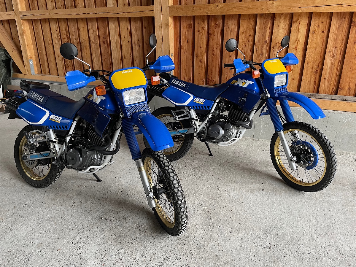

Mal ne Frage zur Kompression:
Mir leuchtet es ein, dass ein frisch gemachter Motor aufgrund mehr Kompression haben muss als einer der 28.000 runter hat und ungeöffnet ist. Aber ich finde den Unterschied beim treten des Kickstarters schon krass. Bei meiner „alten“ XT geht es um Welten leichter mit dem Antreten.
Kann man da Rückschlüsse auf den Zustand schließen? Also das der Motor so langsam am Ende ist?
Den Leistungsvergleich kann ich noch nicht so richtig ziehen , da ich ja noch beim Einfahren bin…

Hat die nicht einen Autodeko?
Beiträge: 457
Re: 2te 2KF
Ja, wenn der nicht richtig eingestellt ist, kanns schon mal schwierig werden.
Beiträge: 1326
Re: 2te 2KF
Achso, das könnte natürlich sein das die unterschiedlich eingestellt sind.
Dann hat das nix mit Verschleiß/weniger Kompression zu tun?
Beiträge: 2132
Re: 2te 2KF
Nein.
Verschleiß bzw. Kompression wird mit einem Kompressions- oder Gasverlusttest gemacht. Nicht mit einem Kickstarter und Autodeko.
