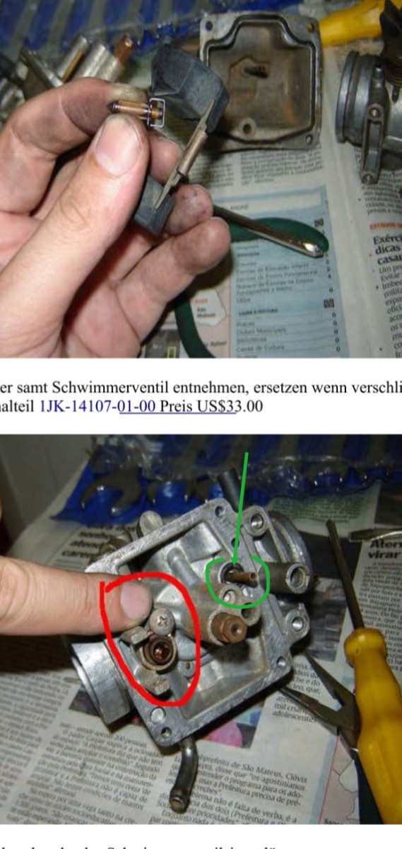

Ja, das muss durchgängig sein. Darüber saugt der separate Startvergaser den Sprit hoch. Da gehört auch noch ein kleiner Dichtring zwischen Kammer und Vergaser (grüner Pfeil)
Aus dem Vergaser Tutorial
Am Boden dieser separaten Kammer ist normalerweise auch noch eine Verbindungsöffnung, wo der Sprit nachläuft. Die soll natürlich auch frei sein.
