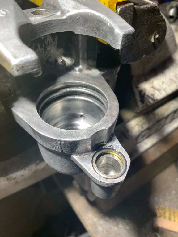

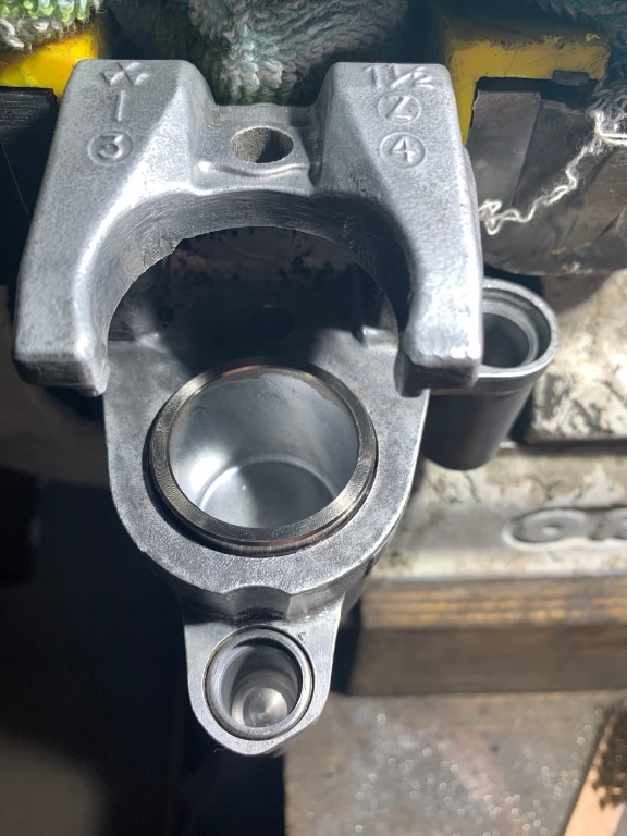

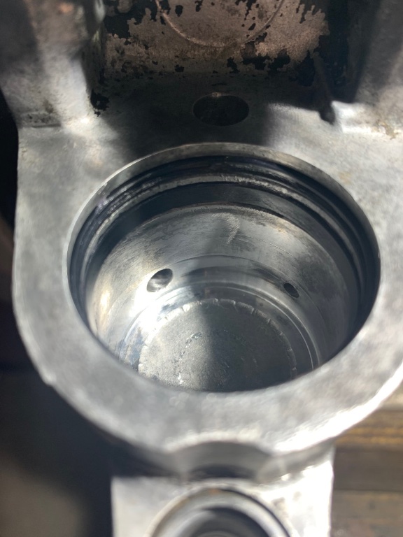

Nuten vom Alublatterteig befreit, Bohrung entschlackt...
Neue Ringe rein
neuer Kolben rein **, die Gleitflächen und Schwimmbolzen aufgearbeitet
Dazu gab es noch einen neuen Bolzen für die Beläge, die Anlageflächen und
die Auflagen entoxidiert. Mals sehen was die Pumpe so für Überraschungen
parat hält
** edit: bitte nicht trocken einsetzen, es gibt dafür eine Bremsflüssigkeitsverträgliche Montagepaste
Neue Ringe rein
parat hält

Danke! ... und es funktioniert auch wieder!
Ich liebe diese, wenn auch sackteuren, Stahlbus-Entlüfterventilschrauben.
Ruckzuck sind die Luftblasen raus, der Kolben rückt satt aus, die neuen Gummis
ziehen ihn wieder zurück. Alles wieder schön.
Optisch ist die Pumpe nicht so der Bringer, die Jahre haben ihre Spuren hinterlassen.
Eher die Bremsflüssigkeit, die ausgelaufene. Der Lack ist schon recht angegriffen.
Aber das ist dann halt auch ein wenig Patina, die gegönnt sei.

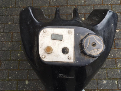

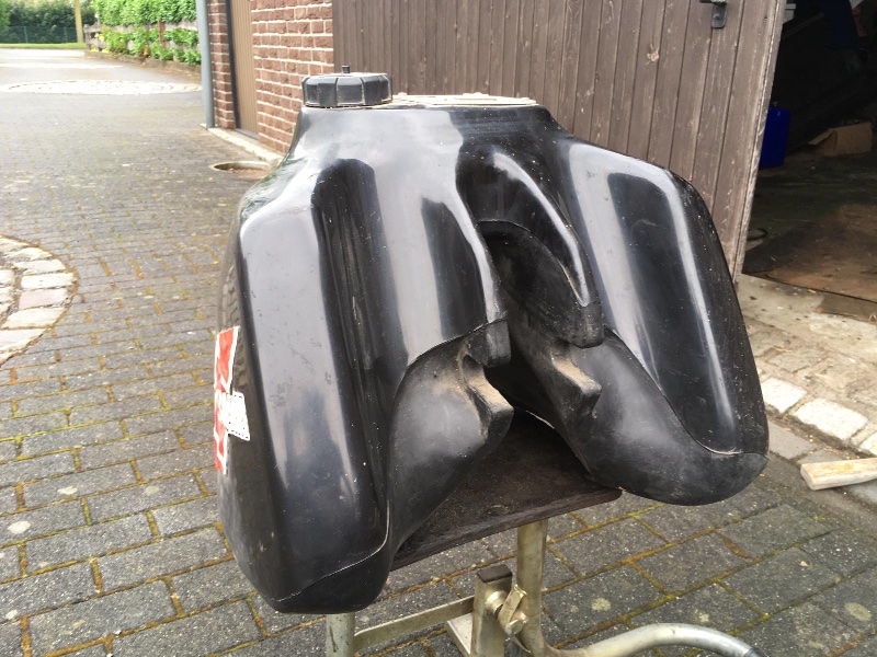

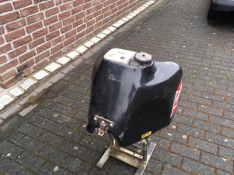

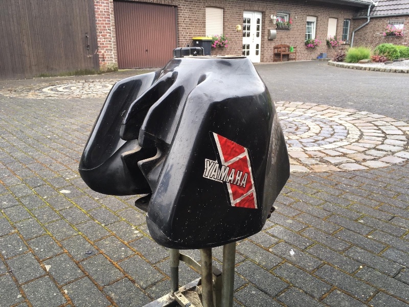

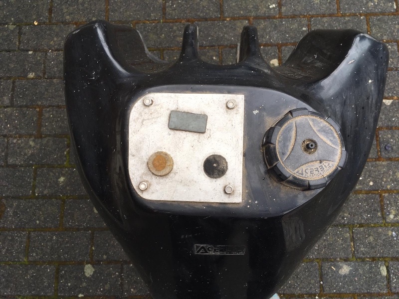

Kennt jemand diesen Tank?
Das tät schon reizen

Die Deckplatte kenn ich nicht, das sieht seltsam aus. Die restliche Form erinnert schon an einen Acerbis. Erzähl doch mal was drüber
Re: 43F, obs schon ein Projekt ist... zumindest ist was dran zu machen.
Steht doch auch Acerbis drauf
Grüße, Stücki
- Sym Maxsym TL 500 (BJ 2020)
Ahja, pfeigrad.
