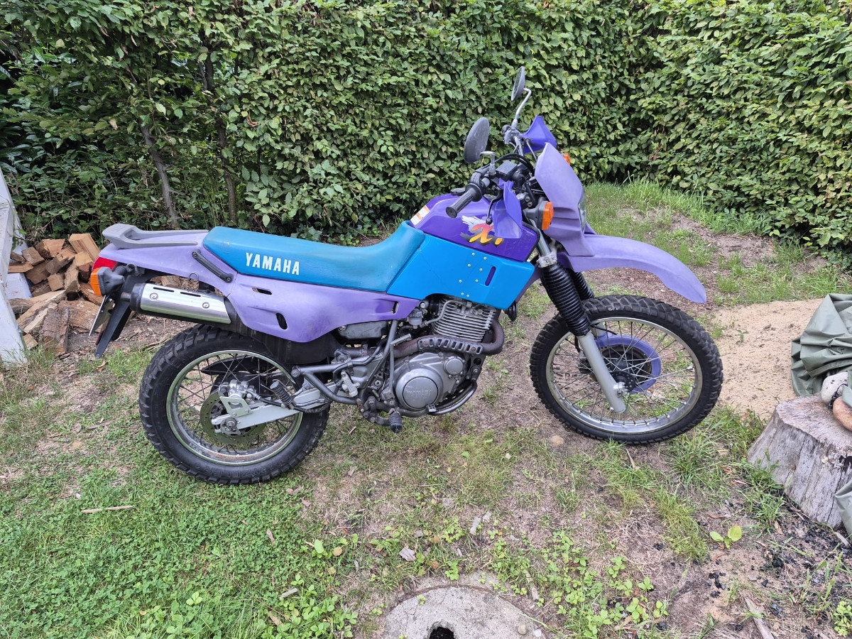

Heute endlich war es so weit. Eine neue Prüfplakette erhalten.
Damit ist die "schöne" bereit für neue Touren. Hat lange gedauert,
viele Rückschläge, immer mal wieder Monate Pause gemacht bis ich
wieder Laune auf das Moped hatte, aber jetzt läuft`s.
WhatsApp Image 2026-09-02 at 18.41.59.jpeg (689.24 KiB) 882 mal betrachtet
Beiträge: 2133
Re: XT 600 3UW - Restauration
So muß 90er! Hast du vor, die Kunststoffteile wieder aufzufrischen?
Beitrag von Banker »
Ja, auf jeden Fall.
Zuerst fand ich sie so hässlich, dass mir
die Augen geschmerzt haben. Aber mittlerweile
finde ich es cool, halt 90er 8-)
Und Sticker für die Lampenmaske muss auch noch
her. Nur die Lufthutzen an der Seite werden
schwierig werden. Eigentlich würde ich die gerne
ersetzen. Aber in der Farbe findste ja nix.

Beiträge: 3487
War die Sitzbank nicht türkis und die Hutzen grau?
Kann mich nicht mehr erinnern....
Ex-Rennleiter
Beiträge: 302
Beitrag von Ex-Rennleiter »
Sehr schön. Mir gefällt das, wenn der Originalzustand herbeigeführt wurde um den Zeitgeist der frühen 1990er-Jahre widerzugeben.
Waren die Faltenbälge der lila-farbenen Version denn schwarz oder lila/blau...???

Beiträge: 2133
Hiha hat geschrieben: ↑
Do 3. Sep 2026, 07:44
Scheinbar nicht:
https://www.rallye-tenere.net/Bilder/Ra ... b-viol.jpg
