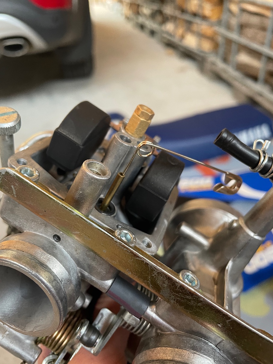

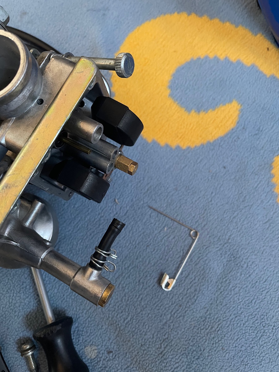

Bevor ich gleich meinen Vergaser kaputt mache…
Das Röhrchen hier muss durchlässig sein? Wo endet es?
Wenn ich diese Sicherungsnadel reinstecke ist da (siehe Bild) ein Widerstand… weiter gehts nicht hinein

Die Bohrung geht bis zum Choke-Kolben (Pos. 15). Bau den mal aus und schau da rein.
Hab ich aus dem Vergaser-Special: Pos. 11 (https://www.xt600.de/xt_werkstatt/+spec ... _unten.htm) und hier lt. Schema (https://www.xt600.de/xt_werkstatt/+spec ... schema.htm) bzw. Ansicht von Links (https://www.xt600.de/xt_werkstatt/+spec ... _links.htm).

Ich habe vorhin meinen Vergaser kaputt gemacht
Das mit dem Bohrer ist keine gute Idee …
Die Bohrung macht scheinbar eine Windung … bin mit dem Bohrer durchs Gehäuse …
Könnte mich so über mich selbst aufregen…
Jetzt muss ich sehen das ich irgendwo einen neuen herbekomme…
