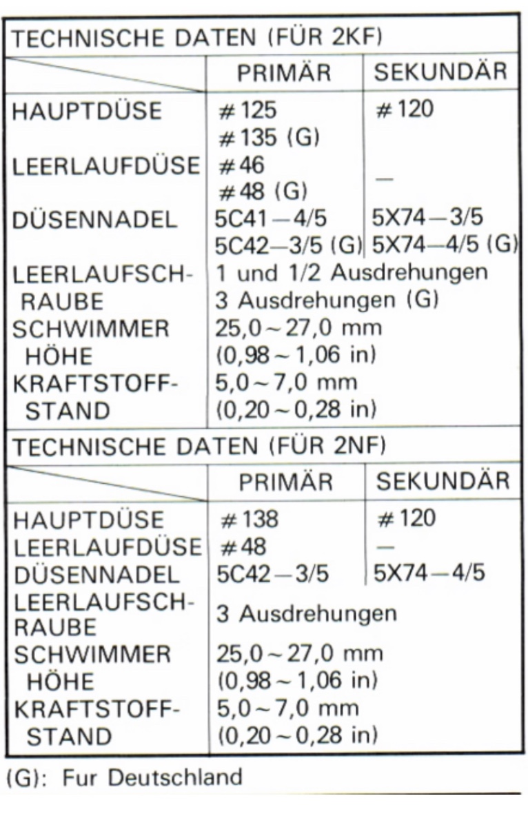

Meinst du mit Nadel / Düse im Set die Hauptdüse bei dem Primärvergaser?
Bei meinem alten Vergaser war wie gesagt eine 5C41 Nadel aber trotzdem eine 135er Hauptdüse verbaut.
Dieses Setup: Normalerweise wäre laut der Tabelle unten eine 125er drin. Aber wie gesagt mit der Einstellung lief sie mit dem alten Vergaser außer der Choke Problematik sehr schön…
Die 135er ist ja standardmäßig bei der deutschen Version verbaut also dürfte die ja identisch sein.
