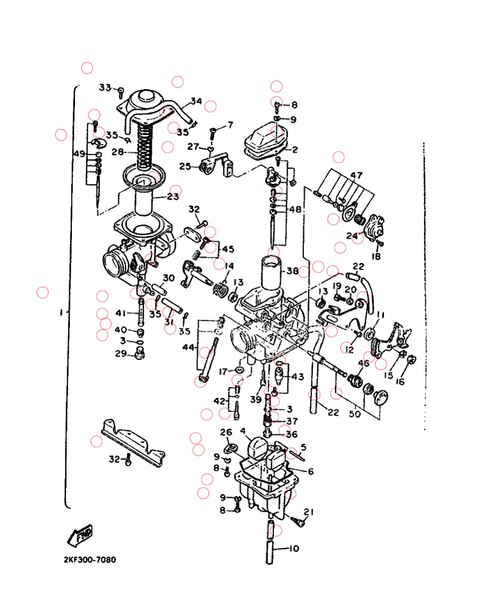

Beiträge: 1326
Re: 2te 2KF
Du hast recht, so richtig verstanden habe ich es noch nicht. Ich kann auf der Explosionszeichnung leider nicht so richtig erkennen was du meinst. Vielleicht kannst du mir ja mal die Nummer nennen…
Nadeldüse steht da nirgendwo … :(
Beiträge: 615
Re: 2te 2KF
41 und 3 sind die Nadeldüsen
Edit: Es sind 41 und 37.
3 ist was anderes. Die Pfeile sind nicht gut erkennbar
Zuletzt geändert von Svoeen am Di 22. Okt 2024, 12:41, insgesamt 1-mal geändert.
Beiträge: 1326
Re: 2te 2KF
Ah ok, das heißt 37 und 36 können so bleiben und 3 muss gemeinsam mit der Nadel getauscht werden?
Wie komme ich da ran? Von der Schwimmerkammer aus? Muss die Hauptdüse ausgebaut werden ?

2KFan hat geschrieben: ↑
Di 22. Okt 2024, 10:43
Weil es keine gibt. Bzw ist sie in die Hauptzerstäuber (37) und (41) integriert.

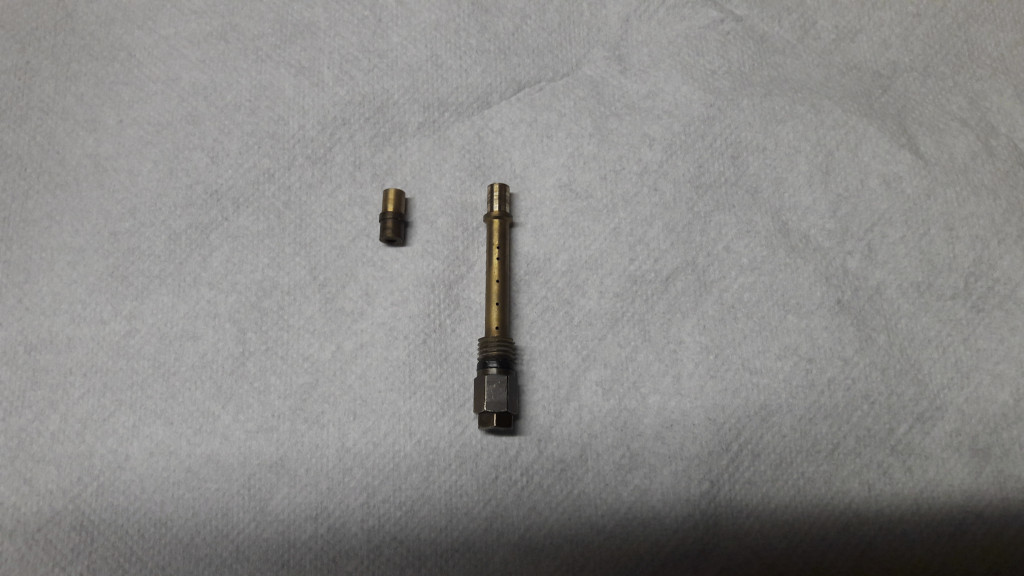

Um das mal zu veranschaulichen:
Links eine einfache Nadeldüse (GPZ 1100) und rechts der von Yamaha sogenannte Hauptzerstäuber. Auch wenn das hier gezeigte von einer Gilera stammt. Bei Gilera wird das Teil Mischrohr genannt.
Beiträge: 891
Re: 2te 2KF
genau!
Düsenstock, Mischrohr, Zerstäuber, verschiedene Begriffe für dasselbe Teil.
Falls Du diese Düse ausbauen möchtest: Zerstäuber raus und von oben saaachte rausdrücken. Niemals mit Metall! Bleistift und leichtes klopfen mit einem Schraubenzieher-Heft.
