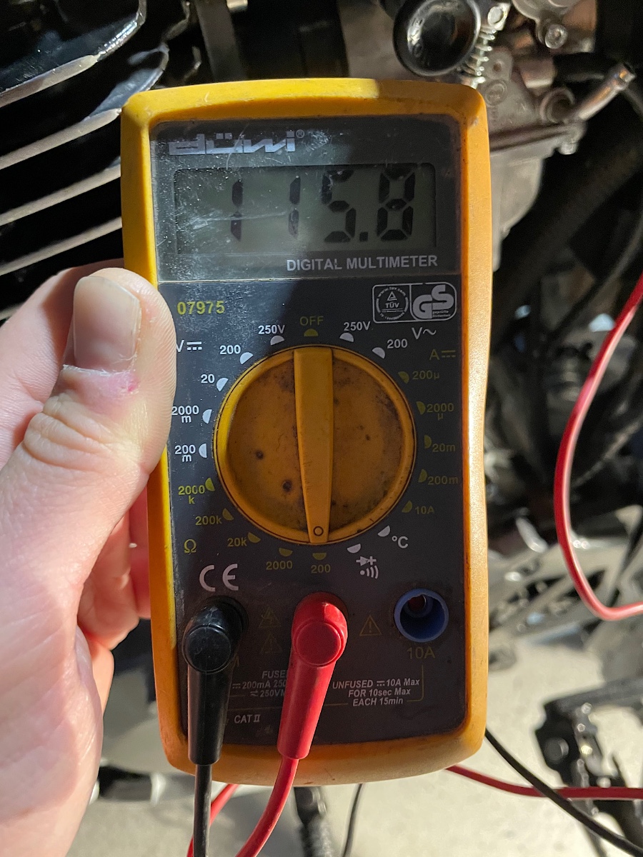

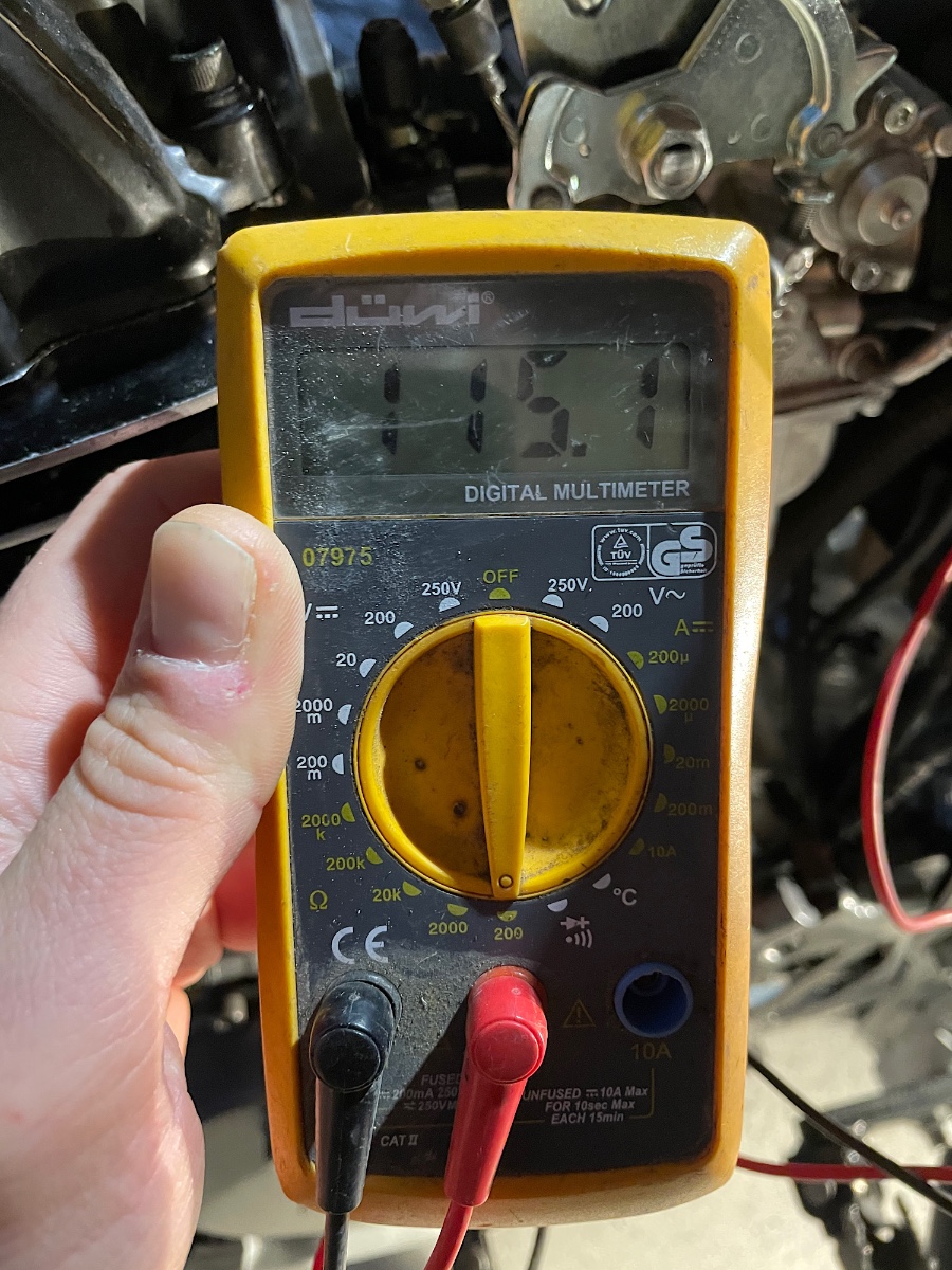

So jetzt habe ich wie beschrieben gemessen:
Ergebnis:
Blau/Gelb gegen Schwarz/Gelb
Grün/Weiss gegen Schwarz/Gelb
Beiträge: 5693
Re: 2te 2KF
Werte sind perfekt.

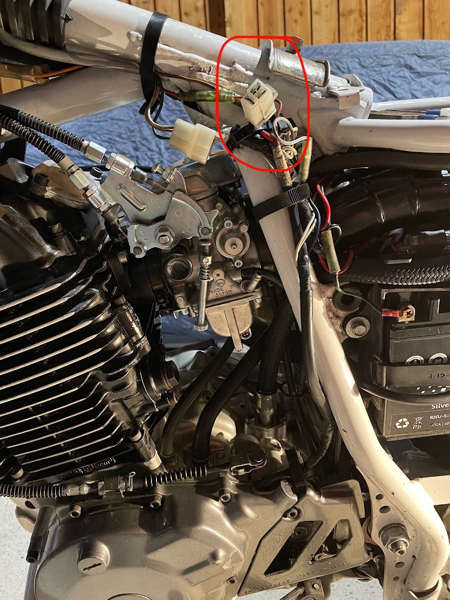

@lowrider
Ist das hier die Zündspule?
