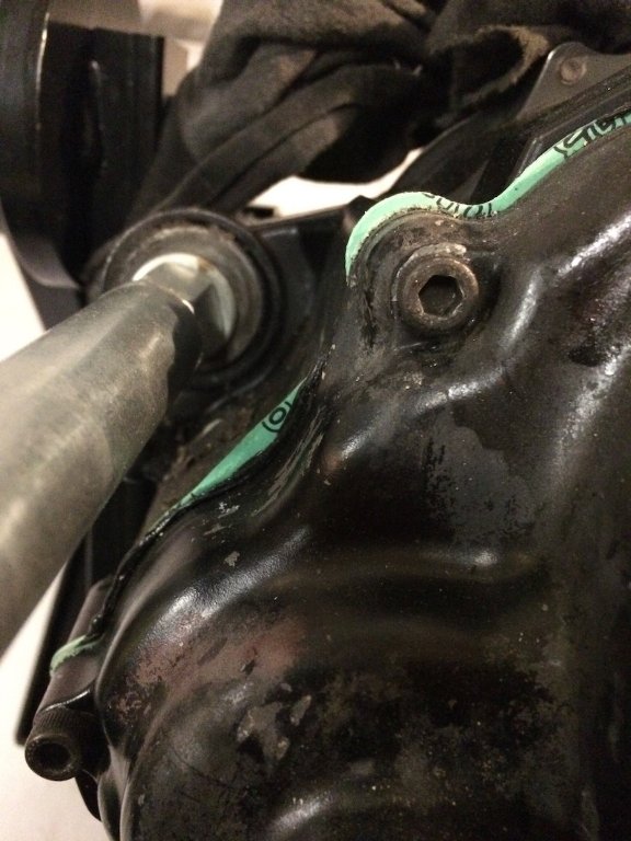

Aber damit du siehst, was ich meine, ein Bild von der Dichtung, die der Vorbesitzer wohl eingebaut hat:
Das wäre für mich nicht akzeptabel.

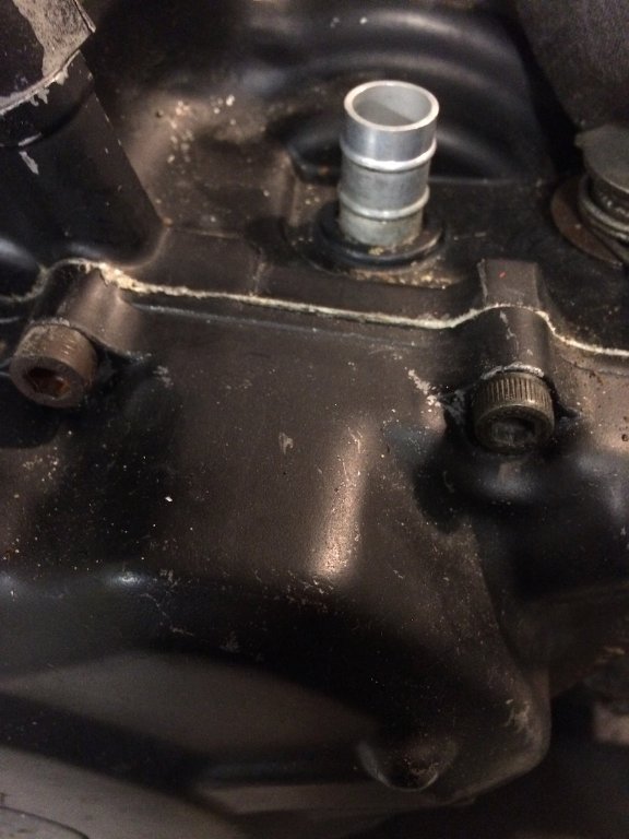

Auf der LiMa-Seite sieht das so aus:
Und das wäre für mich absolut ok.
Bin also gar nicht soooo erbsenzählerig. ;)

Ah jetzt, das sind die billigen grob geschnittenen Dichtungen sicher von einem No-Name-Hersteller.
Wenn du für die sichtbaren Dichtungen YAM nimmst, dann sieht das schon besser aus.
Ist halt teurer.
Beiträge: 1114
Re: Restaurierung XT 600 43F Bj. 1985
Das scheinen mir Athen Dichtungen zu sein - kenne ich von der XS.
Dort auch mit dem Skalpell bündig abgeschnitten. Halt mit einem guten - scharf und spitz.
