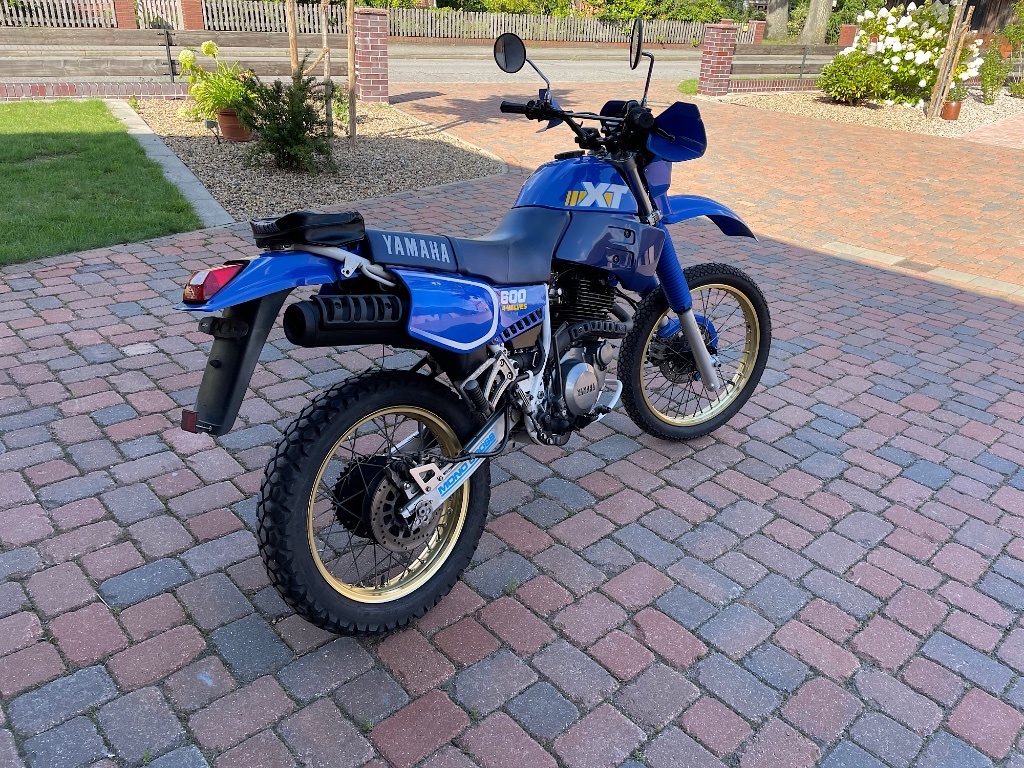

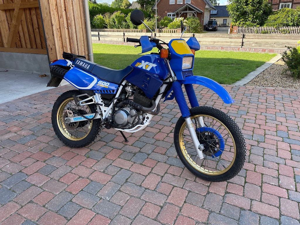

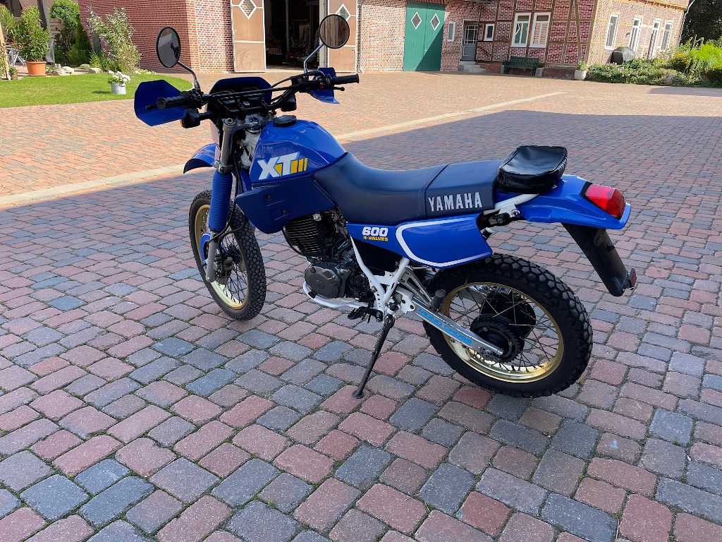

Hier mal der aktuelle Stand meiner zweiten XT:

Sieht gut aus die Alte. :D
