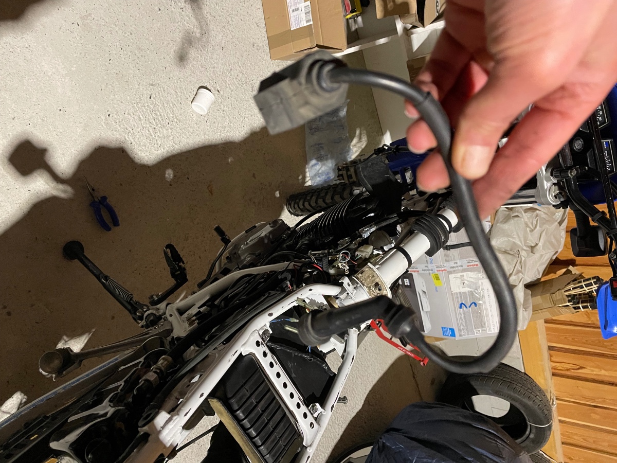

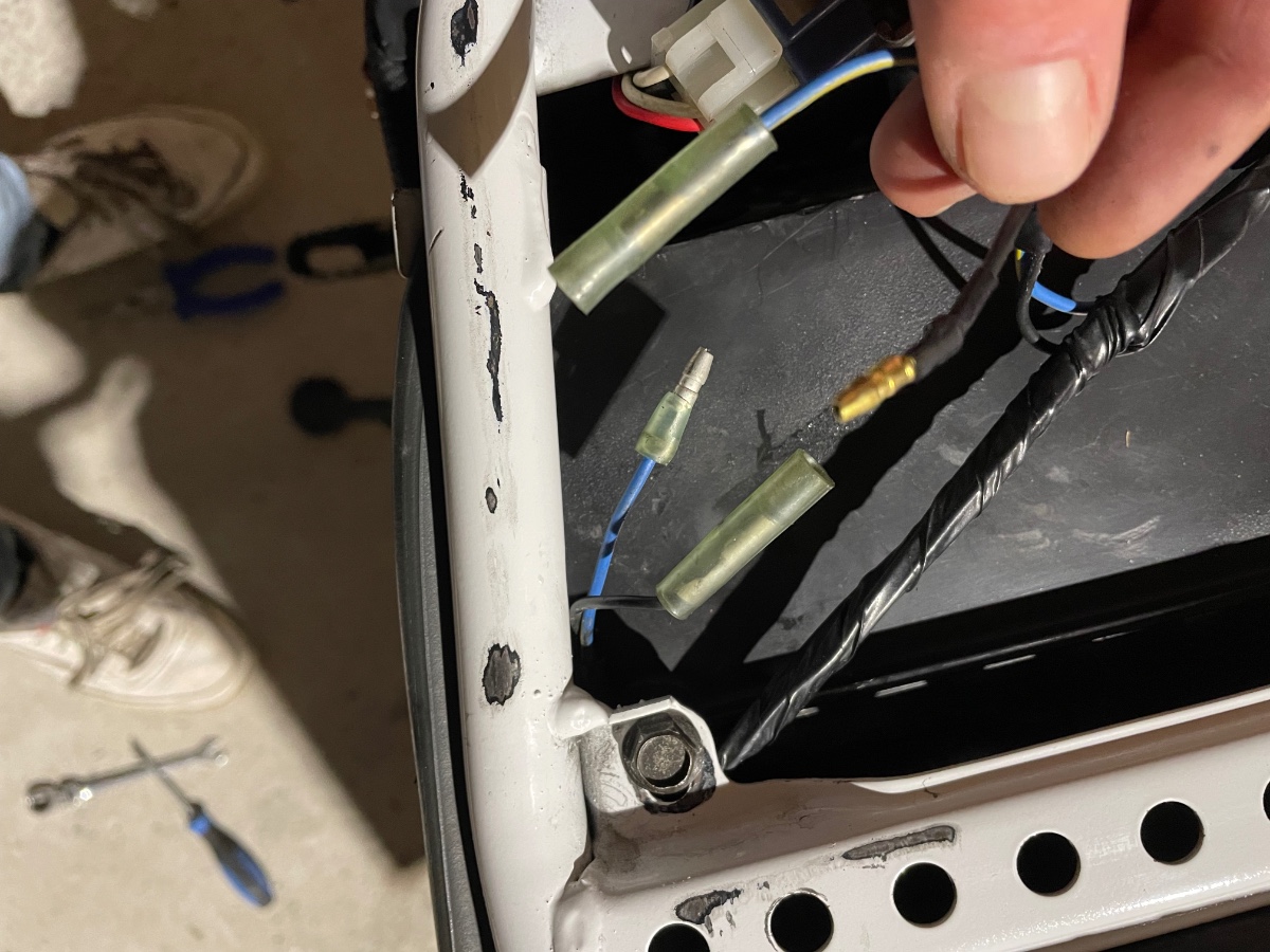

Wie war das nochmal mit dem Überbrücken des Seitenständerschalters?
Das ist ja die Zündspule samt Stecker richtig?

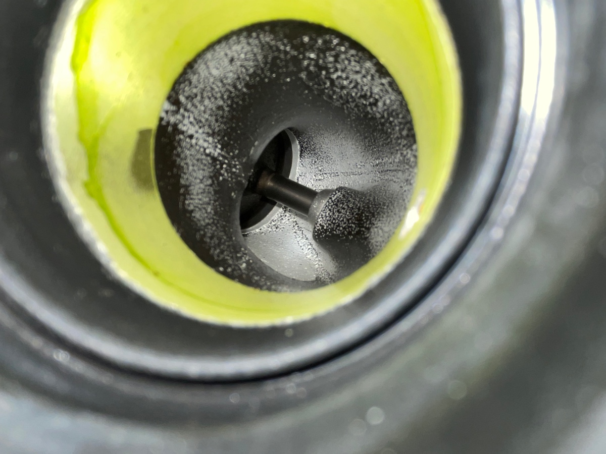

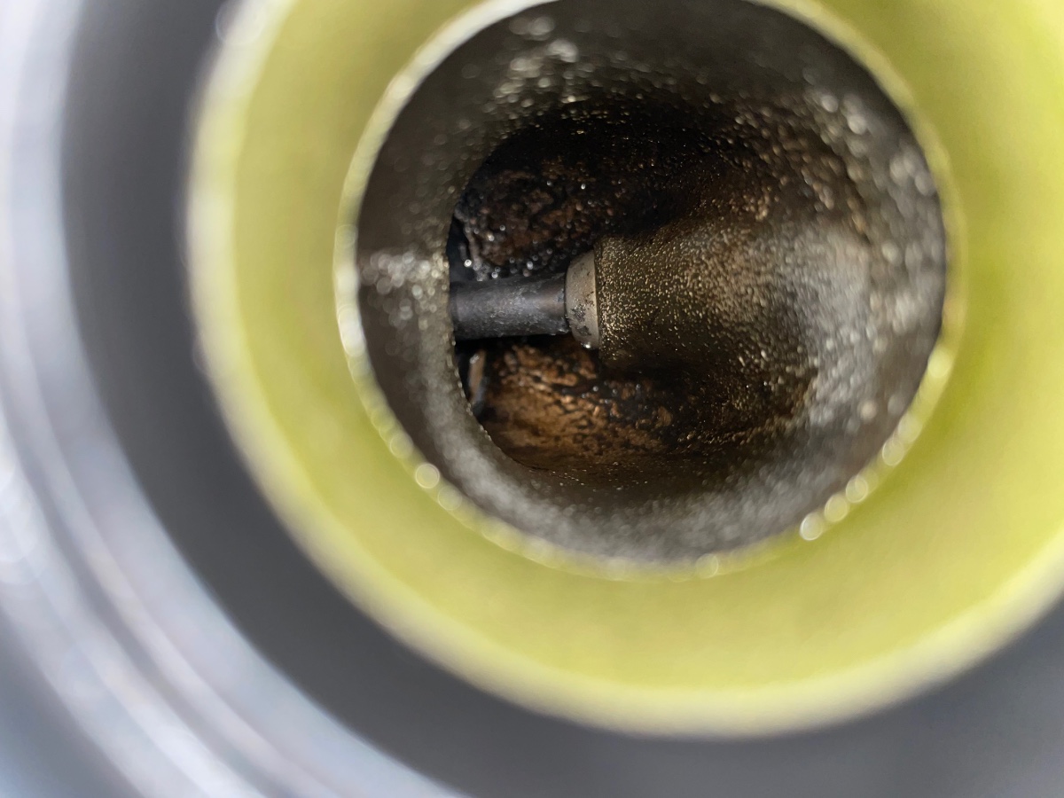

Hier mal der Primäreinlass:
Und der Selundäreinlass:

Wie man sich gemeinhin eine Brücke vorstellt: von einem Ufer (=Ende) zum anderen.
Flowbench-Kandidat ;) +reichlich Ölkohle
Welcher Motor ist das jetzt nochmal?
Beiträge: 1184
Re: 2te 2KF
Der Motor, der von Moritz überholt wurde und nun nach Vergasertausch und Ölwechsel keine Leistung mehr hat.
Beiträge: 851
Re: 2te 2KF
Und am Kopf wurde (auf Wunsch?) nix gemacht? Läppen, Ventilschaftdichtung, Ölkohle entfernen?
Ist nicht ursächlich, denke ich, wäre aber eine gute Gelegenheit gewesen...
