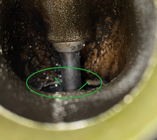

Bitte mal von den markierten Stellen ein schärferes Foto

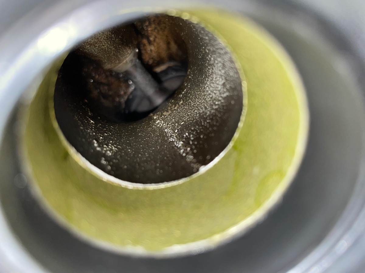

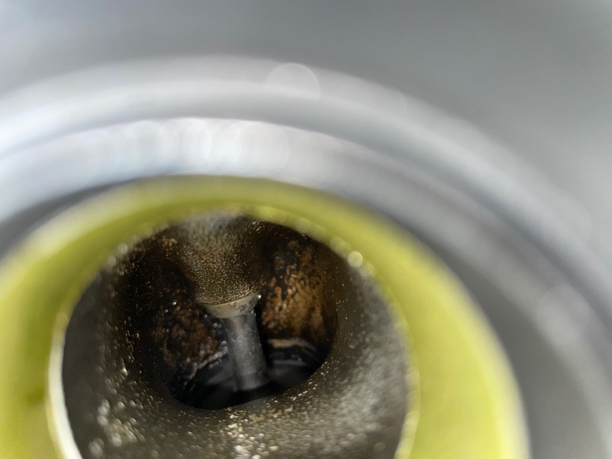

Hier noch ein paar Bilder zum Sekundäreinlass:

Danke, aber ich meinte genau die Stellen an den grünen Pfeilen in scharf. Vielleicht die Schärfe manuell einstellen...
Das Phone stellt leider immer auf die Ventilführung scharf.
Ich würde mir gerne den Ventilsitz (Ring) genauer betrachten
Re: 2te 2KF
Mist jetzt ist es schon wieder zusammengebaut.
Meinst du da klemmt was?
Warum ist denn der linke Einlass so extrem sauber und der rechte so verklebt/verdreckt ?
Vielleicht weil ich da beim Ölwechsel das Öl von oben reingekippt habe?
Re: 2te 2KF
Wo kippst Du da Öl rein? In den rechten Einlass wohl nicht?
Bei zweistufigen Vergasern wird der zweite seltener mit Gemisch durchströmt und so weniger beiläufig gereinigt, ist mehr oder weniger normal. Bis auf das Öl. Wo kommt das überhaupt her?
Der Ventilsitz sieht defekt aus. Aber ich will nicht unken, solange kein scharfes Bild existiert.
Ich würde erstmal nicht fahren, sondern nochmal Fotos machen.
Was wurde denn am Motor alles gemacht außer dem Gehäuse?

Solche Ferndiagnosen sind grundsätzlich mit Vorsicht zu behandeln, und ich bin kein Motorenexperte, nur normaler Schrauber halt.
Mach Dich mal schlau, wie der Kopf und die 4 Ventile aufgebaut sind:
Der Kopf ist aus Alu, die Ventile aus Stahl. Der Ventilteller wird in einen Ring, den Ventilsitz, aus gehärtetem Stahl eingepasst (gefräst, geschliffen bzw/und geläppt) . Dieser Ring sitzt gasdicht im Kopf.
Gibt es dazwischen einen Defekt, und das Bild mit den grünen Pfeilen sah für mich so aus, ist das nicht mehr gasdicht und würde auf jeden Fall den Leistungs(Kompressions-) verlust erklären.
Sind jetzt alles Vermutungen nur aufgrund eines unscharfen Fotos. Also Vorsicht mit meiner Aussage!
Um ggf. weiteren Schaden zu vermeiden, würde ich jetzt ERSTMAL NICHT FAHREN.
Sondern die Situation noch einmal genauestens untersuchen, wenn das möglich ist.
Just my two cents.
Just my two cents.
