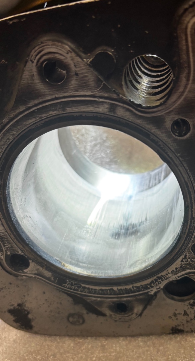

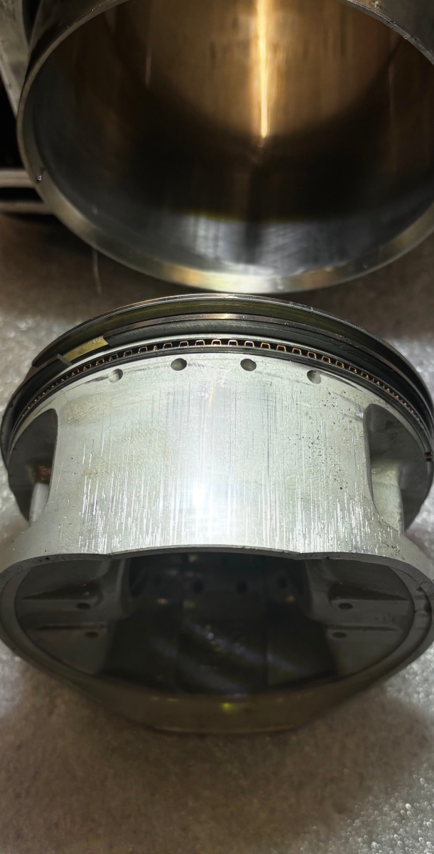

Re: 2te 2KF
So hier mal die Auflösung des Problems:
Ich habe einen Kolbenklemmer…
Immerhin habe ich nun Gewissheit.
Wirklich ärgerlich, aber hilft nun nichts. Lässt sich ja reparieren.
Ich wünsche euch frohe Weihnachten und schöne Feiertage!

Am überholten Motor? Interessant.
Re: 2te 2KF
Ursache oder Resultat, das ist die Frage ...
