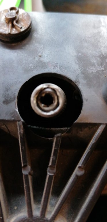

Der Drehzahlmesser ist bei der Aufnahme der Welle nicht mehr 4eckig...
Kann man den antrieb tauschen? Passt ggfls ein anderer Drehzahlmesser?

Unterseite Drehzahlmesser
