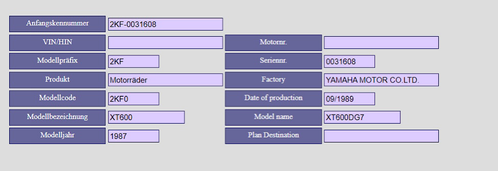

Habe jetzt einen Prüfer gefunden, bei dem ich ein sehr gutes Gefühl habe und wo der Preis stimmt. Werde nochmal final abklären, wie das bei so einer Vollabnahme läuft, wenn doch gravierende Mängeln festgestellt werden und eine erneute Vorstellung notwendig ist.
Übrigens hat er mir den Tipp gegeben meine Fahrgestellnummer bei Yamaha Deutschland abzufragen und siehe da: Das Baujahr mir Monat :D
Darf auch gerne in der Liste im anderen Thread ergänzt werden.
Erstzulassung wird dann wahrscheinlich der 01.01.1990
