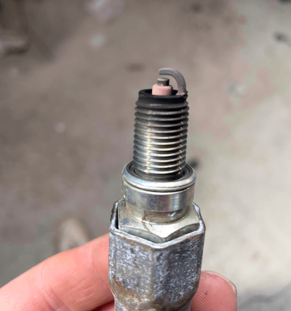

Beiträge: 1326
Re: 2te 2KF
Trotzdem mal die Zündkerze:
Saß ziemlich locker … ^^
