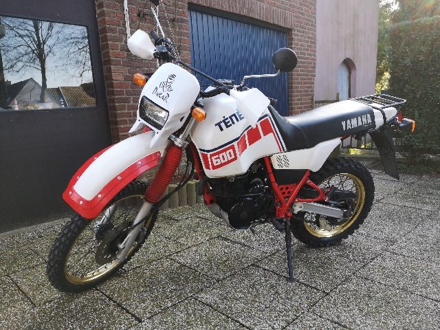

Nach insgesamt 13 Jahren in Teilen und nun 2 Jahren bei mir, endlich wieder angemeldet mit frischen TÜV
Re: 86er XT 600 - Wiederbelebung
Endlich mal einer der den Scheibenbremsschutz vorne weglässt. Sehr gut!
Beiträge: 461
Sehr schön! Glückwunsch!

Nach nun den ersten 400km, kann ich sagen, dass die XT zuverlässig anspringt und läuft.
Aber, max Speed liegt bei 115 bis 120kmh.
Die Vergaser wurden ja ultra geschallt, bekam neuen Düsenstock, Bedüsung 160/130, neuer Schieber und Nadel&Sitz, Aircutventil, Benzinschläuche und Hähne.
Ventilspiel wurde eingestellt und die Ansaugstutzen wurden eingeklebt.
Der Luftfilterkasten war von der 3AJ und neuer Filter.
Habe mit Moritz gesprochen, er war der Meinung, dass es an den Zubehörteilen für den Vergaser liegt. Ich weiß nun nicht, wo ich anfangen soll zu suchen.
Ich vermute das der Sekundär Vergaser nicht mit läuft. Bei 5000 Umdrehungen ist so ein leichtes Verschlucken
Habt Ihr eine Idee?
