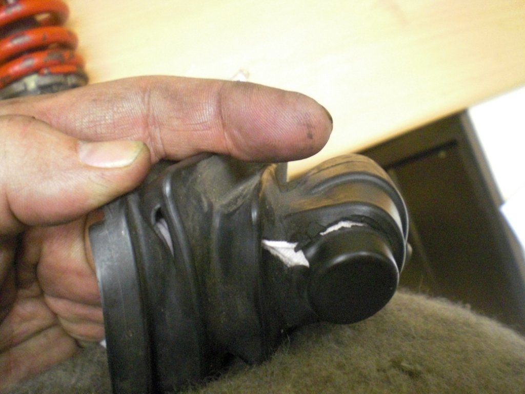

Die Manschette um das Federbeinauge unten ist übrigens enorm hilfreich (und leider sehr begehrt, weil sie gerne altersbedingt reisst). Wasser ist meistens der Killer für die Nadellager, deshalb dichten & fetten.
