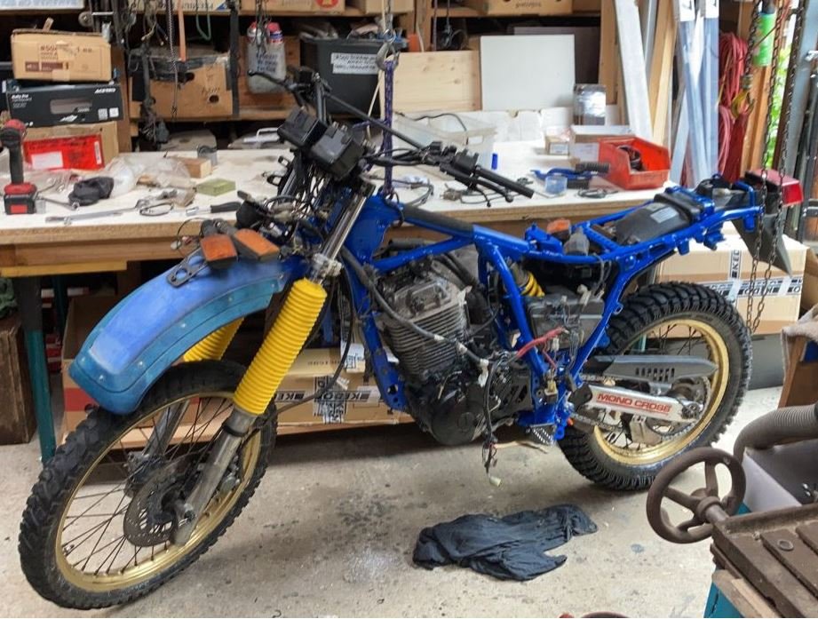

Es ist viel zu viel passiert inzwischen.
Teile bisher ca. 1200 Euro (unter anderem Kettensatz, Reifen, ...)
Stand vorgestern vor dem Seitenständereinbau:
Gestern kam der Vergaser rein, Kabelbaum, Lenker komplettiert etc
Kleine Niederlage: aus Zeitgründen einen neuwertigen Seilzugchoke montiert (kein Knöpferlchoke)
Hab statt dem Schwingenschutz von der TT600 ein noch vorhandenes 1VJ-Teil montiert, passte besser.
KTM-Kettenschleifer sind drin.
außerdem erledigt
  • Kickstarterschraube suchen und verbauen
  • Bremslichtschalter vorne flicken und anschließen
  • E-Start-Kabelbaum einbauen
  • Relais prüfen und richtig verbauen, die verlieren im Alter jegliche Beschriftung ...
  • Massekabel mit Ringöse an Regler verschrauben (Sechskantkopf oder Inbus hilft, bei originaler Kreuzschlitzschraube ist das Schutzblech im Weg ...
  • Bremslichtschalter hinten anschließen
  • Hupe drauf "Sakura G.T. Horn 12V 2,5 A"
  • Scheinwerfer, Lenkermaske
  • Batterie
Andersrum - es fehlt noch
  • Griffheizung und Steckdosen verkabeln
  • Handschutzbügel oder (fürs Pickerl) originale blaue Griffschalen drauf
  • Spiegel
  • Benzinschläuche und Entlüftungsschläuche und Benzinfilter
  • Luftfilterkasten drauf, drin ist bereits ein neuer frisch geölter TwinAir 152598
  • Ölablassschraube
  • Öl füllen
  • Schwinge per Schmiernippel schmieren
  • Tank: Benzinhühner von einem der alten Tanks ummontieren, Tank montieren
  • Nummerntafelhalter schweißen (2 Risse)
  • Vordere Bremse: Stahlbus-Entlüfterventil montieren, Bremse füllen und entlüften
  • Diverse Gummis im Rahmen montieren und salben, ggf. ersetzen
  • Soziusfußrasten drauf
  • Seitenständer lacken
  • Plastics drauf
  • Sitzbank drauf
Liste wird nacheditiert ...

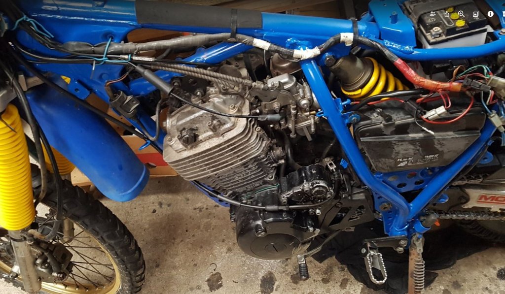

Hi Andreas, wie verlegt ihr den Kabelbaum?
- über den Rahmenzug/ Vergaser?
- unter denn Rahmenzug/über Vergaser?
Re: Aus 3 mach eine 1VJ
Links am Rahmen entlang. Ich mach Dir später ein Foto. Abweichend von der Originalverlegung ist lediglich, dass ich den am Lenkkopf eintlang führe statt zwischen Schutzblech und Gabelbrücke durch.
Und eine Haltespange ist gebrochen, da musste ich improvisieren.

motorang hat geschrieben:
Sa 28. Mai 2022, 02:44
Danke!
Ich versuche den Hauptkabelbaum möglichst nirgends durch den Rahmen zu fädeln. Ich glaub original geht er bei der Federbeinverschraubung durch den Rahmen ...
Die fehlende Klammer vorne ersetze ich durch Draht ...
Mit dem Kabelbaum (und dem Zug vom Handdeko) fahr ich oberhalb vom Rahmen-Lenkerschloss durch.
