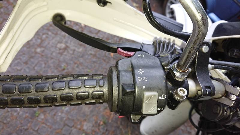

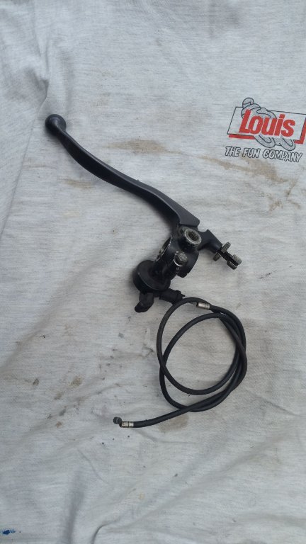

Das ist garnicht so einfach, einen passenden Dekohebel zu finden.
Ich hab was aus dem Rennradbereich, Foto kommt noch.
Re: Aus 3 mach eine 1VJ

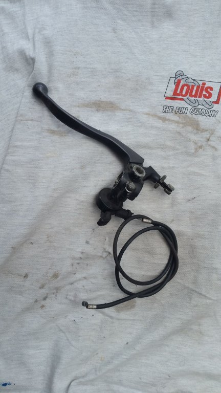

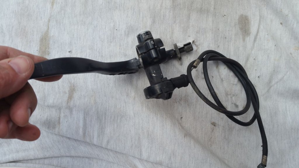

Was ist denn mit denn Dekohebeln, die original an der 43F dran waren? Sind die nichts für Papas Sohn?motorang hat geschrieben: ↑Sa 28. Mai 2022, 11:36Leider trägt für den manuellen Dekoumbau der separat erhältliche Dekohebel von Kedo zu viel seitlich auf, der Kupplungshebel rutscht zu weit nach innen ... Entweder doch einen Fahrradhebel verbauen (der ist länger und somit rechts des Blinkerschalters einbaubar) oder einen Hebelhalter von XT500/SR500 finden ...
So sehen die aus, die Kupplungshebel mit Choke:
Ist das was für Dich?

Den ehemaligen Chokehebel (ohne Funktion, weil auf Knopf-Choke umgebaut) hab ich auch mal als Deko-Hebel versucht.
Da braucht man SEHR viel Kraft, deswegen hab ich den abgebaut und für die Deko einen schönen schwarzen Hebel aus dem Rennrad-Bereich genommen.

Achso, Deko, klar. Ich war noch beim Choke... Sorry.

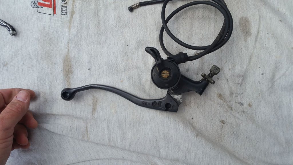

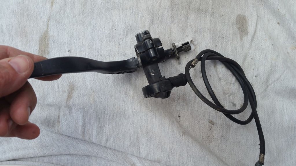

So nen Hebel hätte ich auch noch abzugeben, ich mach morgen n' Pic.

Danke, Fahrradhebel hab ich eh.
Wollte halt einen hübscheren ... mal schauen ob ich den Kedohebel umbauen kann. Oder einen Hebelhalter von SR500/XT500 samt Hebeln finde ...
