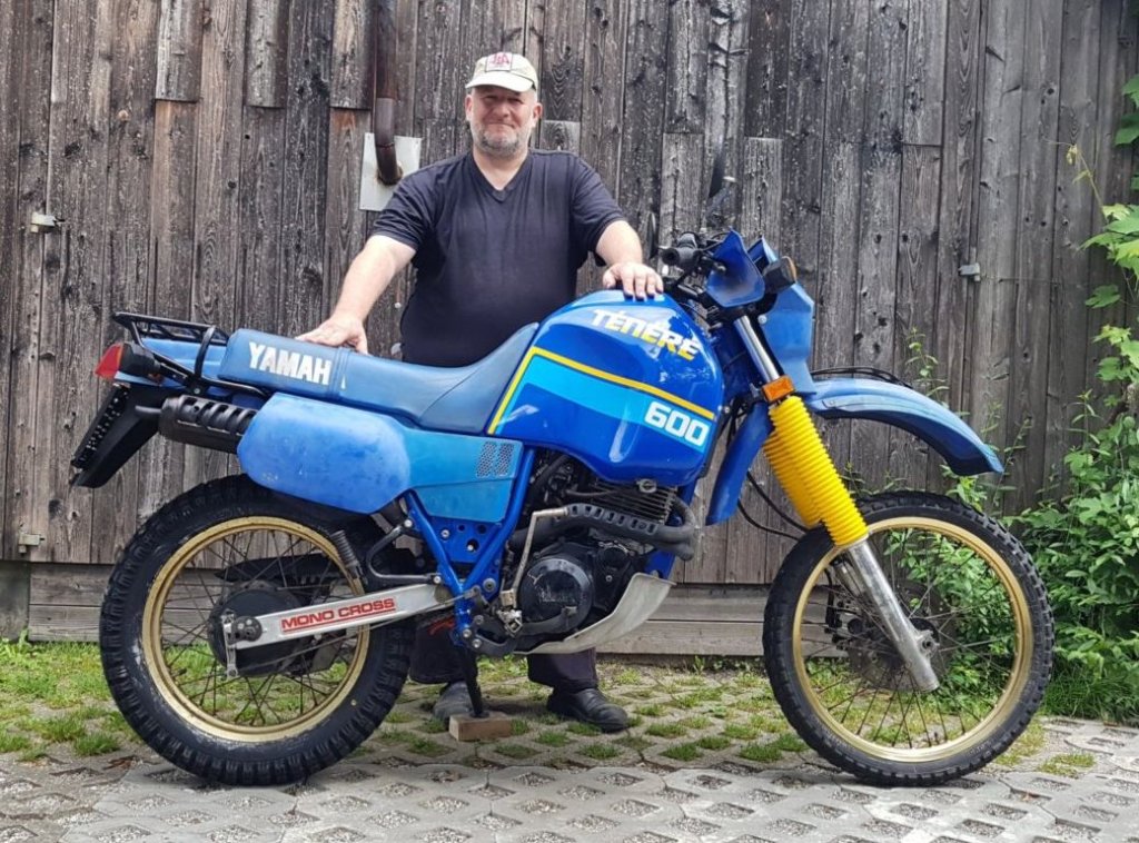

So,
Pickerl geschafft ohne Mängel,
morgen wird angemeldet.
Hurrah!
Hurrah!
- Beiträge: 2084
Re: Aus 3 mach eine 1VJ
In nicht mal einem Monat. Hut ab!
Danke!
Fährt sich schon mal gut.
Die Feinheiten kommen noch ...
Damit der E-Starter funktioniert hab ich jetzt mal die Li-Ionen-Batterie von Kedo reinmontiert. Hui, da dreht der E-Starter deutlich freudiger!
Ladespannung ist stabil bei 13,7V mit neu geerdetem Originalregler, ich vertrau dem mal.
Der Tank hat jetzt rechts einen 3AJ-Gebrauchthahn und links einen für PW80/TTR125/XT250 der ist sehr ähnlich aber Nachbau.
Handdeko mit Kedo Dekohebel wird evt noch geändert
Knopfchoke direkt am Vergaser, überlege einen zu bestellen, aber 70 Euro ...
- Schutzblech vorne muss ich schlitzen
- Schutzblech hinten braucht Halter für Wechselkennzeichen
- KTM-Kettenschleifer unten muss noch mit längerer Schraube und Beilagscheiben distanziert werden
- Federbein Wilbers 640 hinten kommt statt dem originalen, ist etwas härter und wurde kürzer bestellt. Dann muss der Seitenständer gekürzt werden ...
- Griffheizung Daytona fertig verkabeln
- Doppelsteckdose im Cockpit für Navi/USB montieren und RAM-Kugel(n)
- Gepäckträger bauen (zumindest Abstabdsbügel für Taschen)
- Acerbis Handschützer mir Alubügeln
- Ölthermometer sobald ich ihn finde
- Stahlbus-Entlüfterschaube vorn (für Erstbefüllung von unten war die alte Entlüfterschraube besser)
- Enduro-Klappspiegel
Kompliment!Pickerl geschafft ohne Mängel,
