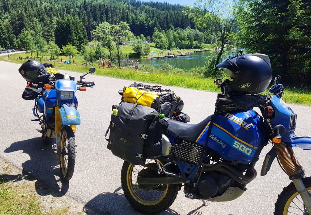

Auf den zweiten Anlauf lief dann alles wunderbar und zuverlässig, wir waren auf einen 500-km-Overnighter in den Steiner Alpen, der ausgesuchte Camping war ein Volltreffer, direkt am Bach und mit Kaltgetränkeautomat (nur neben dem Mopped zelten war nicht möglich - Zugang nur zu Fuß): https://maps.app.goo.gl/Eft2vGCLJ8jxfxdV8
Auch in der Höh zog die 1VJ ruckelfrei durch, obwohl wir noch mit den fetteren Düsen unterwegs sind (150/130). Ein Bild vom Vater-Sohn-Gespann beim Soboth-Stausee:

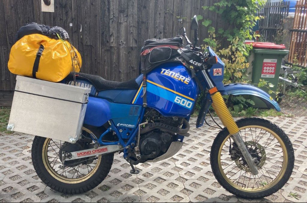

Update anlässlich Urlaubsfahrt nach Kroatien:
  • Ölkontrolle: etwa 0,25 Liter Ölverbrauch auf 1300 km (und 0,05 Liter über die Dichtung vom Lichtmaschinendeckel). Also ziemlich genau von Min auf Max aufgefüllt am Messstab. Und eine Ölflasche in den Koffer geschleudert.
  • Wilbers Mono auf Federlänge 168 mm vorgespannt, bist Du deppert wird das hart ... definitiv zu viel, aber das muss jetzt so funktionieren (zu zweit mit Gepäck ...).
  • Racimex-Ölthermometer passend zum VDO-Sensor verbaut
  • Kofferträger fertig gebaut, mit Ösen für Riemen/Gummis, Blinker verlegt. Schaut auf dem Smartphonebild verzerrt aus, Koffer Hinterkante sitzt etwa auf Höhe des Nummernschilds.
  • Befestigungsgewinde vom Endtopf zugeschweisst und M8 neu geschnitten (Gewinde war durch)
  • Alukoffer für Soziusbetrieb in hinterer Position befestigt
  • Reifenluft geprüft
  • Sitzpolster drauf für höhere Sozia und kühleren Hintern

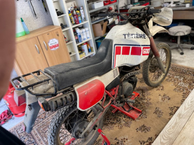

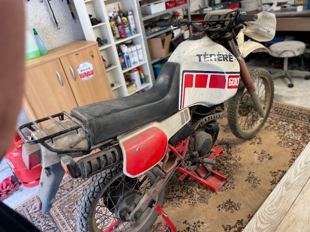

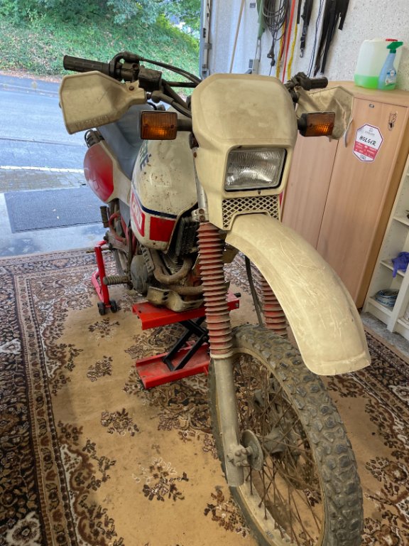

Ich habe vor Kurzem eine 1VJ von 87 aus einem Schuppen geholt, wo sie 24 Jahre vor sich hin vegetierte. Hat mich irgendwie gereizt. Will mal shen, ob ich das Ding wieder auf die Straße bekomme.
Als meine Tochter, die gerade ihren Führerschein macht, die Maschine sah, war sie hellauf begeistert. Jetzt habe ich Ihr eine 3TB gekauft, überholt (überholen lassen), tiefergelegt, auf der sie schon die ersten Übungsrunden auf einem Firmenparkplatz gefahren ist. Bis auf die schwergängige Kupplung, jedenfalls für Mädelshände, kommt sie mit dem Moped prima zurecht.
Ich hoffe, dass ich mir hier bei dem Aufbau der 1VJ noch ein paar Tipps holen kann....
