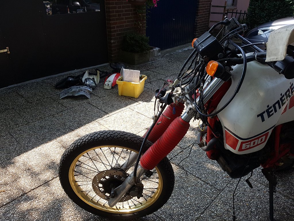

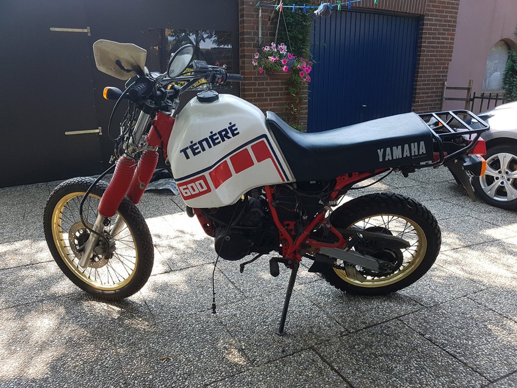

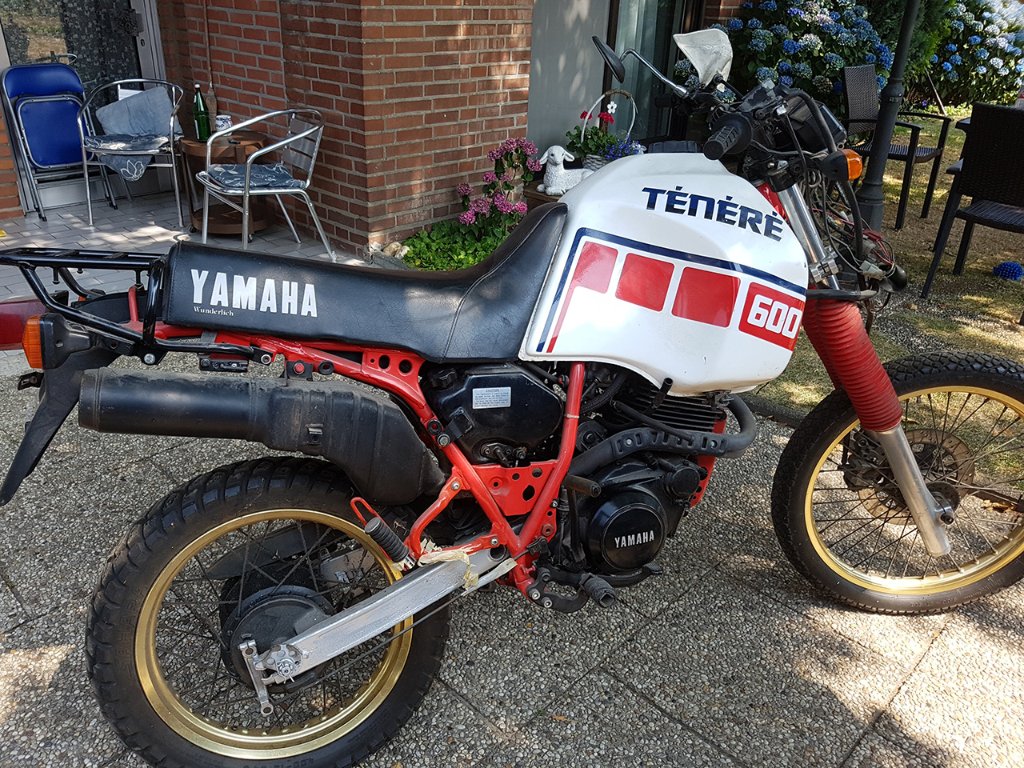

Hallo Zusammen,
ich habe nun die Maschine hier, es ist eine XT 600 von 86, der Motor scheint jedoch jüngerzu sein (3AJ00 auf dem Zylinder)
Die Maschine hat einige Jahre nicht mehr gelaufen und in der Garage gestanden....

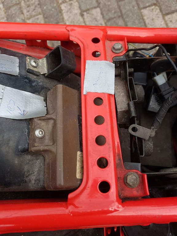

Was ich mich frage, ob die Elektrik eins zu eins gleich ist (CDI/TCI) ? Denn der Kabelbaum ist ziemlich kaputt und habe 2 gebrauchte Kabelbäume dazu bekommen...

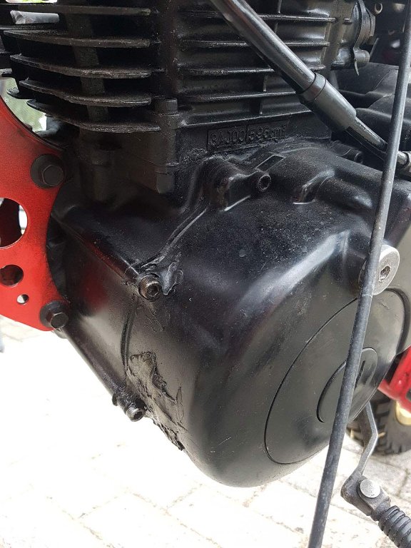

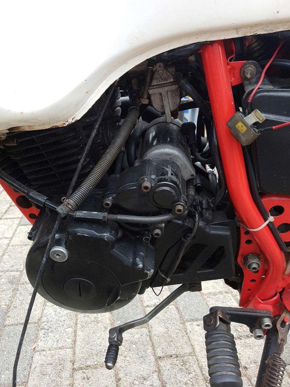

Ist das eine Tenere 1VJ ?
Mit neuem Motor oder nur neuem Zylinder und Kopf?
Das solltest du herausbekommen wg. der Ersatzteilbeschaffung.
Also genügend gute aussagefähige Bilder einstellen von Motor Anlasser Kicker Ritzel Kettenrad und CDI
Dann kann man dir helfen
Gleich mit was?
Bitte befasse dich mal mit der Modellgeschichte und der Motorentauschseite.
Du hast eine 1VJ, die hat E Starter und Kicker und die Lima wie das K Modell mit CDI
Motor kann alles sein, aber auch die Lima und Elektrik der 1VJ bekommen haben.
Motor könnte 3AJ sein mit Umbau auf Kicker und Lima und CDI der 3AJ
oder 3TB Motor von der K mit Umbau auf Anlasser Lima und Elektrik der 1VJ
oder 3TB Motor von der E mit Umbau auf Kicker Lima und Elektrik der 1VJ

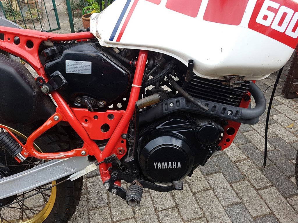

Das ist eine 1VJ und soll den kompletten Motor der 3AJ00 haben.
Laut Vorbesitzer hat diese Konstellation bis 2011 so gelaufen
Ob dies nun wirklich der ganze Motor und Elektrik ist, kann ich nicht sagen.
Hab mal ein paar Detail Aufnahmen gemacht.
Der 3AJ Motor hat z.B. einen anderen Anlasser als die 1VJ.
Hat dein Motor eine Ölleitung vom Ölfiltergehäuse zum Motorgehäuse/5. Gang?
Sieht mir auf dem Foto so aus...
Wenn ja, dann ist es ein 3AJ Motor.

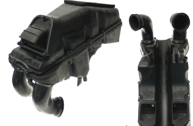

Das mit dem Luftfilter und warmen Luft hatte ich gelesen unter der Modellhistorie, also sollte ich den einer 3AJ besorgen, woran erkenne ich diesen?
Der 3AJ Luftfilterkasten erkennt man an der Luftansaugung unter der Sitzbank - der Luftfilterkastendeckel hat eine (abgedeckte) Öffnung, ansonsten geometrisch absolut identisch

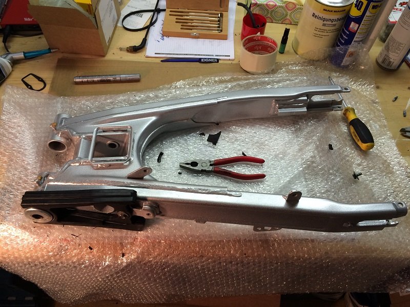

Ich wechsel direkt die Radlager, Kettenradlager, Lenkradlager und ein Kit für die Schwinge.
Kit für die Schwinge wird leider schwierig, wenn auch die Achsbolzen eingelaufen sind. Den rechten Achsbolzen gibt es nicht mehr... Die Nadellager sind gut zu bekommen, ggf. darüber nachdenken das Gleitlager auch gegen ein Nadellager zu tauschen. Dann muss man aber den Schmiernippel versetzen.

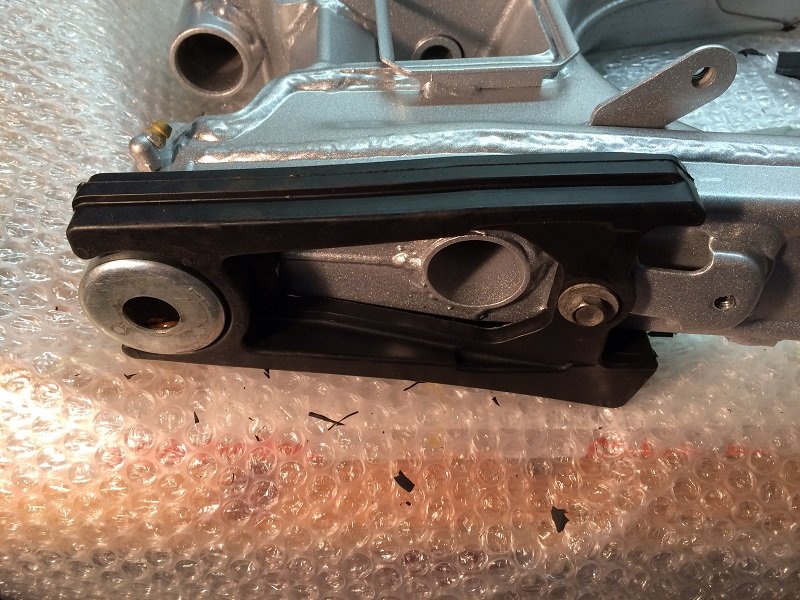

Kettenschleifer muss neu, den habe ich aber noch nicht gefunden beim Zubehörlieferant, der jetzige ist auf.
Wenn du die Schwinge eh' ausbaust, dann auf jeden Fall den Schwingenschutz (Rolle) auf der Schwingenachse ersetzen, oder besser so:
Das ist der Schwingenschleifschutz der 3TB. Für die richtige "Kettenlinie" muss der alte Achsschutzhalter noch modifiziert werden... Das Ding ist aber richtig gut und verschleisst kam, dazu noch leise...
Die Rahmenkettenrolle unter der Schwinge durch einen Kettenschleifer von KTM ersetzen. Dazu gibt es auch einen Beitrag...

Ich werde heute Abend direkt nach dem Motor und dem Kasten schauen, bevor ich nun unnötigerweise einen 3AJ Kasten kaufe.
Muss ja dann auch wissen, was für ein Vergaser und Luftfilterkasten das ist, bevor ich ein Rep-Kit und Luftfiltereinsatz bestellen kann.

Mit der Schwinge und dessen Lager klingt nicht so gut, ich dachte die Ersatz/Verschleißteile wären zu bekommen.
Einen Schmiernippel zu versetzen, klingt mal nicht eben so... denke somit wird es wieder ein Gleitlager und Nadellager
Danke für den Tipp, habe keinen in schwarz gefunden, dann wird es wohl dieser werden:
https://www.ebay.de/itm/Yamaha-XT600-3T ... SwlRZZ0NKP
Zum Kettengleitstück habe ich nur das gefunden:
viewtopic.php?f=293&t=94448&p=94457&hil ... ile#p94457
Bezüglich Einbau sollte es dann wohl kein Problem geben mit dem "KTM Kettengleitstück unten komplett SX 03-06, EXC 03-07"
Beiträge: 1546
Re: 86er XT 600 - Wiederbelebung
Korrektur zum Schwingendchleifschutz - gehört eigentlich zur XT600E, z. B. http://kedo.de/produkte/29020.html
Muss man aber anpassen mit einem sehr scharfen Messer, damit das Ding dann richtig auf die Schwinge passt. Ich glaube der Anschlag der Rolle ist etwas im Weg und muss am Schleifer ausgeschnitten werden.
