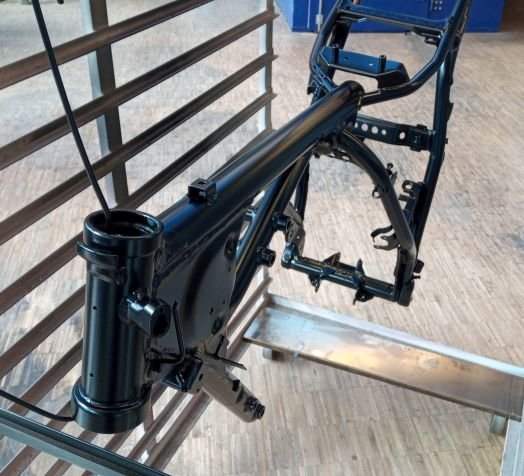

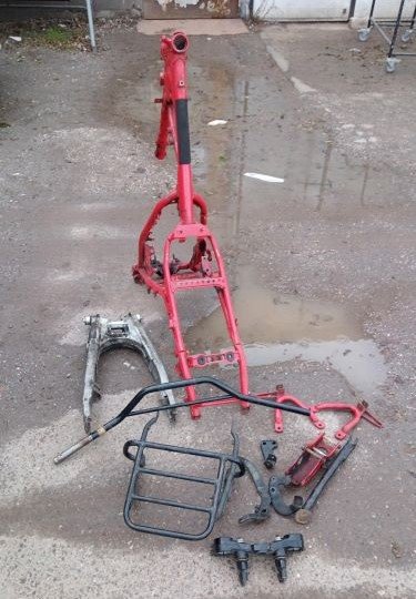

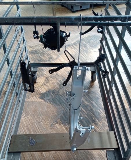

Dieses Woche gab es den Startschuß und wir haben die Teile vom Strahlen abgeholt. Die Schwinge haben wir dann silber matt und den Rahmen und Anbauteile schwarz matt beschichtet. Hier einmal vorher und nachher

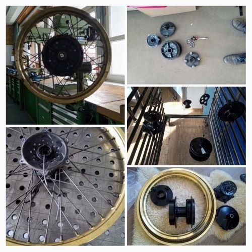

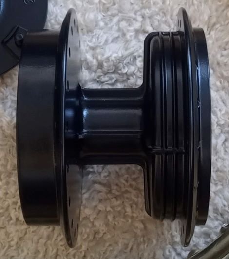

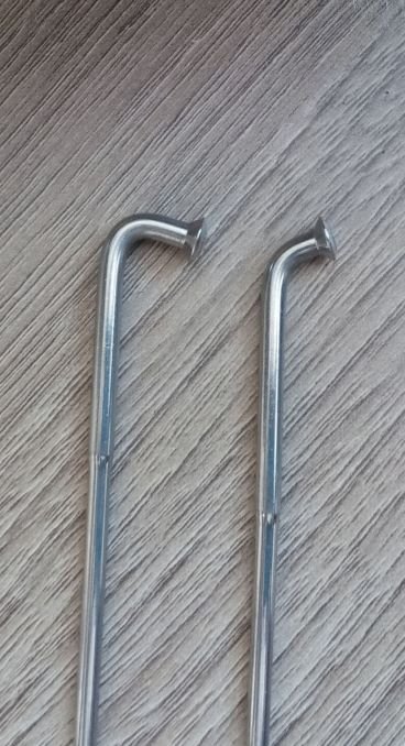

Letzte Woche habe ich die Felgen auseinander gebaut und die Naben und co gepulvert. Neue Speichen für hinten habe ich auch schon, die vorderen kann Kedo erst die nächsten Wochen liefern. Die Felgenringe habe ich ordentlich sauber gemacht und poliert :mrgreen:
Und nun beginnen die Probleme....... :D Die Fotos die ich vorher gemacht habe, um die Felgen wieder einzuspeichen sind nicht so gut geworden und ich erkenne nicht wie die Speichen montiert waren bzw wo welche hin kommt. Ich habe ja lang gekröpfte links auf dem Bild und kurz gekröpfte rechts auf dem Bild. Welche Stecke ich nun von außen und welche von innen durch die Nabe wenn sie wie auf dem bild vor mir liegt (in Fahrtrichtung Bremse ist rechts)
Steck doch mal durch, und schau wo sie hin zielen. Dann kommst Du von ganz von alleine drauf :mrgreen:
Beim XT-Hinterrad gibts nur die zwei Verschiedenen. Das Vorderrad hat drei Verschiedene, aber auch da kommt man ohne lange Nachdenken von selber drauf.
Wenn ichs nicht vergesse mach ich vom Buben seiner 3UW ein paar Fotos vom Hinterrad, wo die entscheidenden Stellen drauf sind.
