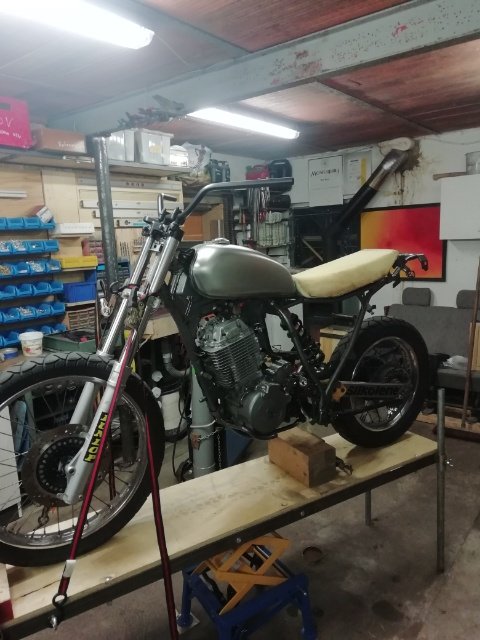

Ein 9 ltr tank aus der bucht für 32€
Wahrscheinlich aus indien?
Mal neue halterungen angeschweisst und tunnel bissi weiter geklopft
Dazu mal probehalber die sitzbank zurecht gesäbelt.

Ne echte motorrad Hebebühne hab ich nicht unter 500 gefunden
Dann lieber nen scherentisch für 160.
Daran dann einen Rahmen geschraubt
Holzplatte drauf und an den enden stützen die in jeder Höhe fixierbar sind damit das ganze dann stabil ist
Spasteln macht baas
Spasteln macht baas

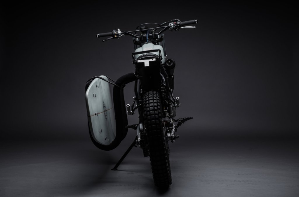

Ich melde mich direkt an mit Interesse für den Surfboardträger. Surfen steht auf meiner To-Do-Liste (neben Schweissen lernen *lach) StefRene hat geschrieben: ↑So 19. Jun 2022, 21:55Sobald meine XT600 3TB wieder technisch fit ist (aktuell ist die hintere Bremse fest..) habe ich auch vor, sie umzubauen. Ich finde diese Suzuki DR350 sehr schick: https://www.654motors.com/suzukidr350
Re: 3TB UMBAU ZU?
Ohne Seitenwind & bis max 30-40 km/h kann ich mir das auch vorstellen, aber alles andere wird wahrscheinlich unangenehm..Ich melde mich direkt an mit Interesse für den Surfboardträger. Surfen steht auf meiner To-Do-Liste (neben Schweissen lernen *lach)
