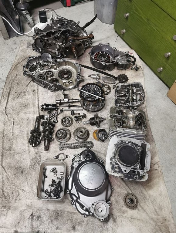

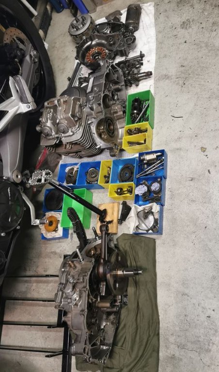

darüber hinaus scheinen auch Lima + Seitendeckel + Hallsensoren und das Polrad unterschiedlich zu sein. Ich richte gerade 2 dieser Motoren und mir sind diese Unterschiede aufgefallen. Ausgangsachsen sind beide gleich lang. Beide 24er 5ter Gang Ritzel sind hinüber. Beide 19er zum Glück OK. Ersatz ist geordert, dann werden die wieder zusammengebaut.
