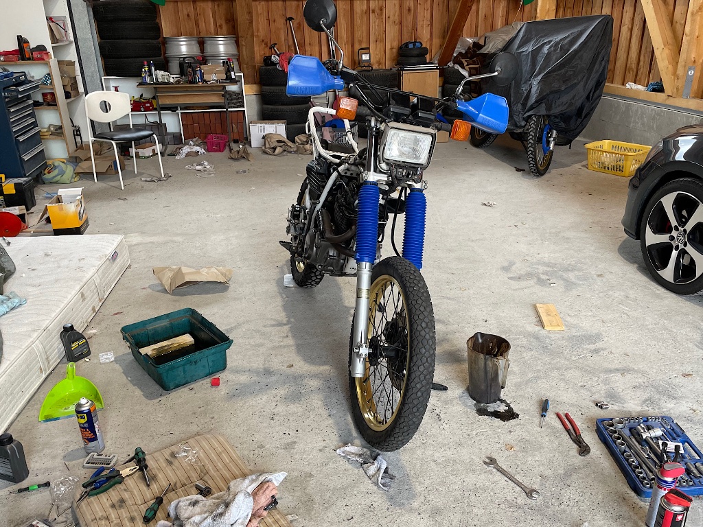

letzten Freitag wurde mir ein Angebot gemacht, dass ich nicht ablehnen konnte. Ein Zwilling meiner XT aus erster Hand mit originalem Dekor und einer super Basis. Allerdings aufgrund 12 jähriger Standzeit nicht fahrbereit und mit diversen fälligen Wartungsarbeiten:
- Tank verharzt
- Vergaser verharzt
- Ansaugstutzen porös
- Luftfilter bröselig
- Reifen uralt
- Gabel undicht
- Bremse vorne ohne Funktion
- Leerlaufschalter sifft
- Batterie defekt
- Kette rostig
- Ölwechsel mehr als fällig

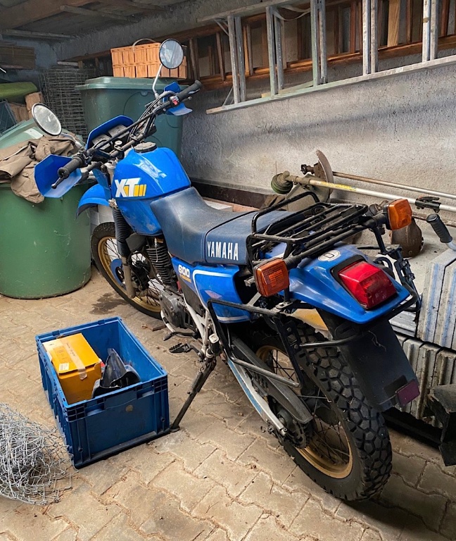

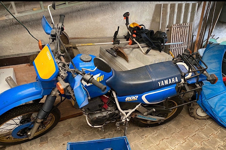

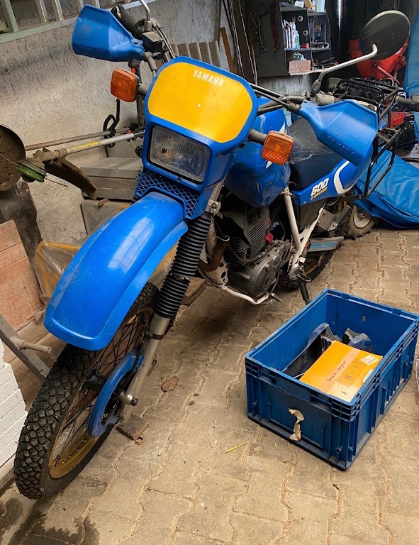

So sah sie vor der Abholung aus:
Aber da fast alle dieser Arbeiten auch bei meiner ersten XT durchgeführt werden mussten schreckt mich das nicht ab. Mir wurde ja hier auch schon zur ZweitXT geraten, nun sind’s 2x 2KF :mrgreen:

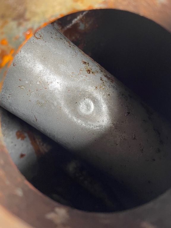

- Tank mit Zitronensäure behandelt (funktioniert nicht wirklich gut, jedoch ist ein zweiter Durchgang erforderlich)

- Reifen uralt
Boah, der Enduro1 für hinten, den hab ich seit 30 Jahren nicht mehr life gesehen :lol:
Wenn der Tank nicht rostig sondern -wie Du schreibst- verharzt ist, musst Du zuerst heiße Natronlauge nehmen, damit kriegst Du den Schlonz raus. Ist er danach noch rostig, kann die Zitronensäure wirken. Obacht, Natronlauge ist ein Teufelszeug. Laugenfeste Handschuhe, Schuhe, Schutzbrille und eine Flasche Essig für Notfallneutralisation...
Jaaa, die sind DOT 42 5 und DOT 10 9
Keine Ahnung ob die nun aus den 2000ern oder sogar noch 90ern sind :D
Ich werde der Originalität wegen mal den Dunlop K850A aufziehen lassen 8-)
Beiträge: 3482
Re: 2te 2KF
Die sind 80er jahre, bei 90ern wäre ein Dreieck hinter der DOT, und ab 2000 vierstellig :mrgreen:
Ich bin mit Zitronensäure bisher immer gut gefahren, und rate dringend von Tankversiegelungen ab, auch wenn sie vom Profi gemacht wurden. Säure warm halten, 40-50° ist prima. Lange ausspülen und mit Fön trocknen. Ich hab mit dem Endoskop immer wieder nachgeschaut und mich gewundert wie lang die Trocknung dauert.

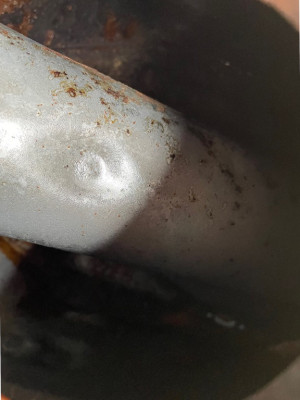

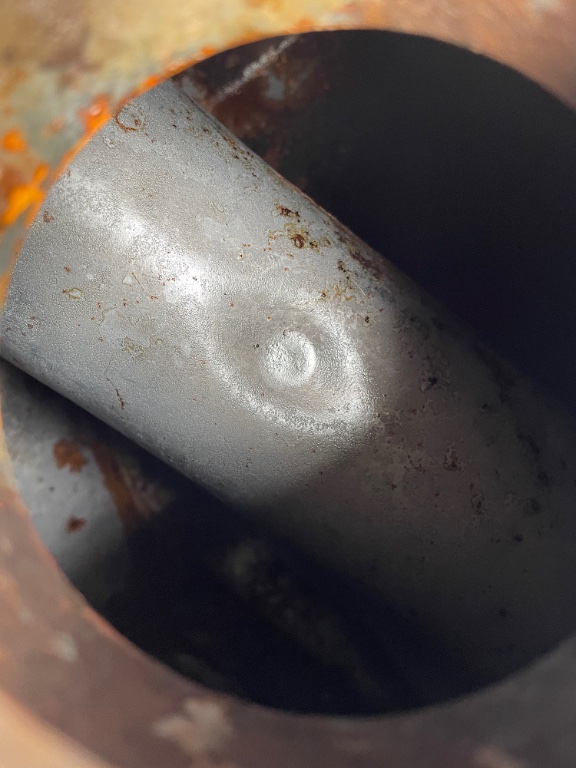

Hier das Ergebnis von 12 Stunden Zitronensäure
Gar nicht so schlecht oder?
Mal gucken wie er nach einem zweiten Durchgang aussieht.
Heute wird erstmal die Gabel gemacht. 8-)
Beiträge: 3482
Re: 2te 2KF
Ein 400g-Packerl auf eine Tankfüllung, und heisses Wasser nehmen, in Decken oder Luftpolsterfolie einwickeln. Heizdecke wär noch besser, weil Tauchsieder hat ja heut kaum noch wer... So schlimm sieht das übrigens garnicht aus. Wenn da kein lockerer Rost rumbröselt würd ich vielleicht sogar nur mal mit dem Hochduckreiniger reinleuchten...

Doch, ein bisschen Bröselkram ist da noch drin und würde sich hoffentlich auch noch lösen. Deshalb: 2ter Durchgang. Muss nur den alten Benzinhahn dicht kriegen, damit nicht so viel abläuft. Die Dichtung zum Tank hat einen Riss. Vielleicht mit Silikon…

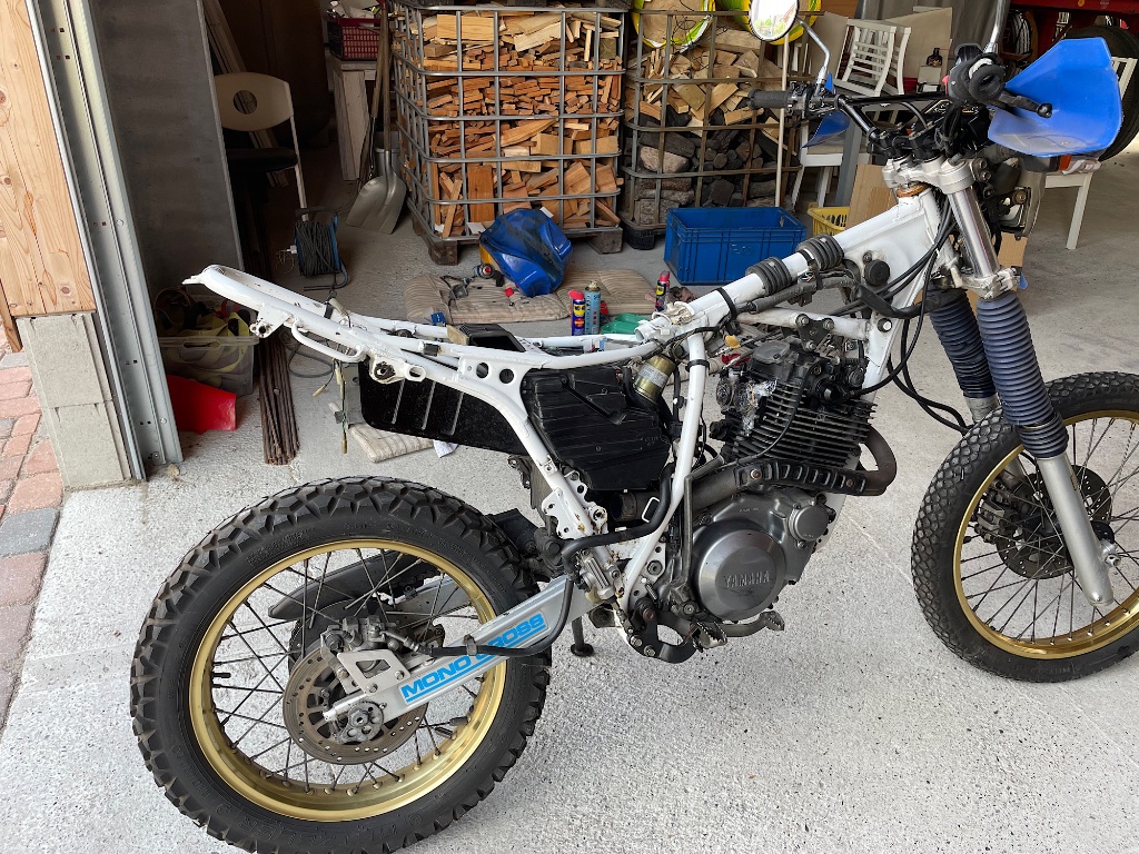

Mein erster Gabelservice ist erledigt. Neue Faltenbälge sind schon montiert. 8-)

Äh, der muss abgebaut werden, sonst ist er danach hin. Ich hab eine Kunststoffplatte draufgeschraubt. Silikon geht, aber nicht für benzin.
Re: 2te 2KF
Ich denke der alte Benzinhahn ist nur verbaut um das für die Reinigung dicht zu halten und wird dann ersetzt oder ? :mrgreen:
Sonst muss man da was basteln
Beiträge: 1262
Re: 2te 2KF
Ja genau, der ist eh hin. Hab den alten jetzt wieder rangeschraubt und mit Silikon abgedichtet.
