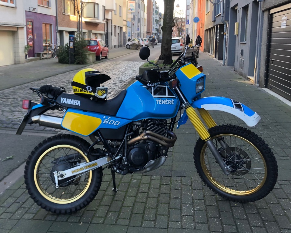

die 83ger französischen "Blauen" (Skyblue) 34L´s hatten aber ursprünglich einen schwarzen Rahmen!?
Das Bild dient nus als Beispiel für die Farbgebung vom Lacksatz und Rahmen der 83ger Ténéré.
Natürlich steht es dir vollkommen frei dein Moped zu lackieren wie es dir gefällt, ABER die "Blauen" stehen hoch im Kurs und letztendlich ist der Weg Richtung Original noch nie verkehrt gewesen (meine Meinung
Markus
Markus

Hallo Markus,Maggi hat geschrieben: ↑Mo 11. Dez 2023, 14:04Hallo Henk,
Natürlich steht es dir vollkommen frei dein Moped zu lackieren wie es dir gefällt, ABER die "Blauen" stehen hoch im Kurs und letztendlich ist der Weg Richtung Original noch nie verkehrt gewesen (meine Meinung).
Markus
das Foto hat mich überzeugt, ich belasse es bei der ursprünglichen Farbe und werde mich schlaulesen womit ich den Sch...Thermolack schonend entferne.
Gruß, Henk
